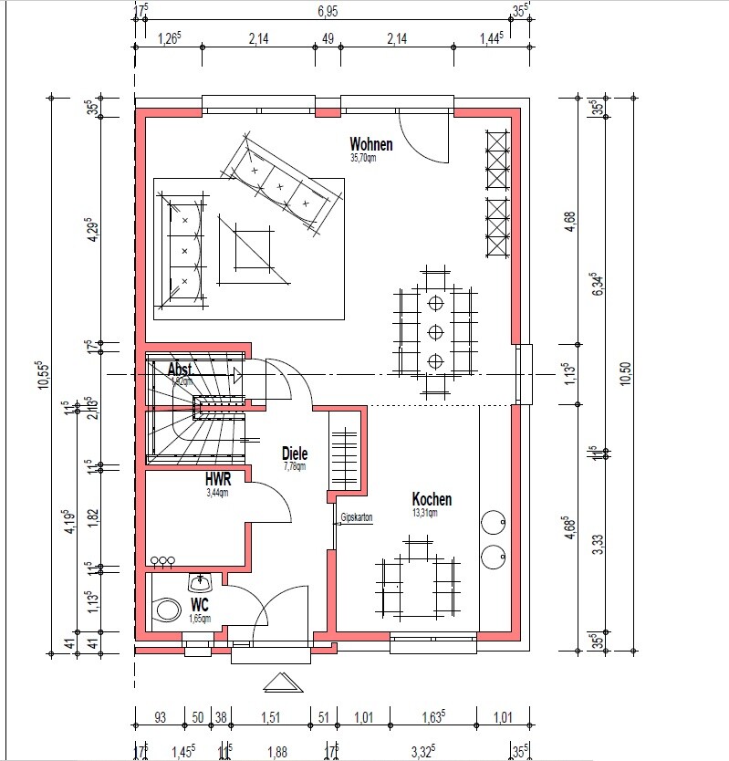

Gibt es eigentlich irgendwo auch den Plan des EG?
Bis eben nicht, weil es mir bis vor Kurzem nur um die Kompatibiltät von Dusche und Fenster ging.
Ich stelle das EG nun auch ein und bereite mich auf den technischen K.O. vor.
Und apropos, mit der Möblieung habe ich nix zu tun. So soll das Ganze auch nicht eingerichtet werden. :D Akzeptiert es einfach und hinterfragt nicht, warum denn nun die Möbel so stehen, wie sie stehen.
Grundriss eines Hauses mit Wohnzimmer, Küche, Diele, WC, HWR und Treppe.
Ich hatte schon Sorge, das hier online zu stellen, weil es sich hier um einen leidenschaftslosen Standard handelt.
Der ist leidenschaftslos, das macht aber nichts. Kann man optimieren, aber bitte im Grundrissdiskussionsunterforum. Mit Ausfüllen des Fragekatalogs.
Dass ein GU-DH wenig Finesse hat, bedeutet nicht, dass man ihn nicht optimieren kann.
Der GU baut Dir leidenschaftslos alles ein, was Du willst.
Ich fürchte, das könnte tatsächlich passieren ... ;)
Was gleich auffällt, ist die Tatsache, dass das Fenster-Dilemma sich auch im Erdgeschoss fortsetzt bzw. im Erdgeschoss anfängt und sich dann im OG manifestiert.
Und warum wird der direkte Zugang zur Küche mit Gipskarton verschlossen? Gehört das zum täglichen Fitnessprogramm, die Einkäufe besonders weit zu tragen (und dann auch das, was vielleicht noch in einem kleinen Regal im Hauswirtschaftsraum gelagert wird, möglichst weite Wege zu transportieren, wenn man es in der Küche braucht)?
Ich glaube, wenn ich das so sehe, darfst Du Dich auf viel Feedback aus unseren Reihen freuen ...
Ach ja, wo auf dem Plan ist eigentlich Norden? Das könnte für die Fenster- und Lichtplanung auch noch hilfreich sein ...
:) Das Forum hier ist wirklich toll, enorm hilfreich und sehr, sehr, sehr hilfsbereit. ... Aber eines geht hier nicht, leidenschaftslos beim Bauen. ;-) Das habe auch ich überaus schmerzlich erfahren müssen. ;-) Aber genau das macht aus meiner Sicht u.a. die Qualität des Forums aus. ;-)

Fakt ist, dass ich mich lange Zeit nicht getraut habe, hier Dinge reinzustellen, weil die meisten in anderen Dimensionen bauen und Doppelhaushälfte-Grundrissen von GU zerrissen wurden.
Dass die aktuelle Situation katastrophal ist und man in meiner Region an so gut wie gar keine Grundstücke kommt, macht das Ganze nicht einfach und ist dann an einem GU gebunden. In meinem Vertrag kann ich eben nicht tragende Wände verschieben wie ich will, tragende Wände eben nicht.
Die Wohnzimmerfront zeigt nach Westen. Die Hausseite mit dem Fensterdilemma zeigt nach Norden.
