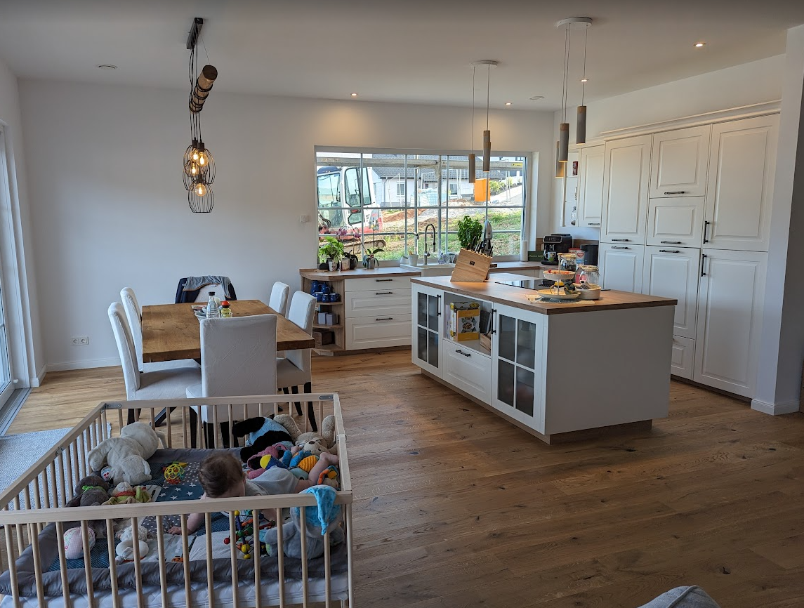

Wir haben in Küche und Essbereich das Parkett gewagt.
Es ist eine rustikale Diele mit vielen Astlöchern und generell nicht homogen vom Bild her. Gefällt uns, ist eine preisgünstige Sortierung, und wir finden's gemütlich. Wir haben das allerdings mit dem Anspruch gemacht, dass der Boden Patina bekommen wird vom Leben als Familie in diesen Räumen. Wir machen jetzt nichts mutwillig kaputt, aber Gebrauchsspuren werden nicht ausbleiben. Darauf sind wir vorbereitet und wir sind damit fine.
Aufstellen / aufquellen ist eher eine Eigenschaft von Parkett, wenn der Untergrund noch zu feucht ist. Deswegen muss man da genau testen bevor man mit der Verlegung beginnt.
Im vorigen Haus hatten wir in Küche/Esszimmer Vinyl vollverklebt. Es war optisch schön und sehr pflegeleicht, aber man konnte natürlich sehen, dass es kunststoff ist. Sowohl optisch wie auch haptisch kein Vergleich zu Holz. Da wir diesmal Parkett haben kann ich im direkten Vergleich sagen, dass ich nicht mehr zum Vinyl zurückwollen würde.
Wegen Wärmestau würde ich mir nicht zu viele Gedanken machen. Moderne Fußbodenheizung haben eine niedrige Vorlauftemperatur. Wir hatten bisher mit Läufern / Teppichen keine Probleme.
Anbei noch 2 Fotos. Das obere ist Vinyl-Fußboden im Holzlook, das untere ist Parkett.

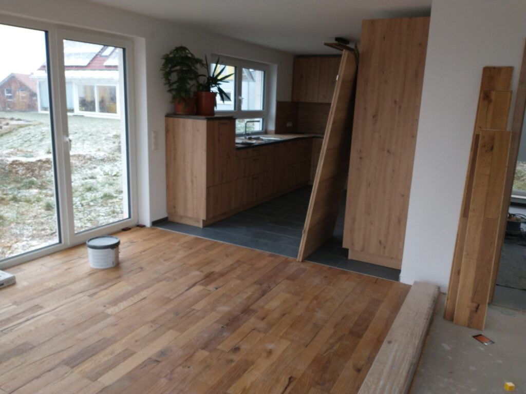

Wir haben die Küche gefliest und im Essen/Wohnen Parkett. Hier mal ein Bild aus der Bauphase, ich such bei Gelegenheit noch ein aktuelles Bild raus. Würde ich wieder so machen

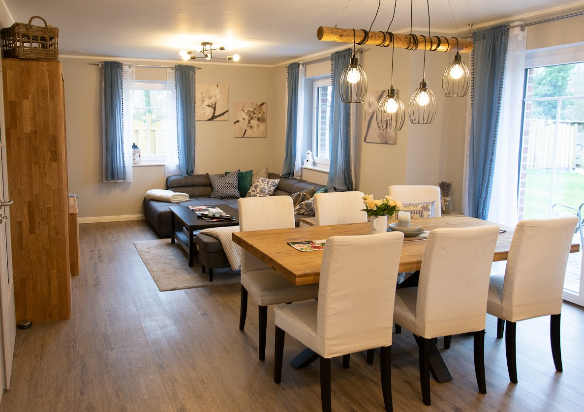

Für uns ist das nichts, wir hätten gerne pflegeleichten Boden, weshalb wir uns für Klick-Vinyl entschieden haben. Dazu kommt, dass wir den selbst verlegen können, so sparen wir uns ordentlich Geld.
Etwas Offtopic, aber hast du von dem oberen Bild den Grundriss des Raumes? Unser Allraum wird vermutlich ähnlich aussehen, das würde uns für die Inspiration vielleicht etwas helfen. Fände ich sehr spannend :)
