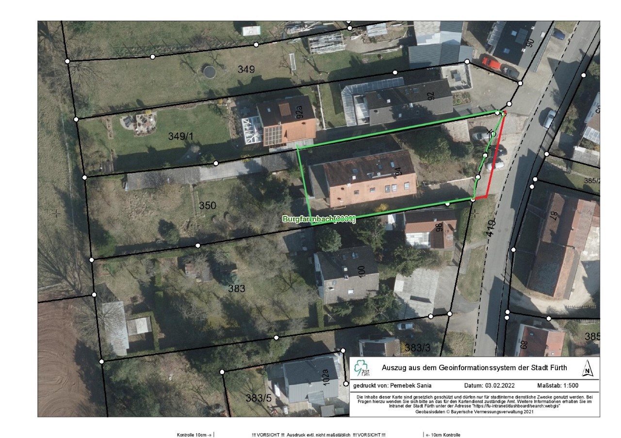

Anbei der Lageplan.
Vielen Dank für die Tipps schon mal.
Grün ist grob unsere Grundstücksgrenze.

Also wenn die rückwärtige Grenze im Abstand von 3 Meter zum Anbau liegen würde sehe ich zunächst nichts was der Teilung widersprechen könnte. Somit könnte man sie schon jetzt in Angriff nehmen.
Die Zuwegung zu dem entstandenen Grundstück in der zweiten Reihe gleichzeitig regeln.
Also ich würde es prüfen ob es überhaupt erforderlich ist bis zum Abriss zu warten
Ich fasse zusammen: Flurstück 350 ist mit einem Zweifamilienhaus 94 bebaut. Der Eigentümer ist der Schwiegervater des TE, gehört weder im Szenario "Gegenwart" noch im Szenario "Zukunft" zu den Nutzern des heutigen Grundstückes bzw. dessen beabsichtigter neuer Parzellen, bis auf daß er Vermieter des Zweifamilienhauses ist. Dem Alter des TE nach vermute ich den Eigentümer noch im erwerbsfähigen Alter (was Zeit für mehrere Schenkungsschritte vor dem Erblassen bedeutet). Der Eigentümer hat zwei Kinder (nämlich die Ehefrau und den Schwager des TE). Künftig will sein Sohn aus der Mietwohnung in Haus 94 in ein Einfamilienhaus 94a umziehen. Dessen Bau schon jetzt stünden baulich nur entgegen, daß die geplante Grundstücksteilung die Abstandsfläche des Bestandsgebäudes durchschneiden würde (was durch eine Änderung dieser Grenze beseitigbar wäre), und daß das Bestandsgebäude die Baustellenzufahrt verengt. Der TE selbst will das Haus 94 abreißen und an dessen Stelle ein Einfamilienhaus "94 neu" errichten. Die Parzelle (neu) "350 vorn" des TE würde der Parzelle dessen Schwagers als Zuwegung (GFL) zu dienen haben. Das Luftbild läßt darauf schließen, daß die Bauwünsche baufenstermäßig erfüllbar wären.
Der aus meiner Sicht geschickteste Weg wäre nun, das bebaute Grundstück wie bestehend in eine "Flurstück 350 Entwicklungsgesellschaft" einzubringen und darauf drei Eigentumseinheiten zu bilden, nämlich a) die Sondernutzungsfläche "Baugrund im hinteren Teil", b) das Gemeinschaftseigentum GFL-Fläche und c) den mit dem künftig wegfallenden Haus 94 (alt) bestandenen vorderen Teil. Nähere Erläuterung gerne persönlich, der Weg zu mir ist mit "Hier schreibt der 11ant" zu ergugeln. [Dies ist keine Rechtsberatung, sondern lediglich eine Übertragung von wie es Charly macht auf das Beispiel der Verhältnisse des TE. Man merkt vielleicht: Charly kennt Hubert *smile*].
