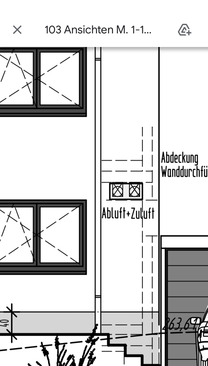

nachdem die Heizung soweit ab gefrühstückt wurde bin ich aktuell an der Recherche zur Kontrollierte-Wohnraumlüftung. Wir bekommen eine Vaillant Recovair. Gibt es hierzu etwas was ich im Vorfeld beachten sollte? Irgendwelche Tipps die wir aufjedenfall berücksichtigen sollten? Ich habe mich bereits mit dem Wärmetauscher beschäftigt und da wir in massivbauweise bauen werde ich nach etwa 1-2 Jahren (sobald die komplette Feuchtigkeit aus dem Gebäude ist) einen Enthalpietauscher nachrüsten. Zudem hab ich mich mit der Zuluft beschäftigt aber hier scheinen die Meinungen doch sehr unterschiedlich. Grundsätzlich finde ich einen Wärmetauscher (Luft oder Sole) bei der Zuluft gar nicht verkehrt jedoch würden mich hierzu die Kosten/Nutzen interessieren. Da wir einen felsigen Boden haben ist ein Aushub nicht ohne weiteres möglich und eine Verlegung wäre wahrscheinlich nur unter der Bodenplatte machbar. Trotzdem wären hier Investkosten zwischen 4-6k für den Tauscher nötig. Macht es dann überhaupt noch Sinn? Größter Vorteil sehe ich im Winter das die angesaugte Luft nicht eiskalt ist. Im Sommer sehe ich weniger Probleme da wir eine Klimaanlage planen. Vielleicht hat hier jemand Erfahrung damit? Gibt es sonst noch Punkte (außer der Verlegung) die im Vorfeld wichtig wären?

Sobald die Pläne für die Verrohung stehen werde ich die auch hier einfügen. Hierbei sehe ich das größte Potential einer Fehlplanung.

Sofern möglich solltest Du in der Außenluftansaugung möglichst weit vorne einen Grobfilter vorsehen (möglichst Filterbox mit Taschenfilter, oder diese Edelstahlansaugtürme wo gleich oben ein entsprechender Filter ist). Grund sind Insekten, Pollen, Staub, etc - das wird reingezogen und hängt sonst in der Verrohrung. Da ich aus optischen Gründen keinen Ansaugturm haben wollte, führen wir die Außenluft ca 5m durch einen Nebenraum. Rückblickend würde ich es anders machen.
Ebenfalls eine Überlegung wert ist eine Filterbox zwischen Kontrollierte-Wohnraumlüftung und Zuluftverteiler. In die Box kannst Du dann je nach Bedarf Aktivkohlefilter (bei "Landluft" oder Ofen/Kamingestank) oder Pollenfilter (bei Allergie o.ä.) vorsehen. Wenn die Filterbox gleich groß genug für einen vernünftigen Taschenfilter ist, umso besser.

Ok Danke. Bedeutet quasi hier (siehe Bild) im Ansaugrohr direkt einen Filter setzen? Wenn nicht an der Hauswand möglich dann zumindest zwischen dem Ansaugstutzen und der Kontrollierte-Wohnraumlüftung? Und einen weiteren Filter direkt nach der Kontrollierte-Wohnraumlüftung falls mal Allergien auftreten oder eben unangenehme Gerüche von außen? Sehr gut danke werde ich aufjedenfall beim GU ansprechen.

Das ist doch eine Hausecke: könnt ihr Außen- und Fortluft auf unterschiedliche Gebäudeseiten setzen? Wäre auch eine Empfehlung um zu vermeiden, dass die Fortluft gleich wieder angesaugt wird. Ansonsten kann Fortluft auch unten sitzen.
