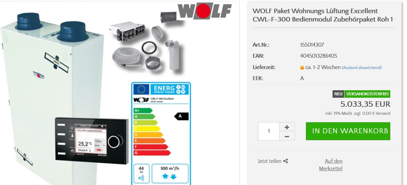

Genauso fairerweise muss man dazu sagen dass eine Kontrollierte-Wohnraumlüftung keine 10TSD aufwärts kostet.
Der Einbau und Inbetriebnahme kostet dann auch nochmals 2 TSD und sagen wir mal nochmals 1 TSD für etwaige weitere Ventile, Rohre etc. (großzügig gerechnet) Ist man immer noch bei maximal ~8 TSD.
Weißes WOLF-Heizgerät CWL-F-300 mit Display, Zubehörteilen und Energieeffizienz-Label.
