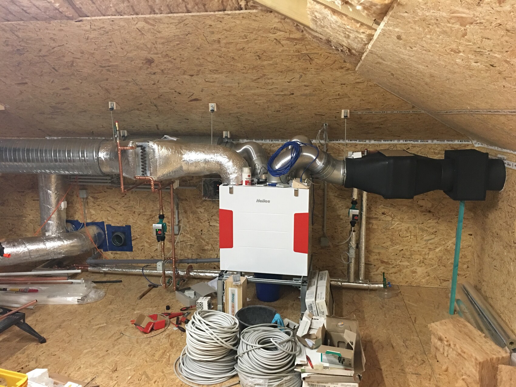

Bei deiner Filterbox kannst du entweder einen Vorfilter und dann den Aktivkohlefilter, oder nur Aktivkohle oder auch ganz andere.
Es gibt halt mehrere Filterklassen umso höher die Nummern umso feiner ist der Filter. In die Außenluft kommt nur ein grober (G2 oder G4).
Dann kannst du noch vor Eintritt in die Kontrollierte-Wohnraumlüftung (meist in der Kontrollierte-Wohnraumlüftung verbaut) einen "mittleren" Filter (M5) packen. Dann kommt der Zuluftfilter (F7) der ist dann z.B. gegen Pollen und wird normal auch in der Kontrollierte-Wohnraumlüftung verbaut. In der Regel kommt der Aktivkohlefilter nach dem F7 Filter in die Zuluft.

Vielen Dank für deine Erklärungen, die helfen mir enorm!! Wenn ich dein Geschriebenes nun mal auf die Kontrollierte-Wohnraumlüftung von Viessmann mit der besagten zusätzlichen Filterbox ummünze, klingt das für mich so (gesehen von außen nach innen):
Außenluft bedeutet das Rohr, das von draußen in die Kontrollierte-Wohnraumlüftung möchte und somit erst mal in meine Filterbox führt. Hier setzt du vor den Aktivkohlefilter einen G2 oder G4 Filter, also als Erstkontaktfilter :). Dann den Aktivkohlefilter. Jetzt kommen wir in die Kontrollierte-Wohnraumlüftung, hier würde jetzt der M5 Filter kommen und danach dann der F7 Filter.
Könnte man bei der Konstellation den M5 Filter weglassen, was meinst du?
Du schreibst, der Aktivkohlefilter kommt eigentlich als letzter Filter noch hinter den F7. Glaubst du ist der Aktivkohlefilter bei meiner Variante weniger effektiv?
Hat mit diesem zusätzlichen Filter vor der Kontrollierte-Wohnraumlüftung die Kontrollierte-Wohnraumlüftung selbst nicht mehr zu tun und ist das vielleicht auch nicht so gut für sie? Klingt irgendwie nach mehr Anstrengung...

Weniger effektiv nein, weniger "Lebenszeit" ja denn ein G2/G4 lässt einfach immer noch zu viel schmutz durch so das die Filtermatte schneller verstopfen.
Ich würde es so aufbauen [Außenluft -> G2 oder M5 am Eingang in der Kontrollierte-Wohnraumlüftung -> Kontrollierte-Wohnraumlüftung -> F7 Filter in der Kontrollierte-Wohnraumlüftung am Zuluftabgang -> Aktivkohlefiler Box]
So, habe ich das damals gemacht (mal als grobe Richtung), mein kasten auf der rechten Seite ist mein G2 Filterkasten, der sollte bei dir nach links mit dem Aktivkohlefilter
Dachboden mit Heizungsanlage, Kupferrohren, Isolierung und Boiler

Ach, du würdest die Box gar nicht mit der Außenluft verbinden sondern mit der Zuluft! Richtig?
Also so:
Außenluft - M5 (in der Kontrollierte-Wohnraumlüftung) - F7 (in der Kontrollierte-Wohnraumlüftung) - Aktivkohle (in der Box) - Zuluft in die Schächte
Wo wieder das Thema Dämmung und Blechbox aufkommt, müsste die dann überhaupt gedämmt werden? Die kommt ja dann eigentlich nur noch mit der Temperatur in Kontakt, die auch in die Lüftungsschächte führen würde, oder?

Genau, aber wie gesagt du kannst auch G2/G4 statt M5 nehmen, denn jeder Filter erhöht den Gegendruck. Das heißt mehr Lüfterdrehzahl, ergo mehr Verbrauch, ergo ggf. eine Kontrollierte-Wohnraumlüftung-Nummer größer weil die benötigte Luftmenge nicht mehr durch die Filter kommen. Deswegen sollte man klar kommunizieren was man später ggf. vor hat
