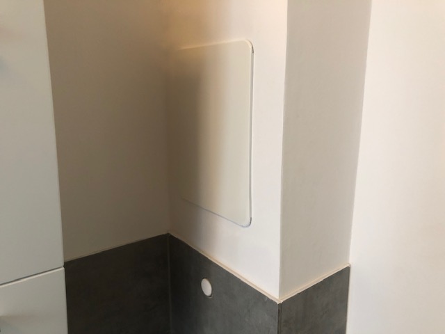

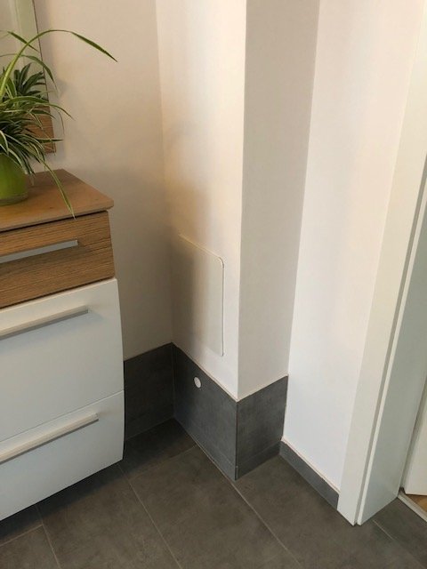

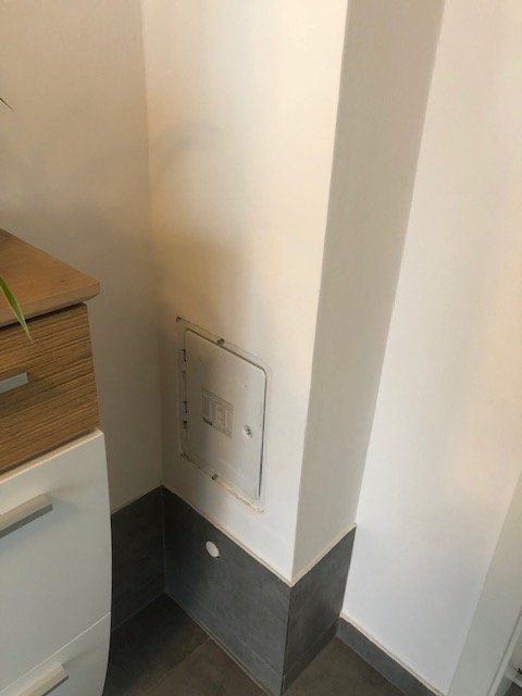

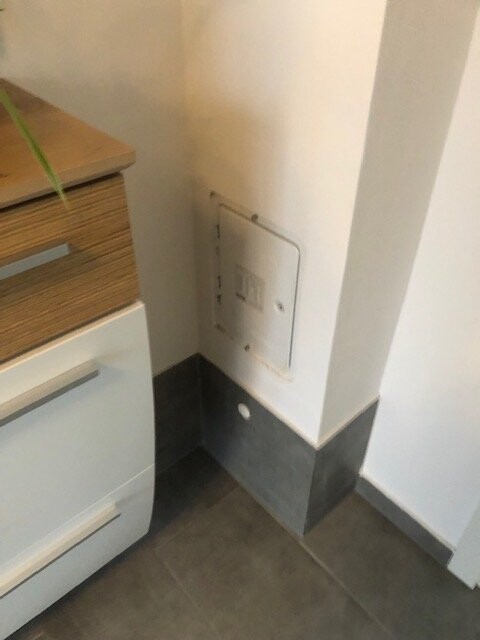

1. Schornstein:
Bei uns wurde ein Schornstein der Marke "plewa" verbaut. Leider wurde vergessen, den Kondensatauslauf ordentlich anzuschließen. Sodass es bei Benutzung des Kamins dazu kommen kann, dass das Wasser an der Tapete entlang läuft und hässliche Flecken hinterlässt. Darüber hinaus setzt der Kondensatauslauf im Flur optisch keine schönen Akzente. Das Bauunternehmen hat darauf reagiert, an der Tapete Fliesen eingebaut, so dass zumindest das Problem mit den Flecken gelöst wurde. Wobei dies natürlich nur eine optische Behebung des Problems ist. Das eigentliche Problem, dass der Schornstein nicht richtig angeschlossen wurde, lässt sich nicht beheben.

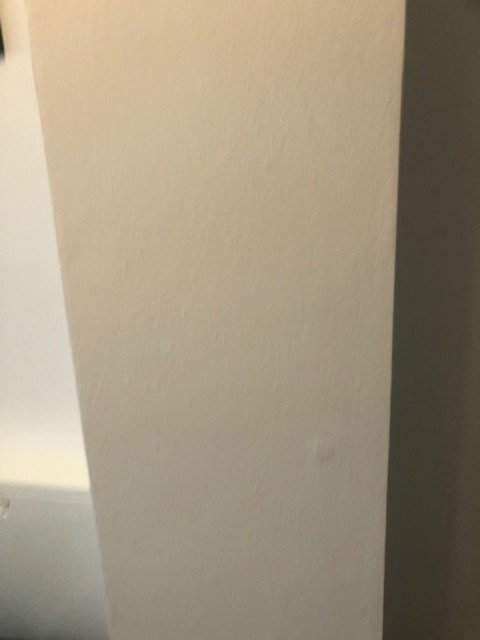

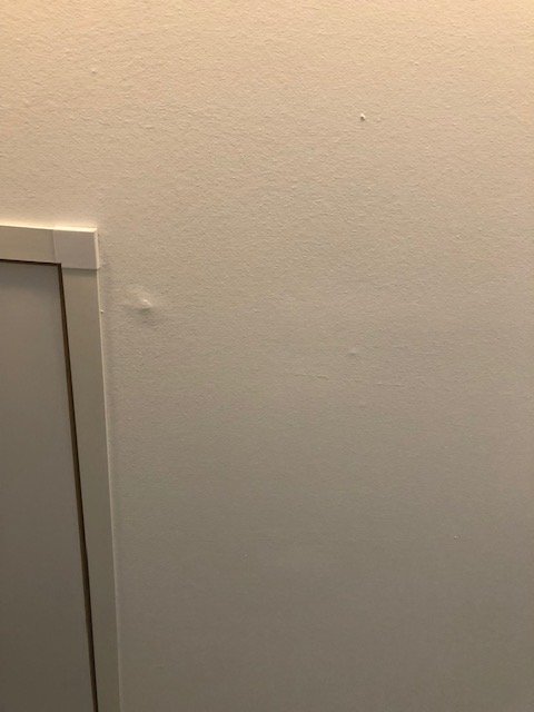

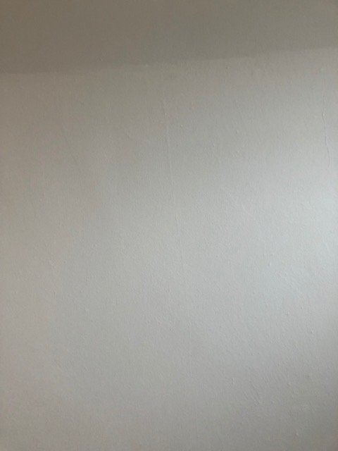

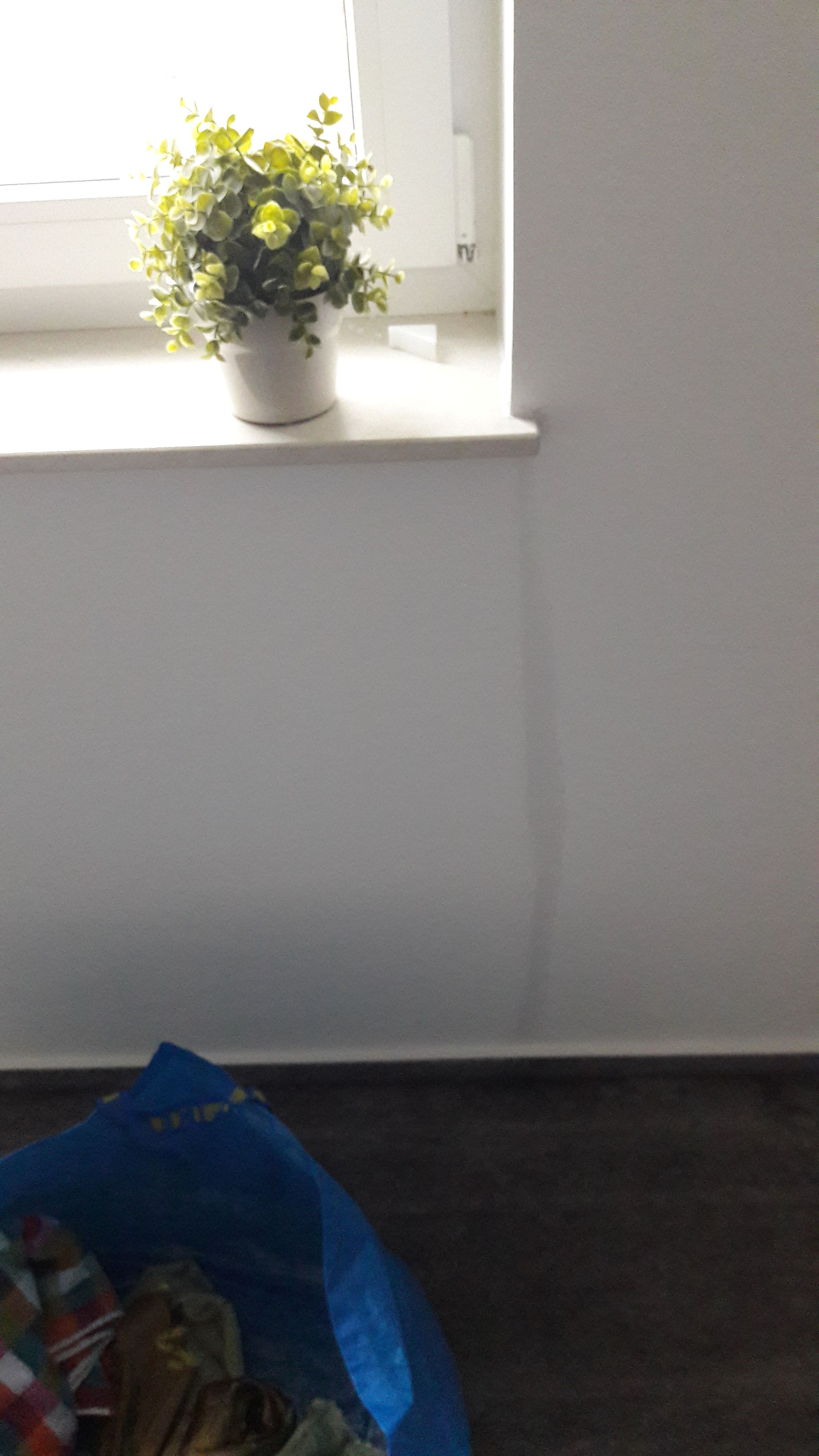

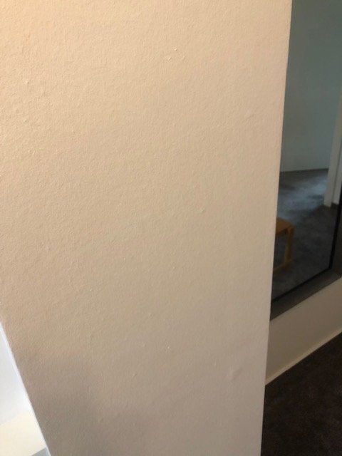

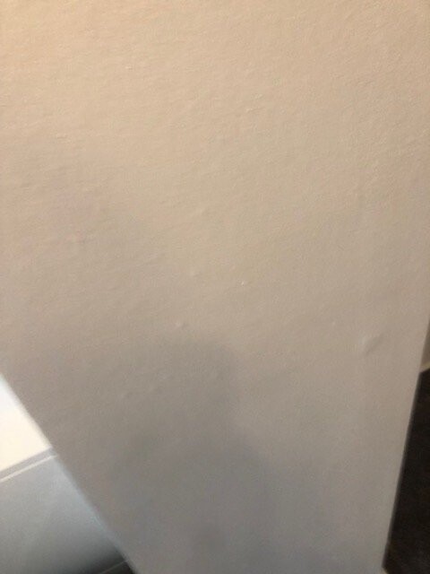

3. Innenputz
Die Qualität des Innenputzes ist an manchen Stellen schlecht. Die Reinigungstür des Schornsteins wurde z.B. komplett mit eingeputzt. Nachdem wir diese herausgeschnitten hatten, wird sie nun mit einer selbst gekauften Reinigungstür kaschiert. Der Putz wirft, je nachdem wie das Licht kommt, Blasen. Da wo der Maler nicht stundenlang gespachtelt hat, ist es optisch grenzwertig (zum Glück hauptsächlich nur im Obergeschoss).

Optische Mängel sehe ich hier allerdings praktisch nicht, denn blasenwerfen beim Putz ist kein optischer Mangel sondern keine fachgerechte Ausführung.
Optische Mangel wären Kratzer, Dellen oder Kellenschläge. Bei der Blasenbildung hätte der Putzer nachzuerfüllen gehabt.

Erstmal vielen Dank für eure schnelle Antwort! Das mit der Z-Folie ist leider eine Sache, die erst deutlich später aufgefallen ist. Nämlich als das Wasser irgendwann einmal durchgedrungen ist. Das Bauunternehmen hat immer gesagt, dass das Geld für den Putz dann später verrechnet wird. Da wir noch keine Schlussrechnung erhalten haben, können wir noch nicht sagen, um wie viel Geld es sich handeln wird. Nur damit ich mitreden kann, wollte ich mich entsprechend vorbereiten.
Bezüglich der Z-Folie hatten wir auch schon einmal einen ehemaligen Bausachverständigen da. Der meinte, dass es eben schwierig ist, da technisch nachzubessern. Wenn man den Klinker herausschlägt, hat man immer diesen optischen Schaden. Da das Wasser hier vielleicht einmal im Jahr an zwei Fenstern eintritt, sich die Mengen im "ml - Bereich" bewegen, würde ich dann eine finanzielle Entschädigung bevorzugen.
Ich habe euch mal noch ein paar Bilder mit angehängt.
