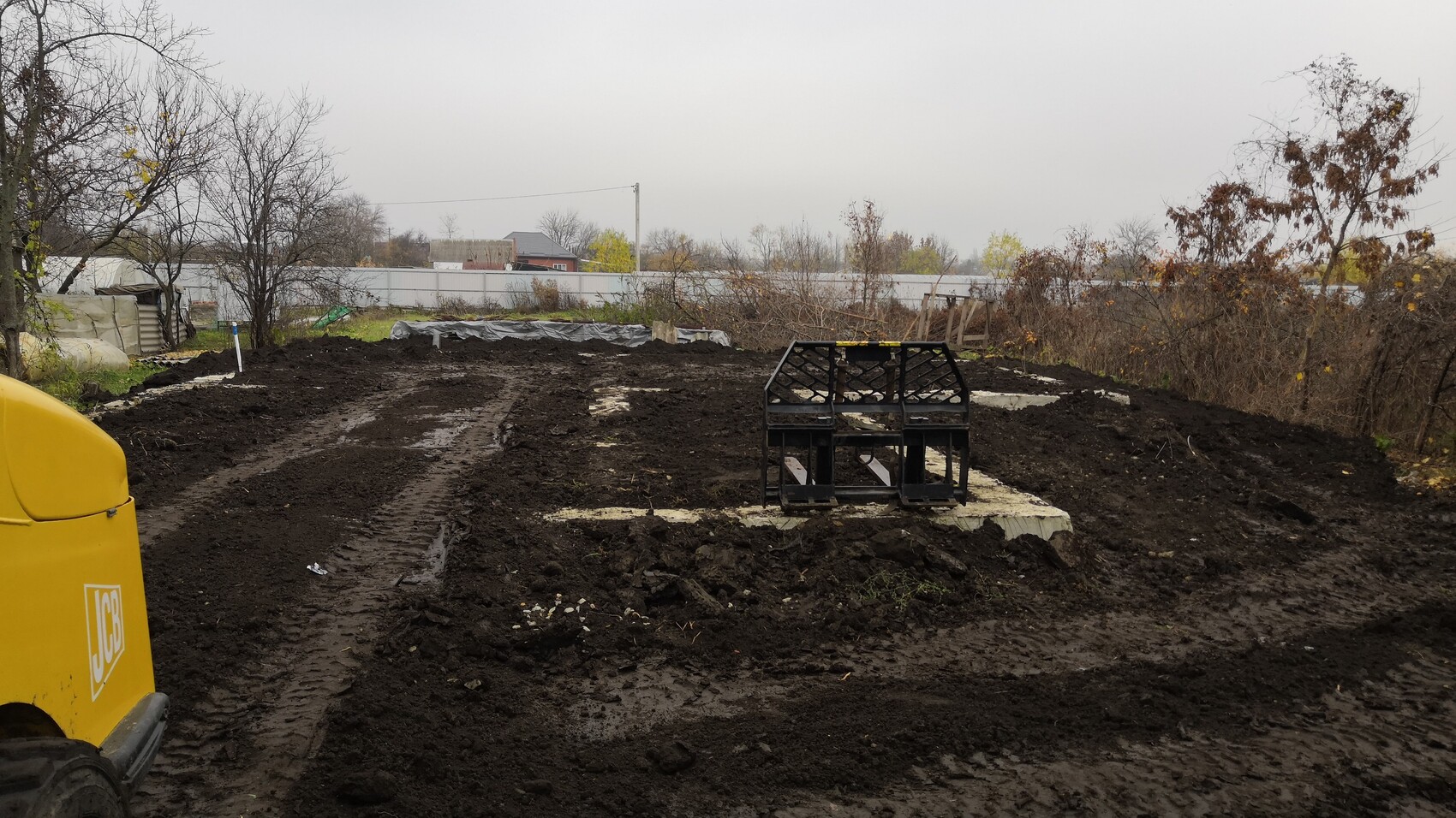

Ich baue hier mein Haus Temperaturen Sommer bis +45 Grad im Winter bis -20 Grad, vor 2 Jahren habe ich das Fundament eingegossen, Bewährungstahl 18 mm ist drinne.
Grundwasser schon nach 50cm Tiefe, habe deswegen das Fundament höher gehoben.
Heißt 50 cm tief und 50cm hoch.
Jetzt ist mir aber ein riss aufgefallen der letztes Jahr nicht da war, ich weiß die Ursache jetzt nicht genau, aber ich habe als erstes 200 Kubikmeter Erde einliefern lassen und das Grundstück angehoben.
Vermute das Grundwasser in der Tiefe fror ein.

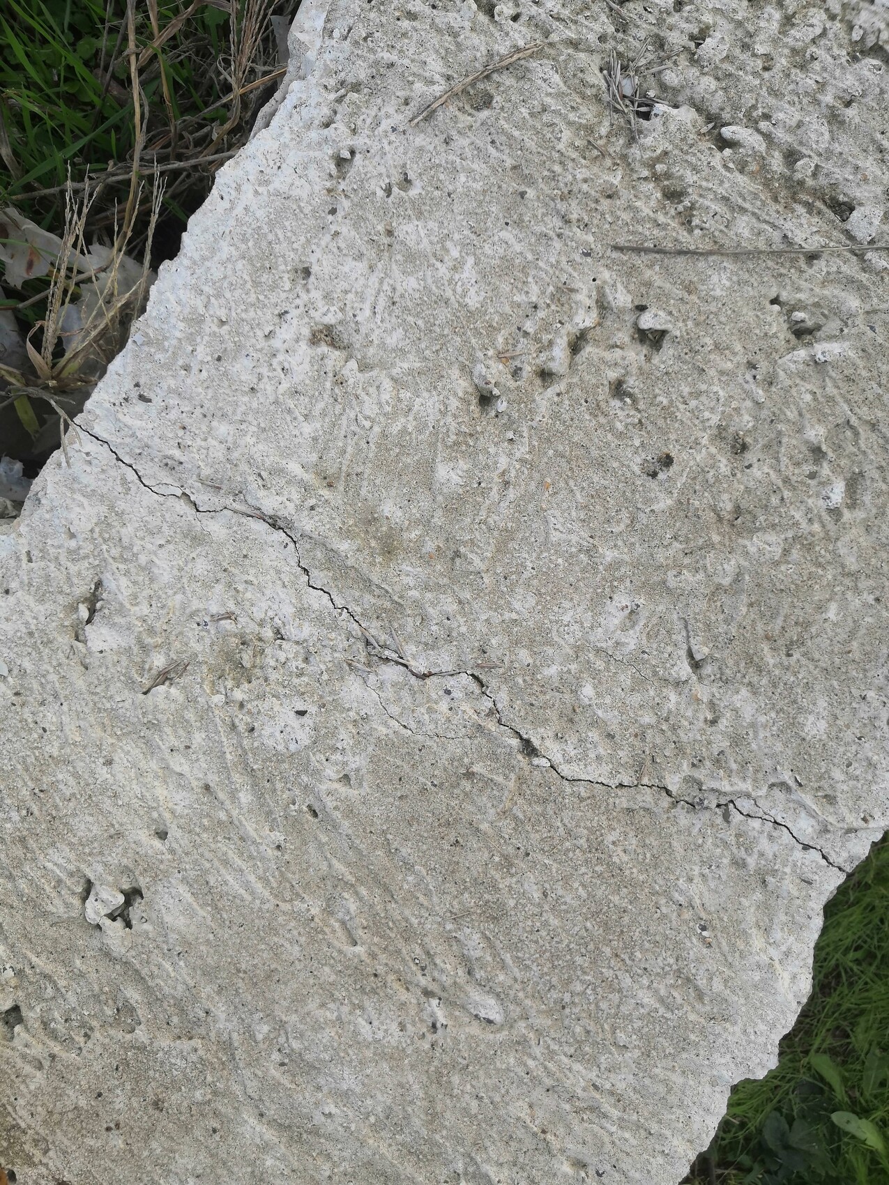

Der riss geht auch von oben bis etwa zu der hälfte des Fundaments, so als ob es von unten hochgedrückt wurde.
Meine Frage ist jetzt, wie gefährlich ist oder kann dieser riss werden?
Ich habe mir überlegt eine 15cm Hohe Bodenplatte komplett darüber eingissen also auch auf das Fundament.

Ja, ich kam leider nicht dazu das Grundstück anzuheben, war zu der Zeit in Deutschland und dann ging die Geschichte mit Corona los.
Jetzt hab ich das angehoben, dürfte also nicht mehr einfrieren.
Mich interessiert es ob eine 15- 30cm dicke bodenplatte auf das Fundament drauf die Sache wieder gerade bügelt
Oder gibt es Empfehlungen wie ihr handeln würdet?

Ich würde vor Ort jemanden fragen, der sich damit auskennt.
Auch wenn du Erde drauf gekippt hast steht das Fundament ja trotzdem noch im Wasser.
Leg jetzt nicht einfach stumpf eine Bodenplatte drüber. Auch hier muss erstmal ein saubere lagenweisen Aufbau erfolgen. Ich denke die Schicht Erde (Mutterboden??) war da eher kontraproduktiv. Das sieht nicht tragfähig aus.

Sag doch mal was zu den Baugrundverhaeltnissen. Es kann auch unterschiedliche Setzungen gegeben haben.
ein Bewehrungsstahl 18 mm ?
Bei - 20 Grad sollte in der Gegend die Baufirma Erfahrungen haben, wie tief man frostsicher gruendet.
Gibt es Bilder von der Fundamentherstellung?

Ja der Mutterboden ist schrecklich, in der Nähe ist ein Fluss deswegen ist das Grundwasser so nah an der Oberfläche.
Der Boden ist klebrig und steinhart, also mit der Schaufel geht da nix.
Habe aber 80cm tief gegraben und 30cm Schotter reingeworfen das Grundwasser stieg auch nicht mehr auf.
Denke ich hätte noch Stahlpfosten 2 Meter tief verankern sollen, wobei das Haus vom Nachbarn hat nicht mal ein Fundament, das steht auf ziegelsteinen, alle Wände bei ihm sind ohne Risse.
