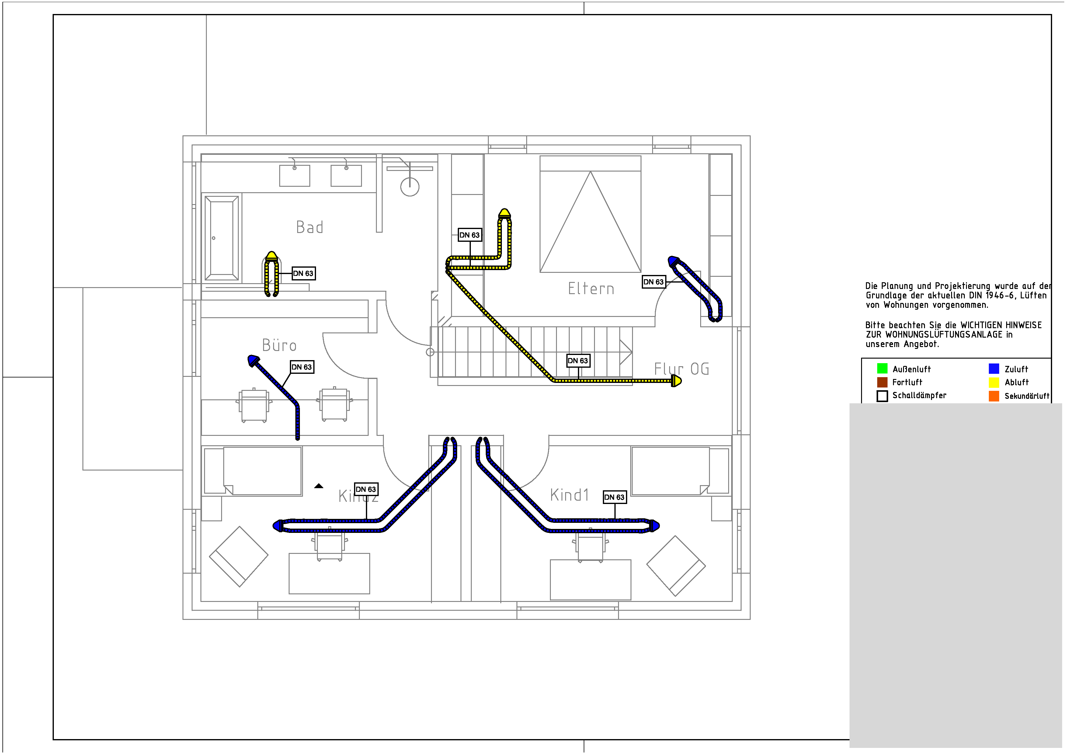

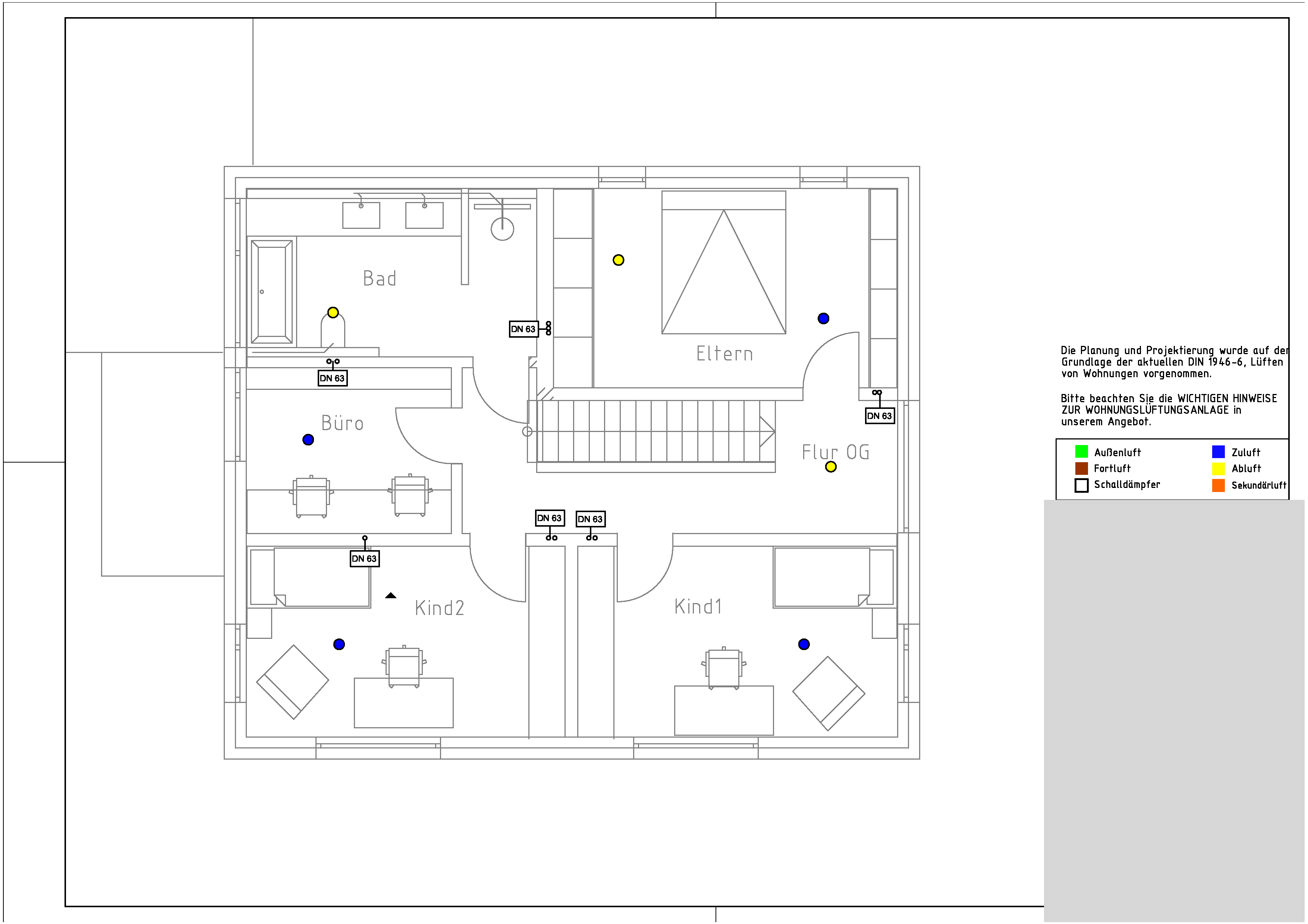

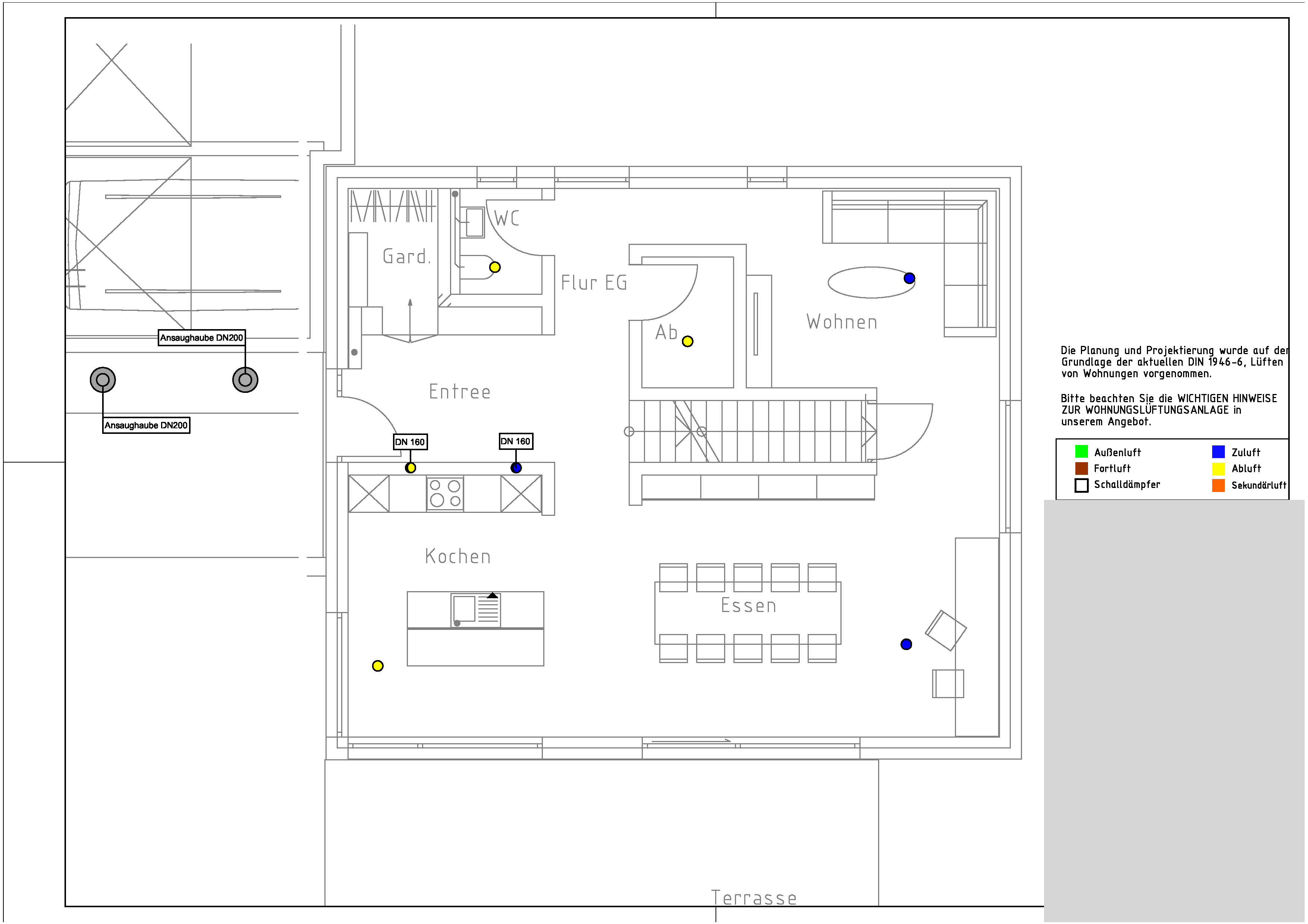

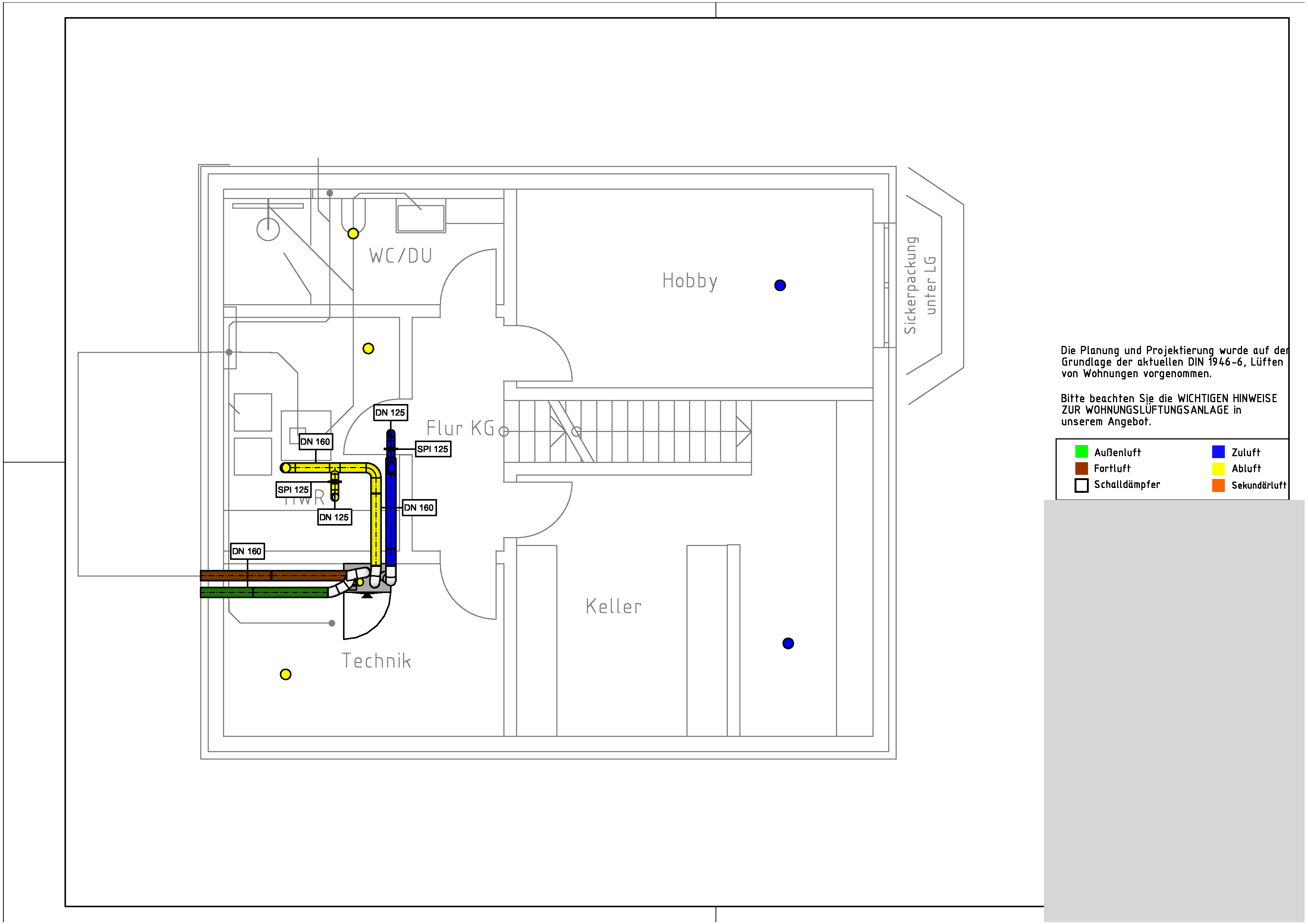

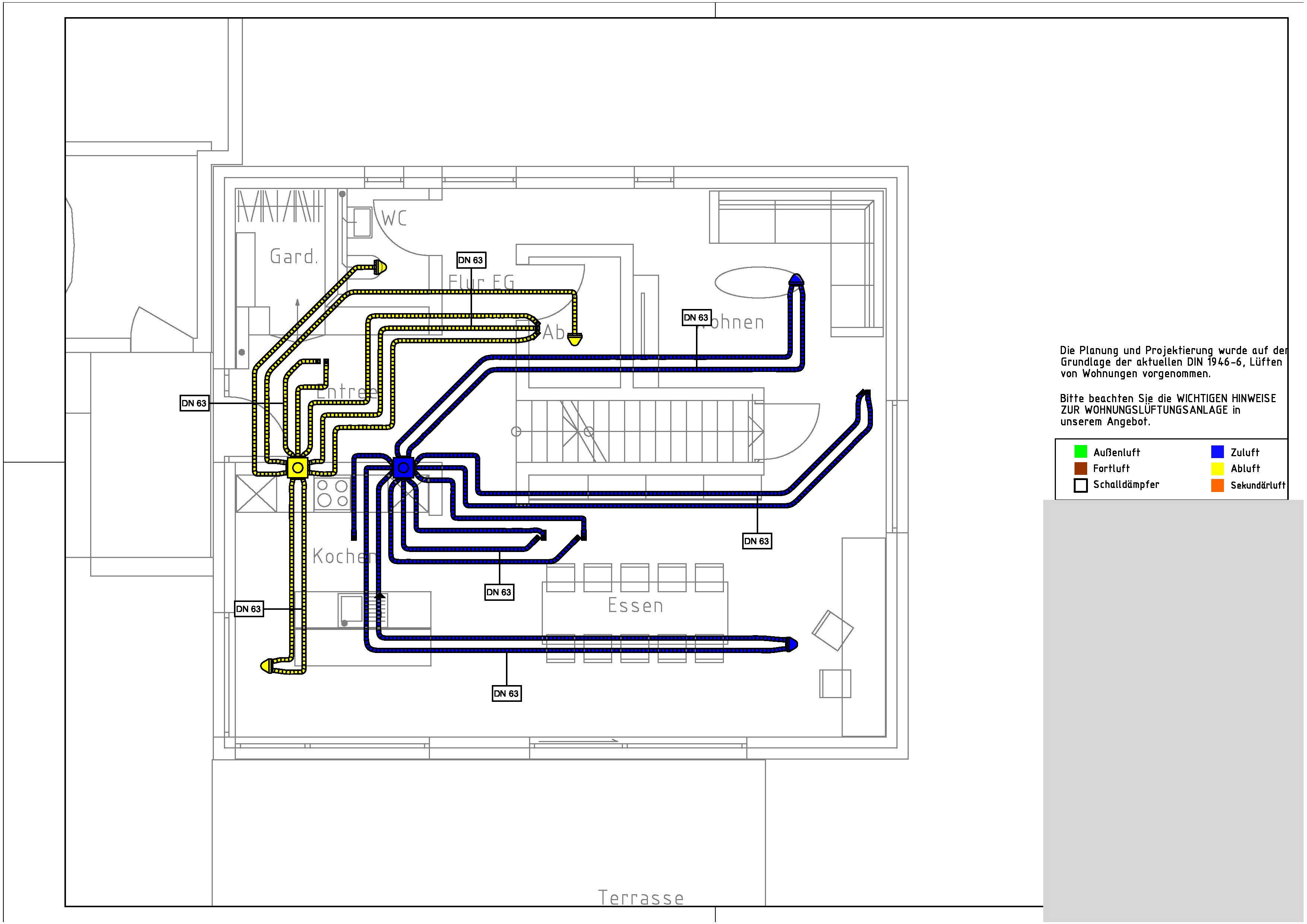

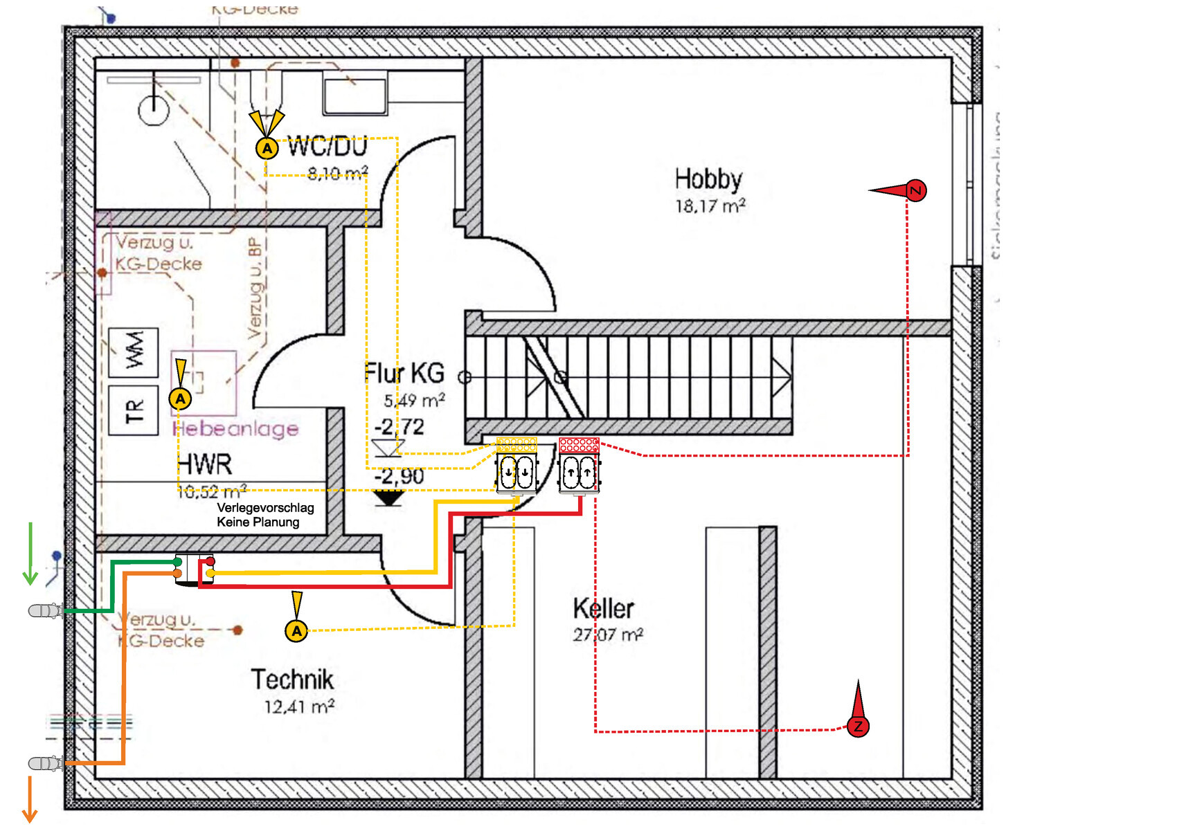

für unser Einfamilienhaus haben wir von Systemair und von Zehnder je einen Grobvorschlag für die Kontrollierte-Wohnraumlüftung bekommen.
Siehe angehängte PDFs.
Die Vorschläge sind recht unterschiedlich.

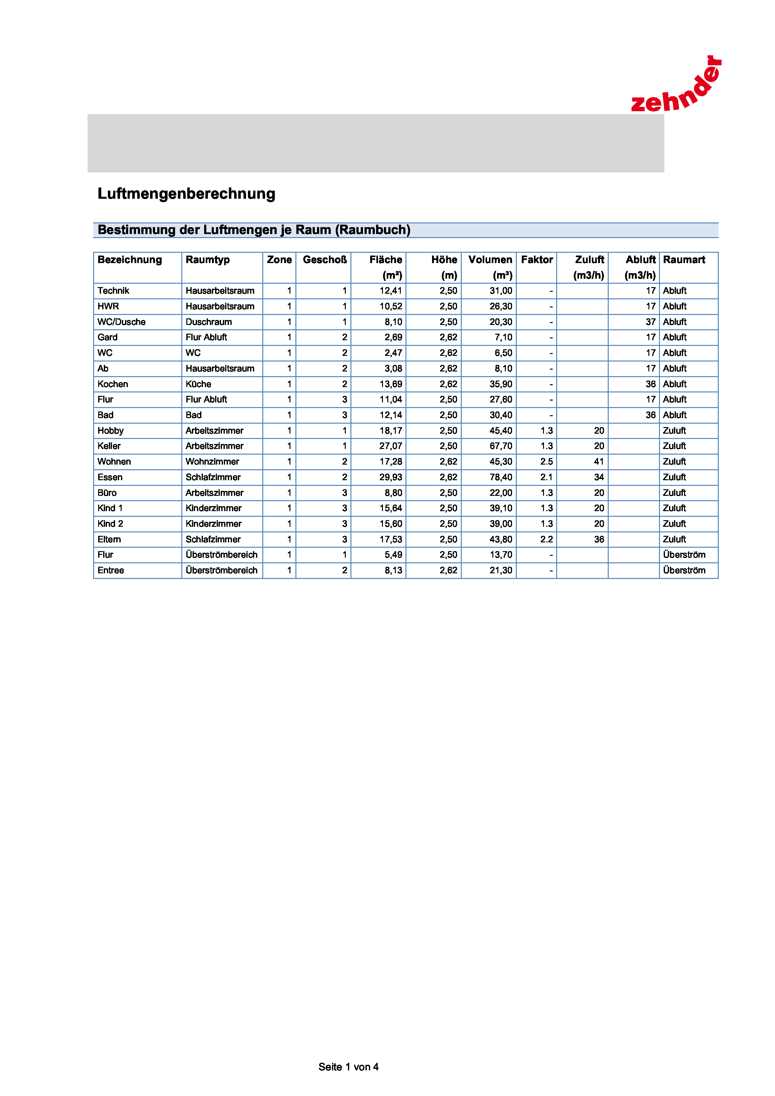

Ein paar Randbedingungen wurden von beiden Firmen übersehen. Z. B. Hobbyraum im Keller als Gäste-Schlafraum auslegen, Keller in sich ausgeglichen, da Kellertür im EG ggf. schalldicht/überströmlos ausgeführt wird, Elternschlafzimmer mit Zu- und Abluft, da schalldichte Zimmertür.

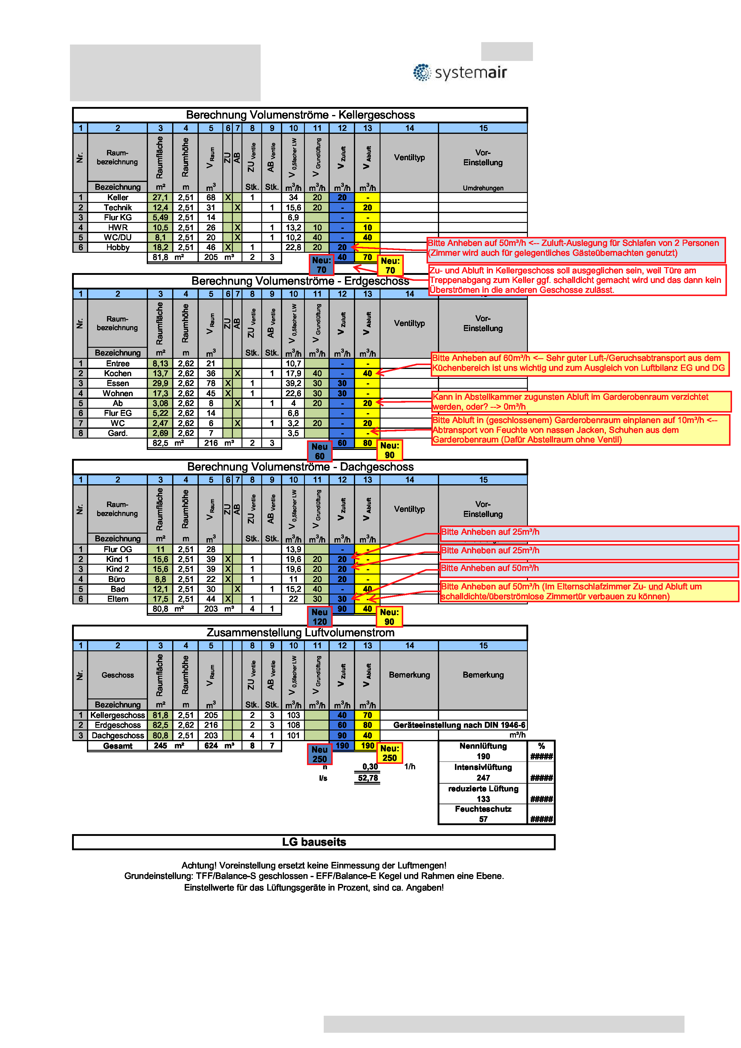

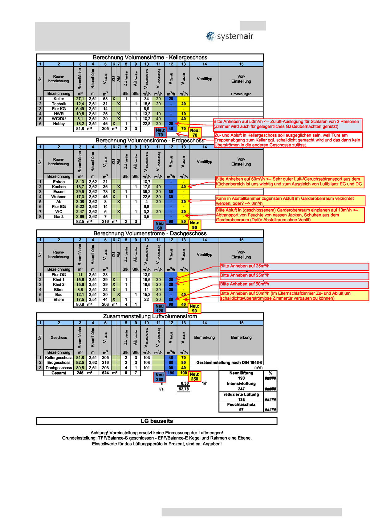

Die Luftwerte für die einzelnen Räume wurden teils merklich niedriger angesetzt als ich es von hier, aus dem rosa Forum oder von der Seite Komfortlüftung gelesen habe.
Das habe ich in der Tabelle von Systemair kommentiert.

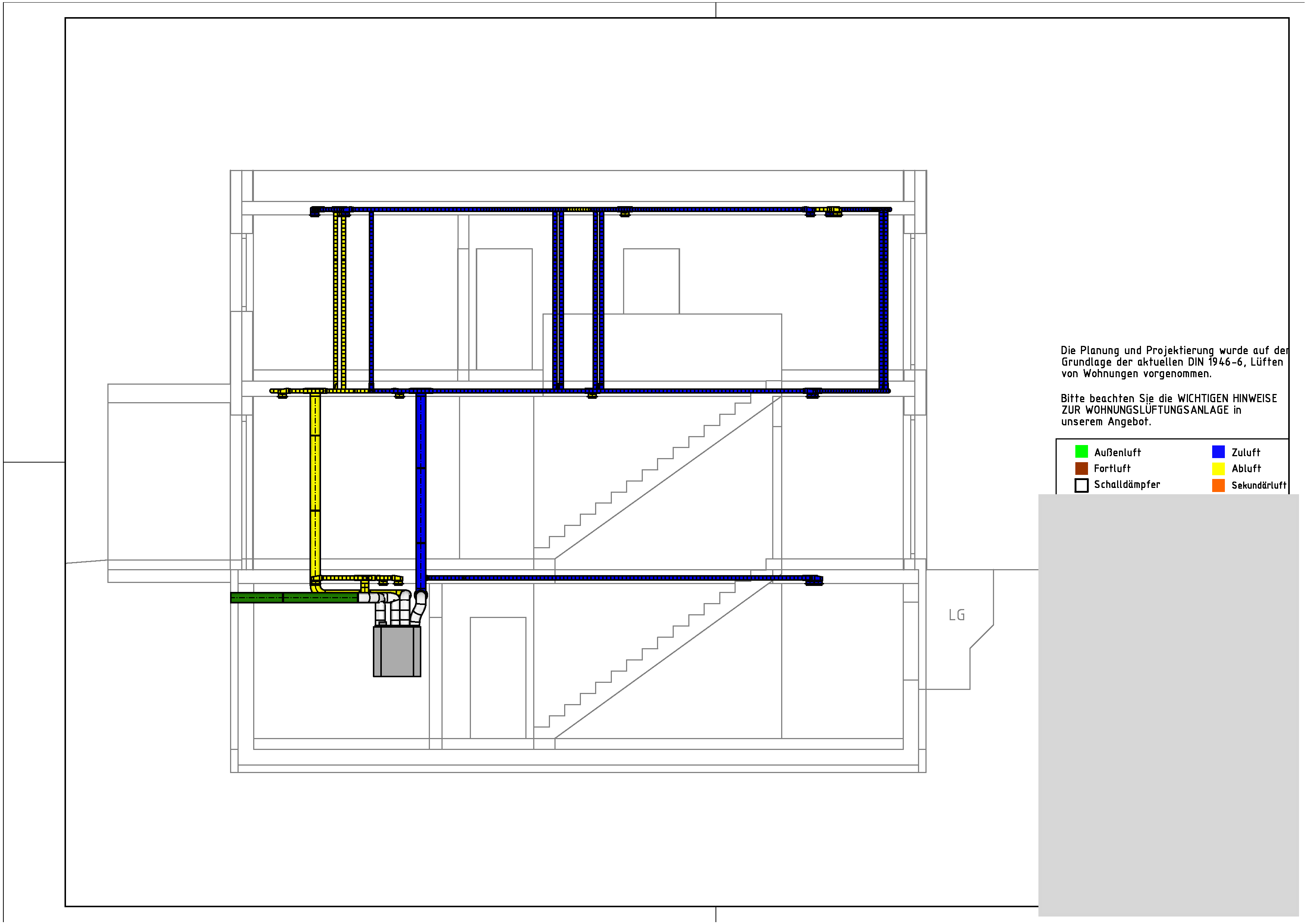

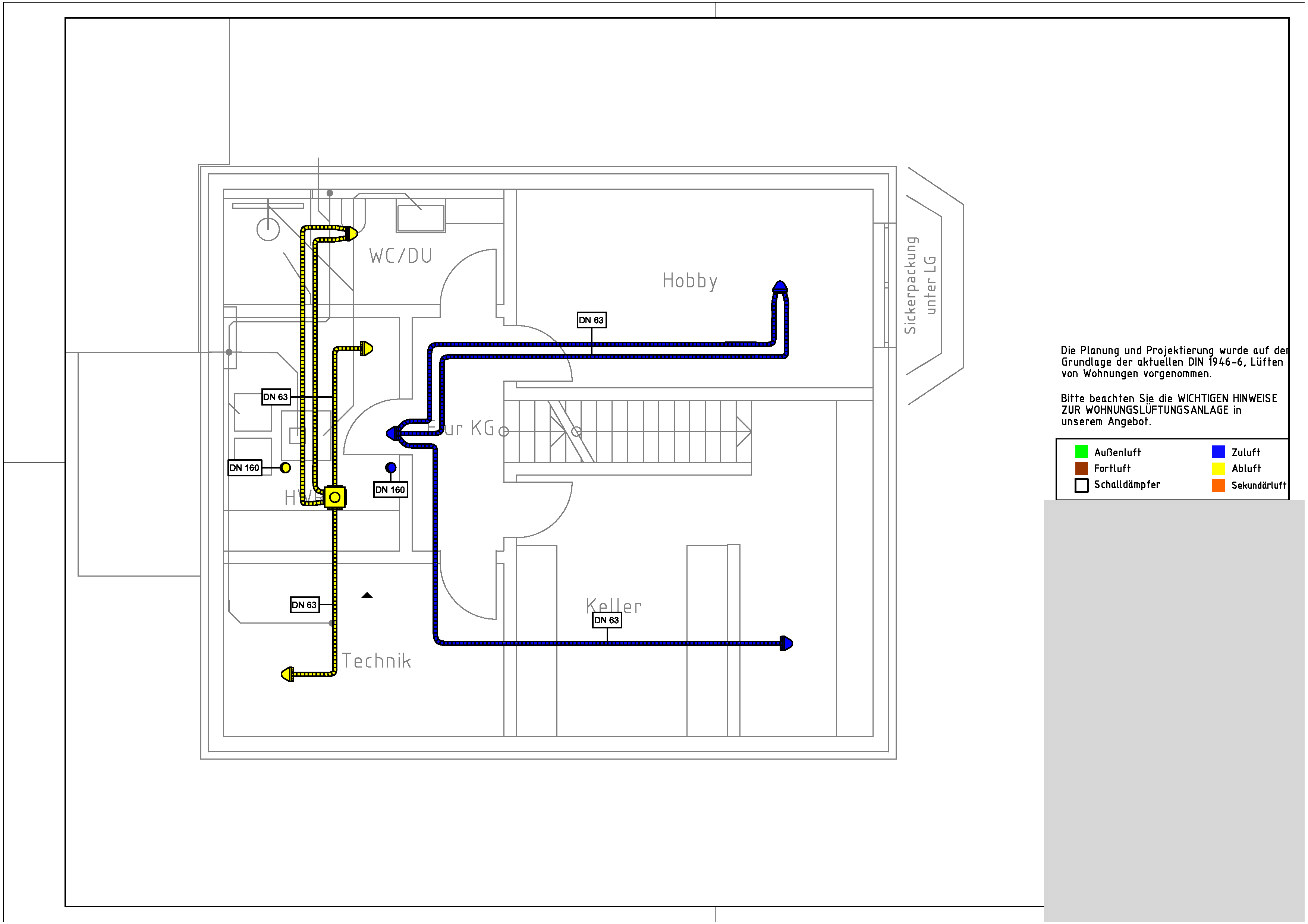

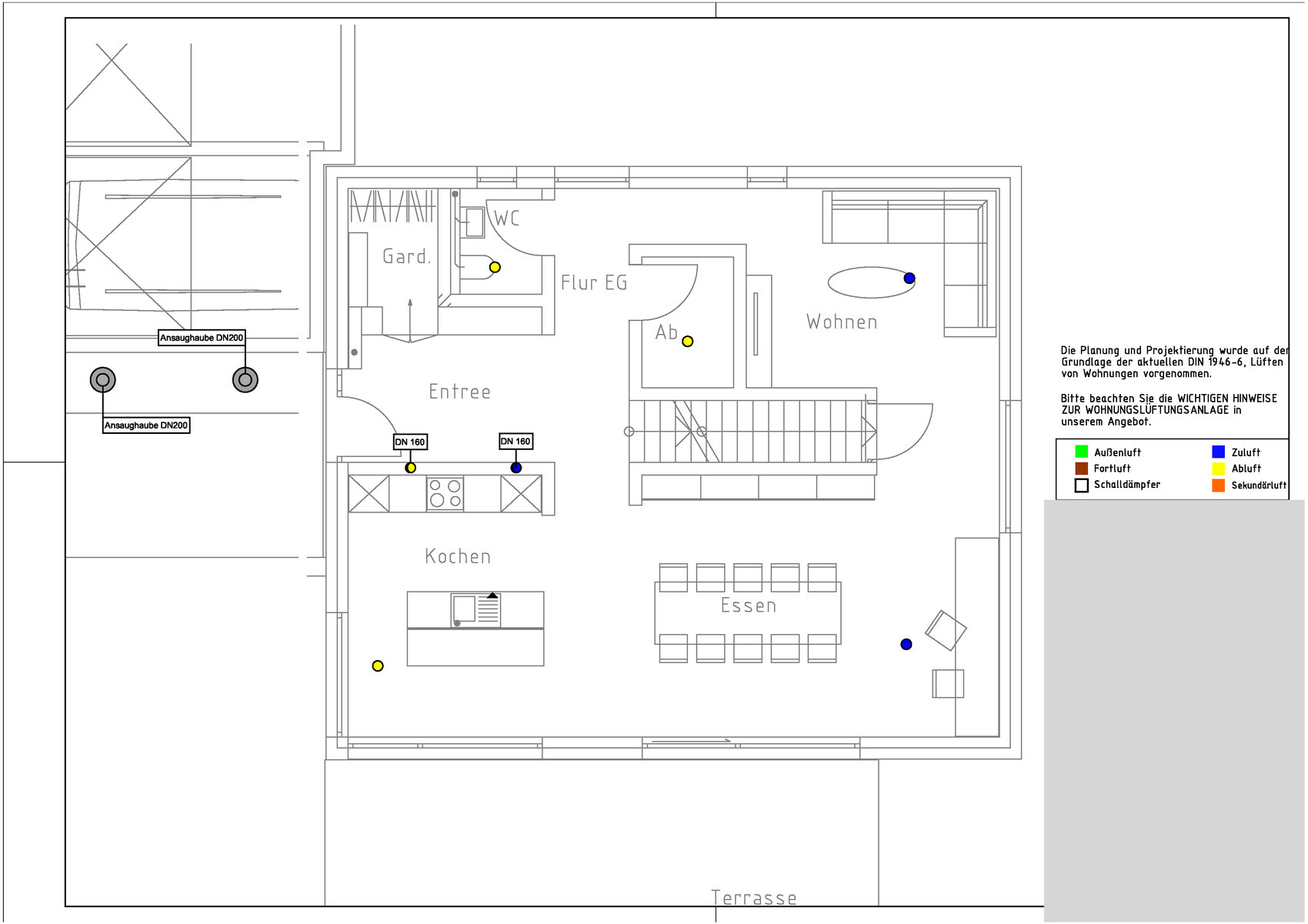

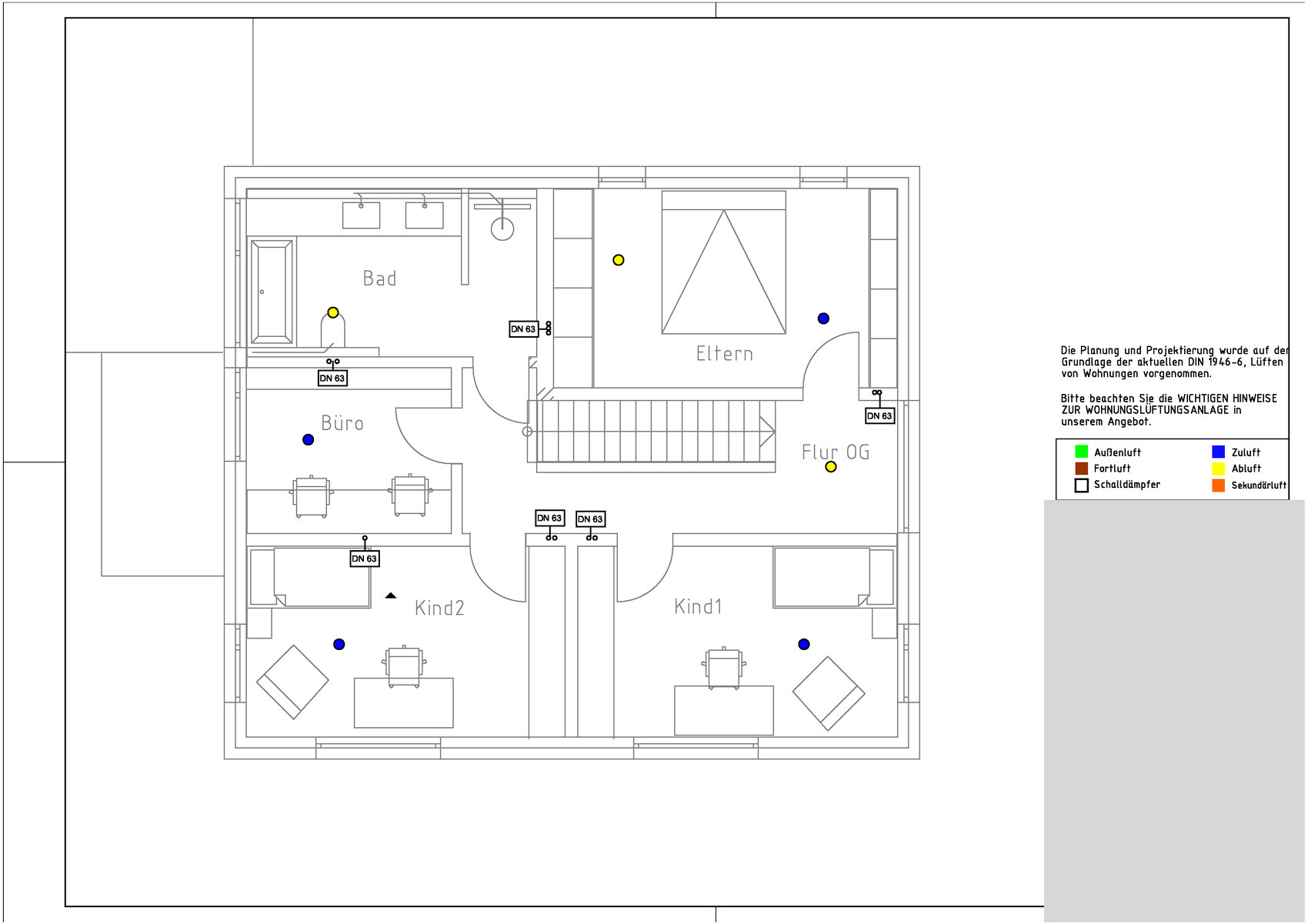

Systemair macht eine Baumverteilung, die gut in die bestehenden Wände passt. Allerdings mit 63er Rohren zu den Ventilen. 63 ist ja Außendurchmesser, was innen zu recht hohen Strömungsgeschwindigkeiten und Druckverlusten führen dürfte.
Telefonieschalldämpfer werden lt. Systemair nicht benötigt, da die Rohre ab 5m genug entkoppeln.
Die Positionen der Deckenventile finde ich stimmig.

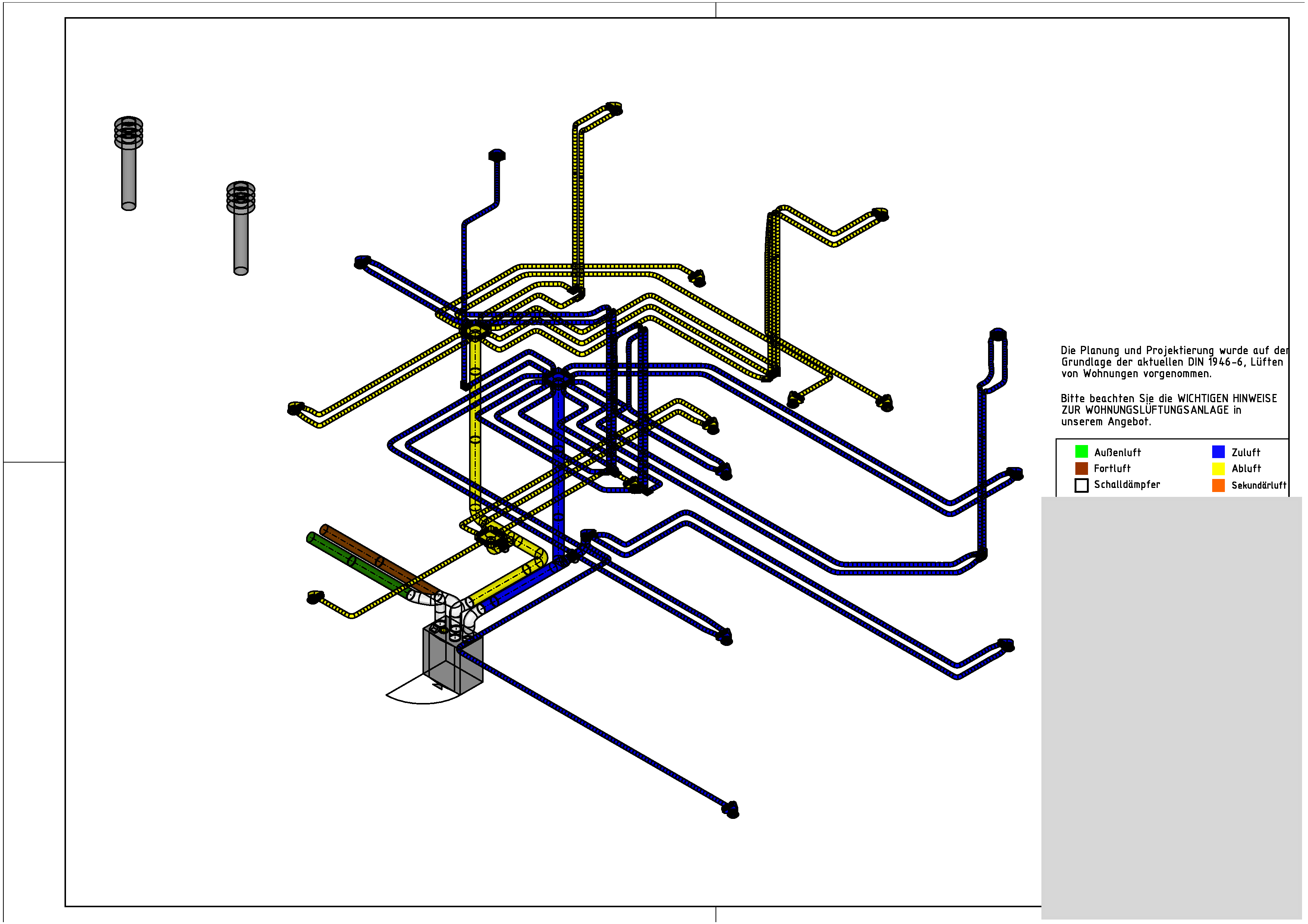

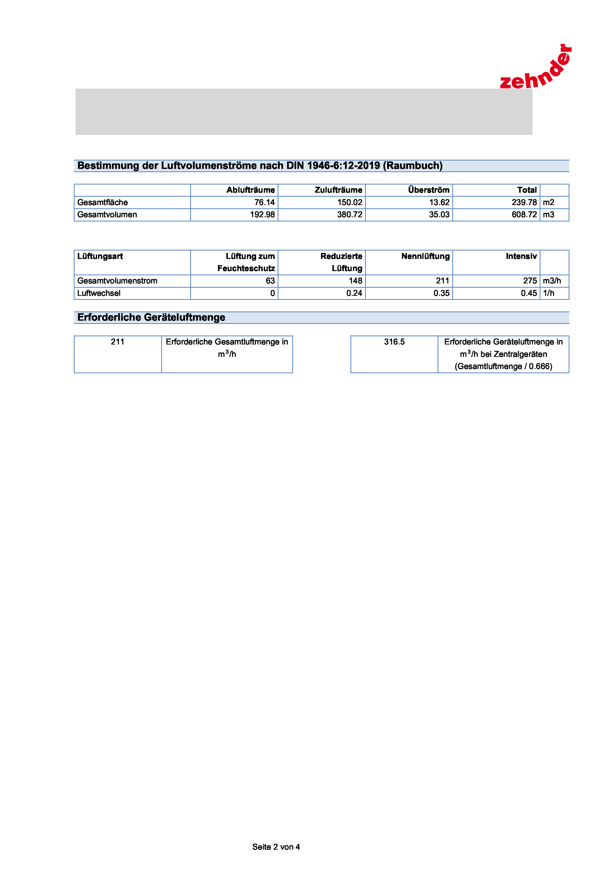

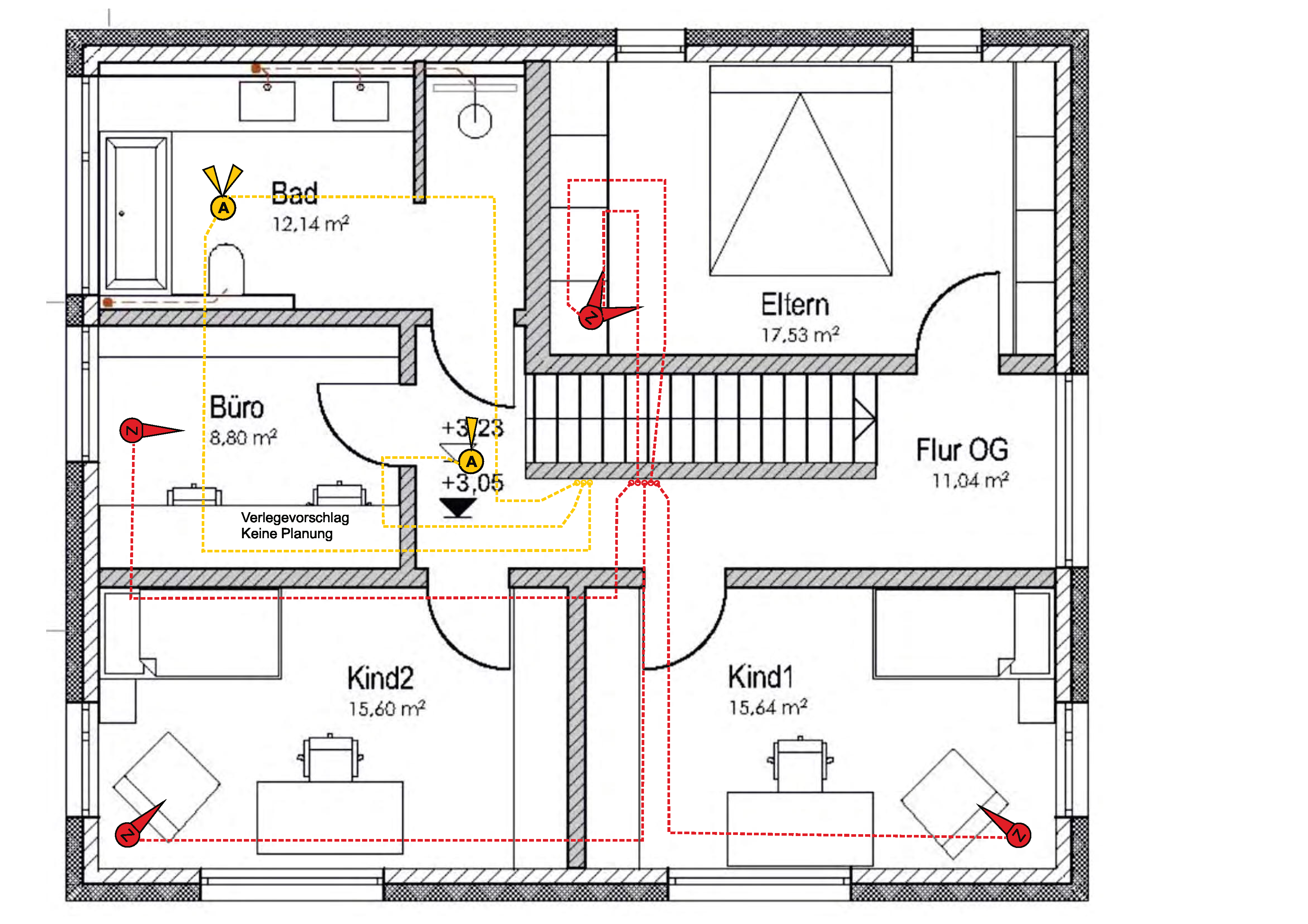

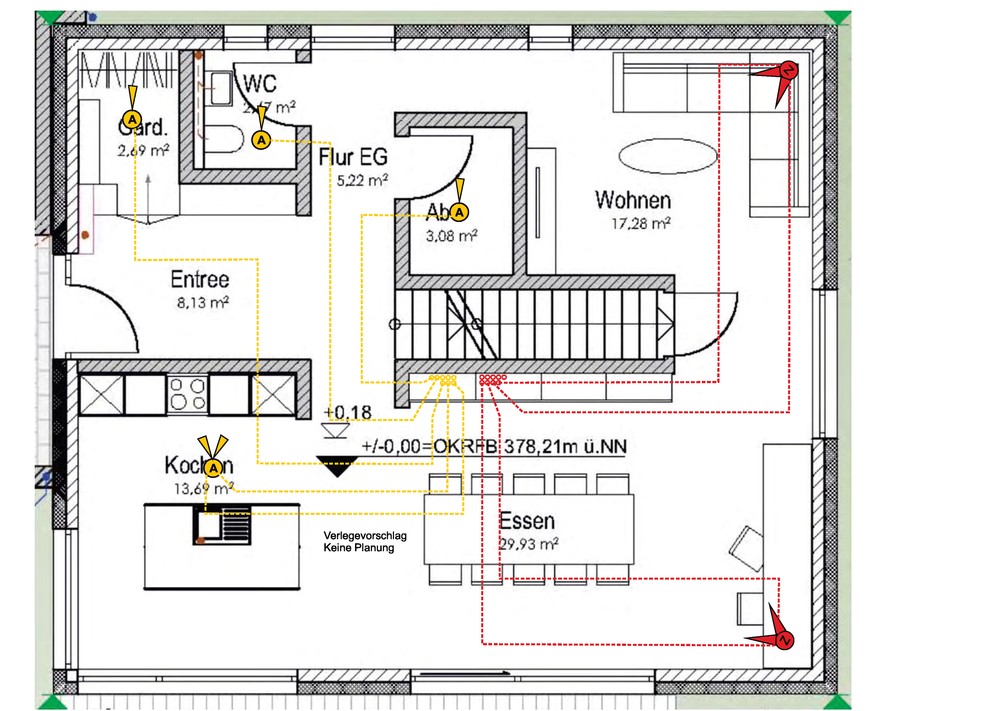

Zehnder macht eine Sternverteilung. Allerdings mit dem Comfowell Schalldämpfer-Verteilerkasten und folglich den Steig-/Fallrohren an einer Stelle, wo es mit Wänden, Türen und Möbeln für uns nicht passt. Da werde ich noch fragen, ob sie an den gleichen Stellen wie im Systemair-Vorschlag hoch und runter können.
Ventile sind für mich teils fraglich positioniert: Küche recht nah am Herd/Kochdunst, Wohnen direkt über Couch-Sitzplatz.

Sehe jetzt keine Probleme bei der Ventilanordnung. In den Fluren sind die möglicherweise obsolet.
JamaikaJoe
Danke für Dein Feedback dazu!
In Wohnen würde ich den Zuluftauslass dennoch vom Bauchgefühl eher über den Couchtisch/Fußbereich machen, um die manchmal kühlere Luft nicht über den Köpfen herunterfallen zu haben.
Da in der Küche die Umluftdunstabzugshaube die Abluft in Deckennähe nach planunten auswirft, würde ich das Kontrollierte-Wohnraumlüftung-Abluftventil auch etwas aus dieser Auswurfbahn heraussetzen, damit sich die Strömungen nicht zu sehr in die Quere kommen.
Meinst Du damit, dass wir im OG die Zuluft von den zwei Kinderzimmern und dem kleinen Arbeitszimmer alles ins Bad reinziehen und dort ablüften können? (Elternschlafimmer soll ja ein in sich geschlossener Kreis mit Zu- und Abluft werden)
Wird wahrscheinlich einen recht großen Unterschnitt an der Badtüre zum Überströmen nötig machen...
Nach Rücksprache mit Zehnder werde ich jetzt mit dem Statiker abklären, ob wir auf DN90 Rohre in der EG-OG-Zwischendecke gehen können (Armiereisenbügelhöhe). Dann könnten wir bei manchen Ventilen von zwei auf einen Strang gehen (weniger Rohrmeter) und hätten noch Potenzial für die zusätzlich gewünschten Volumenströme.
Grüße
Jo
Mycraft
Mycraft
Moderator
Wie du es auch machst mit dem Sofaventil, es wird richtig sein. Denn 1m rechts oder 1m links oder direkt drüber fällt in der Regel nur optisch auf, da ja die Ströme wirklich sehr gering sind und nur die empfindlichsten Menschen das merken.
Zum OG und generell Fluren.
Flure sind Überströmbereiche und bedürfen keiner gesonderten Ventile. Da deine Treppe auch nicht hermetisch abgeriegelt wird, muss du auch keine größeren Unterschnitte einplanen. Die Luft wird ihren Weg finden. Aber natürlich um wiederum größere Rohrdurchmesser zu vermeiden kann man auch in den Fluren Ventile setzen. Wobei ich dann da den Vorschlag von Zehnder nehmen würde.
