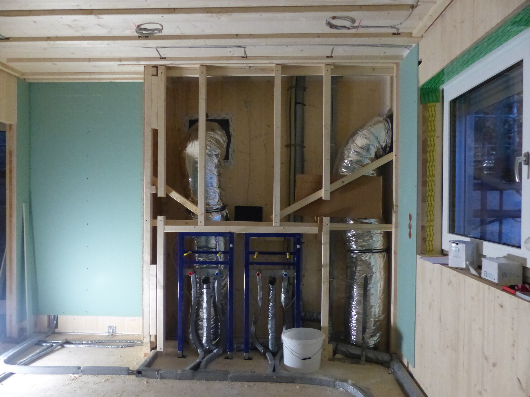

Bei uns musste die Zuluft und Fortluft im OG aus- und eingeleitet werden (Hanglage).
Dazu wurde einfach ca. 2 qm im Bad im Trockenbau abgekoffert

2 m² nur für die Kontrollierte-Wohnraumlüftung Leitungen? Das hört sich aber viel an.
