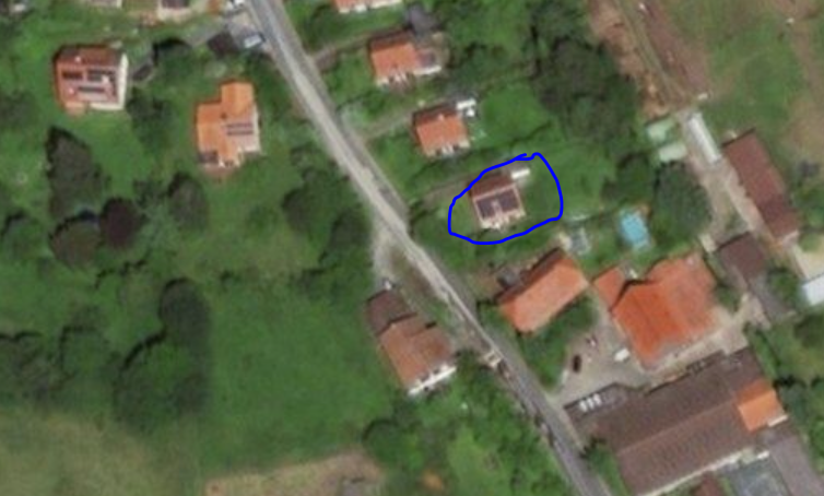

Es gibt für uns zwei Optionen:
1) Kauf einer Bestandsimmobilie (in der Stadt) noch unbekannter Form und auf unbekanntem Grundstück. Da wo wir suchen sind die Grundstücke allerdings in der Regel eben. Hier würden wir umbauen wollen/müssen.
2) 1950qm Grundstück (5km außerhalb der Stadt) mit einem für das Grundstück relativ kleinen Bestandsobjekt:
- Das Grundstück selbst ist 19*50m, an den kurzen Seiten ist einmal die (ruhige) Straße (SW) und einmal eine Reitanlage (bzw ein Feld) (NO). An den langen Seiten nach NW ein Nachbar und nach SO ein Hof (keine Viehhaltung -> Reitschule)
- 110qm Wohnfläche
- teil-unterkellert
- 1 Vollgeschoss + Satteldach
- Dimensionen ca 9x8 Meter
- Garage direkt an der Grundstücksgrenze zum Nachbarn
- Baujahr 1963
- Photovoltaik-Anlage von 2010 auf dem Dach
- Dach 2006 neu eingedeckt
- Ölheizung
- war damals auch ein Architektenhaus
In beiden Fällen suchen wir ein Haus für 4 Personen + häufigen Gastempfang + 3 Tage / Woche Home-Office. Grob überschlagen kommen wir da bei ca 180qm raus.
Bei 1) tue ich mir extrem schwer, da eine vernünftige Herangehensweise zu finden. z.B. kostet momentan Altbestand in einer Größenordnung, die durch Umbau an unser Ziel gebracht werden kann 500-700T€, inkl. Kaufnebenkosten. Unser Budget insgesamt lässt dann 200-400T€ für den Umbau zu. Wenn davon aber z.B. schon 100.000€ Honorar für den Architekten anfallen würden, könnten wir einige Objekte von vornherein ausschließen. Macht es hier ggf Sinn sich den Architekten schon vorher zu suchen, Wünsche zu besprechen und dann zu einer (zweiten) Begehung mitzunehmen?
Bei 2) wäre es natürlich schön, wenn der Bestand weiter genutzt werden könnte, z.B. der Keller, die Photovoltaik-Anlage und evtl die Garage. Ich könnte mir z.B. einen Erweiterungs-Anbau im gleichen Stil vorstellen, aber das würde man natürlich dem Profi überlassen.
dankosos
Oh sorry, nicht 1950, sondern 950qm Grundstück.
Ist ein ganz normales Wohngebiet, der Bebauungsplan wurde 2012 aufgehoben und nun gilt Bebauung nach Nachbarschaft.
Die Frage, ob der Architekt mitkommen soll, stellt sich eher bei Variante 1. Bei 2) gehört uns das Grundstück ja schon und wir können es entspannt angehen.
