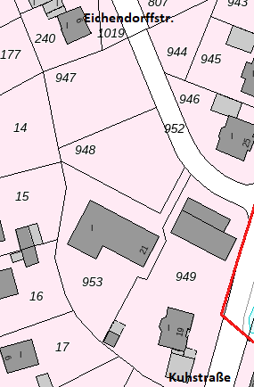

Ich versuche mal die Gegebenheiten anhand des Lageplanes zu beschreiben:
Man nehme ein Wohngebiet mit Bebauungsplan in einer 11.000-Einwohner Gemeinde im Münsterland, 800m vom Zentrum entfernt.
Die Kuhstraße kommt von unten rechts und läuft nach Nord-Ost weiter. Die Eichendorffstraße kommt von Norden und endet dort, wo ich den Straßennamen hingeschrieben habe.
Die Weiterführung der Eichendorffstraße zur Kuhstraße existiert nicht, ist nur Planstraße. Das Flurstück 952 gehört der Gemeinde bereits.
Die Flurstücke 947, 948, und 944 sind teilerschlossenes (Kanal soll es schon geben) Rohbauland. Aktuell laufen da nur ein paar Pferde rum.
Meine Schwiegermutter wohnt in dem Haus Flurstück 953. Der "Hammerstiel" zur Planstraße ist einfach Wiese.
Das Wohnhaus und die 3 leeren Grundstücke gehören aber nicht der Mutter allein, sondern der Erbengemeinschaft zwischen ihr und ihrem Bruder.
Dem Bruder wiederum gehört das Flurstück 949 allein, unten ist sein Wohnhaus. Das Gebäude oben war eine alte Scheune, die vor 3 Jahren abgebrannt ist. Ein kleiner Teil, dessen Außenmauern noch stehen blieben, dient jetzt als "Carport". Der Teil dazwischen (vor dem Haus der Schwiegermutter) ist als Schotter/Pflaster-Fläche optisch immer noch "die alte Hofeinfahrt" des hinteren Hauses, wurde aber vor 20 Jahren in den Besitz des Bruders abgetrennt.
Wie man sieht, hat das Haus der Schwiegermutter also keinen Straßenanschluss. Es gibt auch kein Wegerecht, sondern einfach eine stille Duldung. Die Versorgungsleitungen laufen durch den Grund des Bruders zur Kuhstraße.

Bedeutet das für uns, dass wir eine Baugenehmigung für den Ausbau wirklich nur über den Bau der Planstraße nebst Verlegung der Hofeinfahrt und der Versorgungsleitungen bekommen können?
Ja.
Selbst wenn wir nicht umbauen und nur einfach die Schwiegermutter durch Teilung der Erbengemeinschaft das Haus übernimmt, besteht nicht auch dann das permanente Risiko, dass die Stadt auf die eingeschlossene Situation aufmerksam wird und deswegen mit dem Bau der Planstraße jederzeit loslegen könnte?
Ja.
