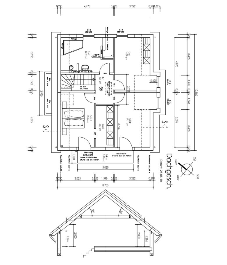

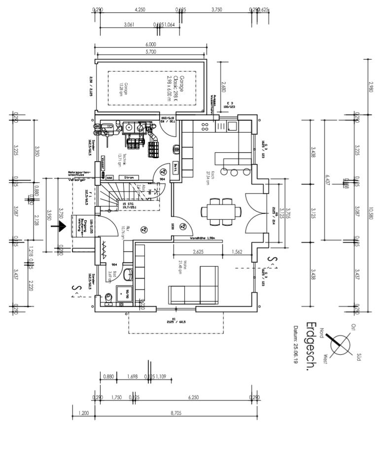

Hallo Zusammen,
wir haben für unseren geplanten Hausbau bereits einige Runden mit dem Architekten gedreht und nun einen semi-finalen Entwurf vorliegen, der uns im Prinzip supergut gefällt. Wir freuen uns dennoch über Feedback von anderen Bauherren, weitere Anregungen und Ideen vor allem hinsichtlich der Badgestaltung. Hier sind wir uns noch nicht wirklich sicher, was uns besser gefällt bzw. welche Möglichkeiten der Gestaltung sich noch anbieten.

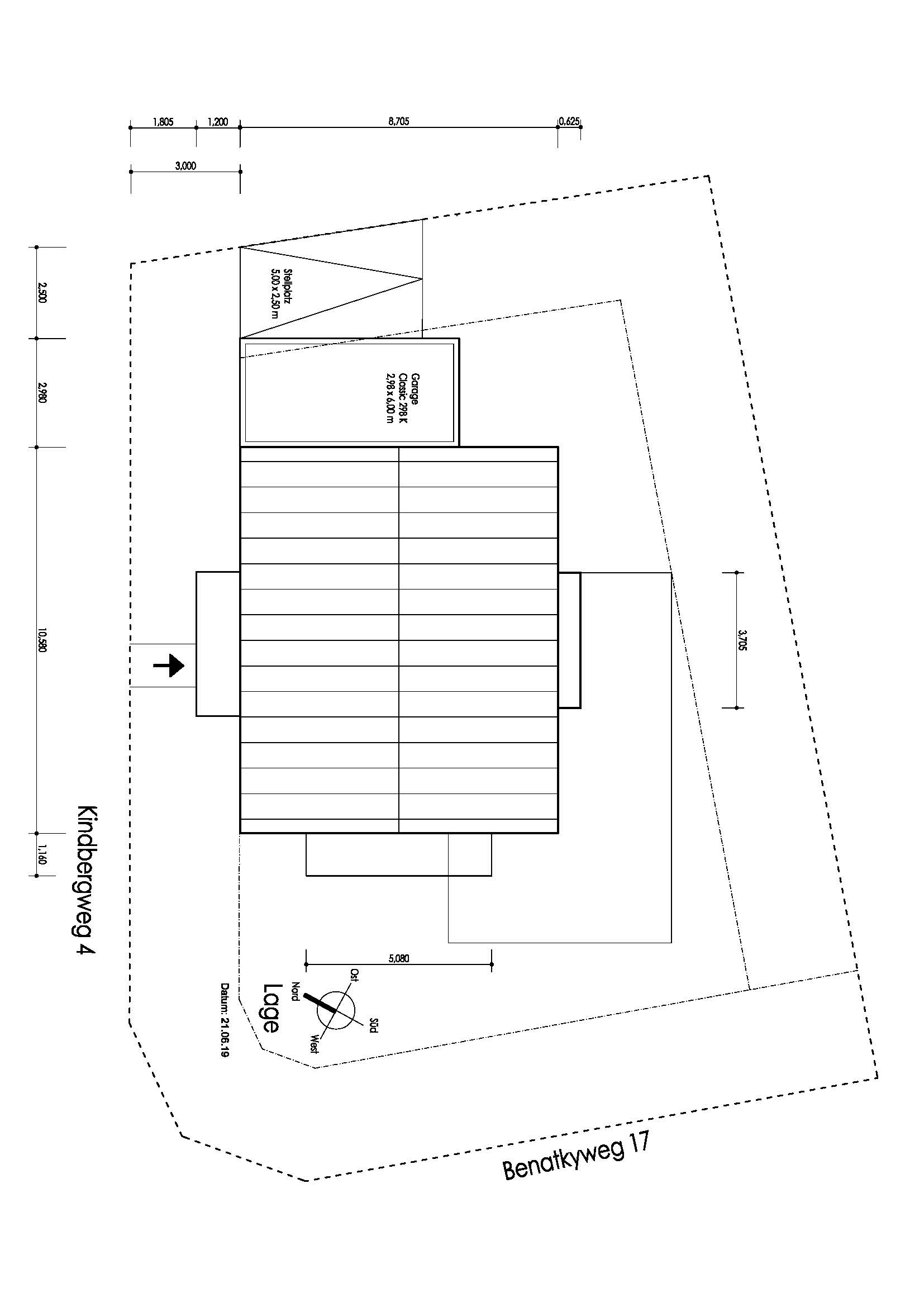

Größe des Grundstücks 451 qm
Hang Nein
Grundflächenzahl 0.4
Geschossflächenzahl II+D
Traufwandhöhe: 7,50 m
Firsthöhe: 10,50 m
Bauweise: aED
Randbebauung - Eckgrundstück
Anzahl Stellplatz 2 (1x Garage, 1x Stellplatz)
Geschossigkeit II + D
Dachform Satteldach + Flachdacherker

Ausrichtung Südwest-Garten

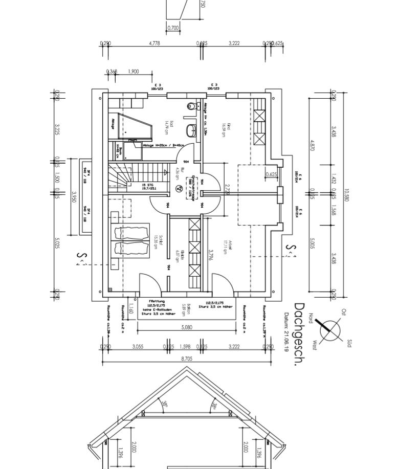

Was gefällt nicht? Warum? Badplanung im Obergeschoss. Generell viel Platz. Lichteinfall für Badewanne und Dusche fragwürdig. Teilweise wird Platz verschenkt oder man schaut ggf. direkt auf eine Wand. (Stört so etwas??) Wir hätten gerne eine offene, gemauerte Dusche ohne Tür, eine Zweisitzerbadewanne, ein Waschbecken + WC etwas voneinander mit Mauer/Ablagefläche voneinander abgegrenzt + ggf. Platz für Wäscheboxen oder einen Wandschrank. In einer Zeichnung ist die Dusche mit gemauerter Sitzbank in den Kniestock eingearbeitet. Das hat uns vom Prinzip gut gefallen. Auf Grund der Statik sind die Kosten hierfür aber so hoch, dass wir uns vermutlich dagegen entscheiden werden. Hier stellt sich die Frage, ob in die Dusche ausreichend Licht kommt, da wir nur ein Fenster haben. Ggf. sollen aber unabhängig davon Spots eingebaut werden. In dem zweiten Entwurf bekommt die Dusche vom Fenster ausreichend Licht, dafür würden wir direkt beim Reingehen ins Bad gegen die Wand schauen. Stört so etwas? ggf. könnte man einen Spiegel oder ein Bild dort anbringen. Zu 100% sagen "Der Entwurf ist es" funktioniert irgendwie bei beiden Zeichnungen nicht.

1. Wie gefällt der Grundriss des Hauses und welche Anregungen gibt es?
2. Welche Badvariante gefällt euch besser und wieso? Welche alternativen Ideen habt ihr?

Was hier immer wieder Thema ist, ist die Ankleide. Bei eurer Variante würde immer der, der länger schläft gestört werden, wenn man z. B. was vergessen hat an Klamotten.
Finde ich aber ein gutes Argument.

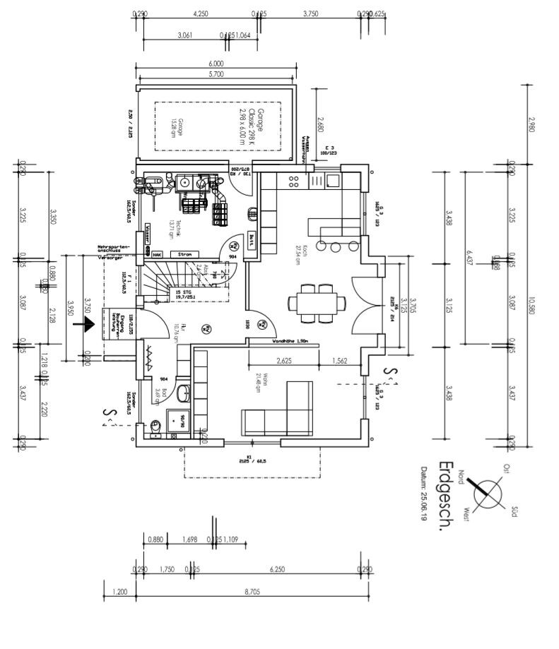

Grundriss:
Plant ihr mit Kinder oder ist die Bezeichnung ein Platzhalter?
Habt ihr eure vorhanden bzw gewünschten Möbel im Maßstab eingezeichnet?
Wo wollt ihr Wäsche waschen? Werkzeug etc aufbewahren. Die Haustechnik sieht voll aus
Essen
Wenn ihr einen richtigen Tisch einzeichnet und noch berücksichtigt das dort jemand sitzt, funktioniert der Platz, ist jedoch recht eng ( nur als Hinweis. Wirkt auf dem Plan großzügig)
Wohnen
Wollt ihr das Sofa wirklich so stellen?
Würde eine größere Türe Diele, Allraum einplanen
OG
Mir gefällt keines der Bäder.
Ankleide wurde schon angemerkt
Außenfarbe zwischen den beiden Grautönen würde ich mir was aussuchen

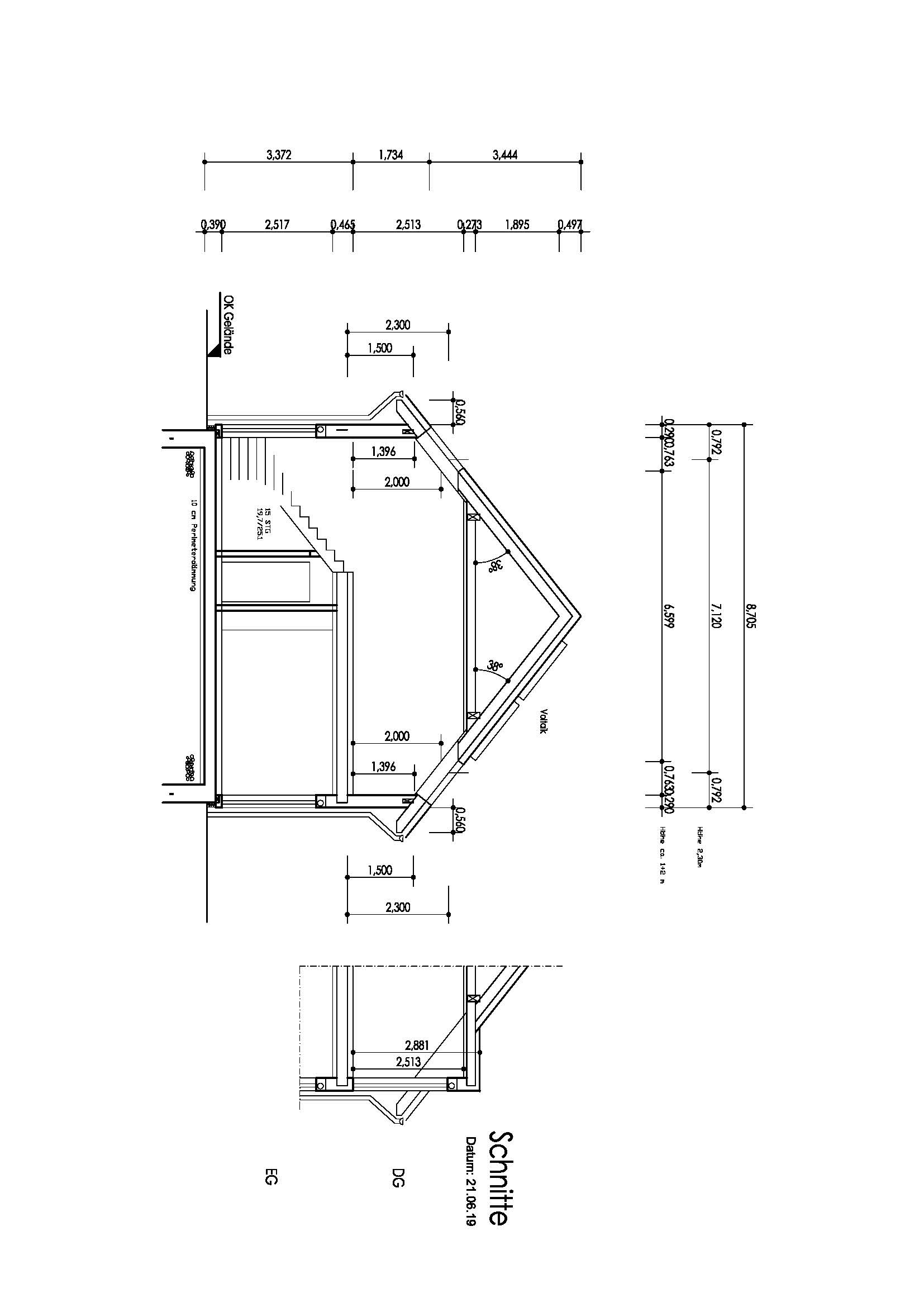

Selbst mit itsy bitsy teenie weenie yellow Polka Dots ist dieser Entwurf ein semi-finales Argument, den Planer zu wechseln. Die spärlich eingezeichnete Möblierung kann nicht wirklich verhehlen, daß das Dachgeschoss nicht funktioniert. Bei diesen Rahmenbedingungen
Grundflächenzahl 0.4 - Geschossflächenzahl II+D - Traufwandhöhe: 7,50 m - Firsthöhe: 10,50 m - Bauweise: aED
- was auch immer mit der Bauweise "aED" gemeint sein soll - sehe ich keine Notwendigkeit, sich stehhöhenmäßig derart einzuengen.
