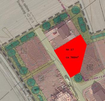

wir haben gerade ein Grundstück erworben und sind nun bei der Hausplanung angelangt.
Im Moment sind wir mit einem regionalen Fertighausbauer (Holzständer) in Kontakt, den wir auf einer Baumesse kennengelernt haben.
Wir haben diesen bereits besucht und das erste Vorgespräch geführt.
Da wir uns aber noch nicht abschließend über die Bauart (Holzständer oder Massiv) sicher sind, werden wir uns nächste Woche noch mit einem GU treffen.
Ich sehe momentan leichte Vorteile bei der Holzständervariante (größere Wohnfläche bei gleicher Grundfläche, Standardwand bereits Kfw 40, Eigenleistungen leichter umsetzbar).
Bei unseren Grundrissentwurf habe ich mich aus mehreren Quellen bedient, aber leider sind wir noch nicht zufrieden damit.

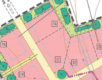

Größe des Grundstücks
760m²
Hang
nein
Grundflächenzahl
0,3 (wurde aber durch vorherige Bauten nicht eingehalten)
Geschossflächenzahl
0,6 (wurde aber durch vorherige Bauten nicht eingehalten)
siehe Anhang

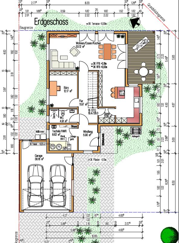

Wir wollten das bestmögliche aus dem Grundstück herausholen. Grundsätzlich wollten wir die Terrasse gerne Richtung SW ausrichten, doch da ist leider die Straße und ich möchte nicht direkt auf dem Präsentierteller sitzen. Zudem ist der Westen die Wetterseite mit viel Wind.
- gute Ausnutzung vom Grundstück (wenig freie Fläche im Norden und Osten)
- Waschmaschine und Trockner sollten noch in den Technikraum
- Eingang sollte nicht seitlich sondern vorne mit kleiner Überdachung zur Garage sein

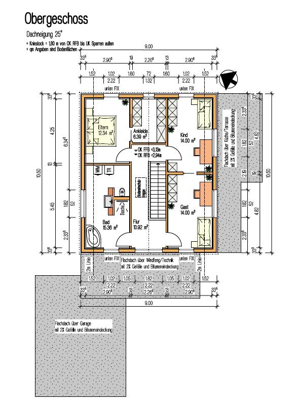

Was haltet Ihr von dem Entwurf bzw. was könnte man anders machen?

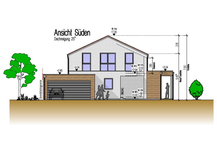

Sollten wir lieber eine Podesttreppe planen?
Den Kniestock vielleicht auf 2,20m und dafür bodentiefe Fenster im OG?
Ist das Bad im OG zu groß?
Wie groß sollte der Technikraum sein, wenn auch Waschmaschine und Trockner rein soll?
Dürfte ein Technikraum auf der Nachbarsgrenze gebaut werden?
Wo könnte ich evtl. noch einen Abstellraum als Kellerersatz unterbringen? Dachte schon an eine Erweiterung auf der gepflasterten Fläche hinter der Garage. Oder ein Satteldach auf der Garage?
Wenn der Eingang nach vorne kommt, könnte ich mir vorstellen die Speise rechts neben dem Windfang zu planen. Das hätte den Vorteil, dass in der Küche mehr Platz wäre.

Mir persönlich gefällt der Grundriss vom Grundgedanke sehr gut, für meinen Geschmack hat er an allerdings an ein paar Ecken Krücken.
- Die gerade Treppe schränkt Euch ein. Mir gefallen gerade Treppen, wenn das aber für Euch kein Muss ist würde ich darüber als erstes nachdenken, damit holst vermutlich am meisten Optimierungsmöglichkeit raus.
- Flurfläche grob überschlagen knapp 30qm Flurfläche (inkl. Windfang) ist ganz schön viel. Großteil wegen gerader Treppe man könnte aber auch mit auf ein bisschen weniger kommen.
- Garderobe? Wo soll die hin?
- Küche, mir gefällt die Idee, ist nicht so langweilig wie in einem Schlauch, da ihr aber noch die Speis von dem Raum abkapselt wird's unpraktisch. Die Insel ist keine Insel sondern eher eine Warze Welches Maß soll die haben? 1,20m? Wenn da kein 60er Kochfeld nimmst sondern heute oft genommen was mit 80cm (Muldenlüfter oder ähnliches?) Dann bleibt da nicht viel übrig. Ist es eine Option die Speis wegzulassen und einfach die drei Hochschränke die dort eingezeichnet sind zur Küche dazu zu nehmen? Bist deutlich flexibler.
- OG sind durch die gerade Treppe bedingt die Räume schmal. 2,90 ist Rohbaumaß, oder? Da geht dann noch bisschen was weg, dann Rechne mal 2m Bett plus Rahmen/Kopfteil. Da wird's schon grenzwertig. Je nach Dachneigung und Kniestock können die Zimmer im OG mit der Dachschräge auch etwas klein wirken. Ist aber sicher auch Geschmacksache.
- Stauraum, wird auf dem Dachboden auch nicht sonderlich viel geben. Wäre mir im ganzen Haus auch zu wenig aber es gibt ja Minimalisten. Unter der Treppe geht noch was.
- Wenn Eure Familienplanung tatsächlich abgeschlossen ist, braucht Euer Kind dann tatsächlich ein 2. Wohn-/Spielzimmer?

Finde den Ansatz auch nicht schlecht, schließe mich aber bei vielen Sachen meinem Vorredner an. Vor allem die Speis ist mir ein Dorn im Auge. Sie ist quasi der Eingang in die Küche. Das ist beschissen. Wenn mal Gäste kommen, gehen die erst mal durch die Rumpelkammer, um die Köchin zu begrüßen. Keiner rennt erst außen rum.
Kinderzimmer + Gast haben eine ungefällige Form. Bad ist zu groß. Ein Hauswirtschaftsraum hätte da sicher noch Platz.

Eine eigene Garderobe hatten wir nicht geplant. Nasse Schuhe und Jacken wollten wir im Windfang unterbringen und unter der Treppe hätte meine Frau gerne einen Einbauschrank für die restlichen Sachen.
Mit der Speise hatte ich auch schon überlegt diese nach rechts neben den Windfang anzubauen. Das hätte natürlich den Vorteil das die Kochinsel größer ausfallen könnte. Somit könnte auch die gerade Treppe weiter Richtung Windfang rutschen und den Flur etwas verkleinern.

Damit war nicht ein eigener Raum gemeint. Egal ob Einbauschrank oder sonst wie, irgendwo müssen ja Jacken/Schuhe etc. hin. und das solltest von Anfang an mit einplanen, die übrig gebliebene Ecke dafür zu nutzen funktioniert meistens nicht. Am Besten gleich den Schrank dafür einzeichnen (lassen).
Wenn das Budget das hergibt würdest damit ein paar Krücken gleichzeitig ausmerzen können. Bin ich sehr dafür und hätte auch ganz andere Möglichkeiten im OG zur Folge.

Mir gefällt die Küche überhaupt nicht - insbesondere der Schlauch zum Esszimmer. Ich bin eingefleischter Speis-Fan, aber die hier würde ich nicht wollen. Sie rechts neben den Eingang zu bauen, wäre eine Idee. Könnte man in der Küche das EG erweitern, so daß die Küche breiter wird - so breit wie die Terrasse?
Gut, das sagt jetzt eine, der die Küche nie groß genug sein kann... aber dann hätte man bei weitem mehr Möglichkeiten.
Oder, um den oben genannten "Schlauch" zu entschärften, die Ecke Terrasse, die in die Küche ragt, dieser zuschlagen, also bis zur Terrassentüre und dann erst wird das EG zurück versetzt?
Im OG: Eingang zum Schlafzimmer bitte über Ankleide. Ich finde das Bad nicht zu groß, aber wenn man (da die Tür ins Schlafzimmer wegfällt) dem Schlafzimmer ein paar cm klaut, dann hätte man zwischen Bad und Schlafzimmer Platz für einen kleinen Hauswirtschaftsraum und Waschmaschine und Trockner müßten nicht im Bad stehen.
Insgesamt: seid ihr sicher, daß ihr das Schlafzimmer im Westen haben wollt?
Ihr plant keine Gäste und keinen weiteren Nachwuchs, warum das Riesenzimmer im OG? Büro ist unten - soll das Zimmer leer stehen, weil man halt oben zwei Zimmer zum Schlafzimmer dazu hat?
Da würde ich meinem Kind ein extra kleines Bad noch gönnen, ggf. eine Zweizimmerlösung, also keines Schlafzimmer, kleines Bad, Kinderzimmer. Das wird jetzt noch nicht interessant sein, aber wenn der Nachwuchs älter ist, ist das prima! Und Platz wäre da.
Knackpunkt Stauraum wurde auch schon angesprochen. Seid ihr solche Puristen, daß ihr keinen braucht?
