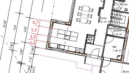

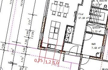

also sie könnten funktionieren, aber nur wenn die Insel nicht wie eingezeichnet 1,20m tief ist (also 2x60er schränke). wenn man nur vorne 60er und hinten tiefenreduzierte schränke nimmt kommt man auf bis zu 20cm mehr Platz um die Insel herum.
in beiden Varianten hat man nämlich für die beiden verkehrslächen an den langen Seiten insgesamt 1,7-1,8m. der Abstand auf der arbeitsseite sollte nicht unter 1m (ich persönlich finde eigentlich 1,1m bzw 1,2m besser) liegen, bedeutet das für den Rest bei einer 1,2m tiefen Insel gerade mal 0,7-0,8m über bleiben. das kann gerade so gehen, aber hier handelt es sich um rohbaumaße, du kannst also gut und gerne noch mal 5cm abziehen. an die schränke der inselrückseite wird man so nicht wirklich ran kommen (hier würde ich nicht unter 0.9m gehen bei normal tiefen schränken). zudem halte ich das Layout von Küche 2 für eher unpraktisch was den arbeitsablauf angeht (man muss weit laufen von spüle zu kochfeld)
empfehle für die KüchenPlanung zeitnahe ein gewisses Forum aufzusuchen
