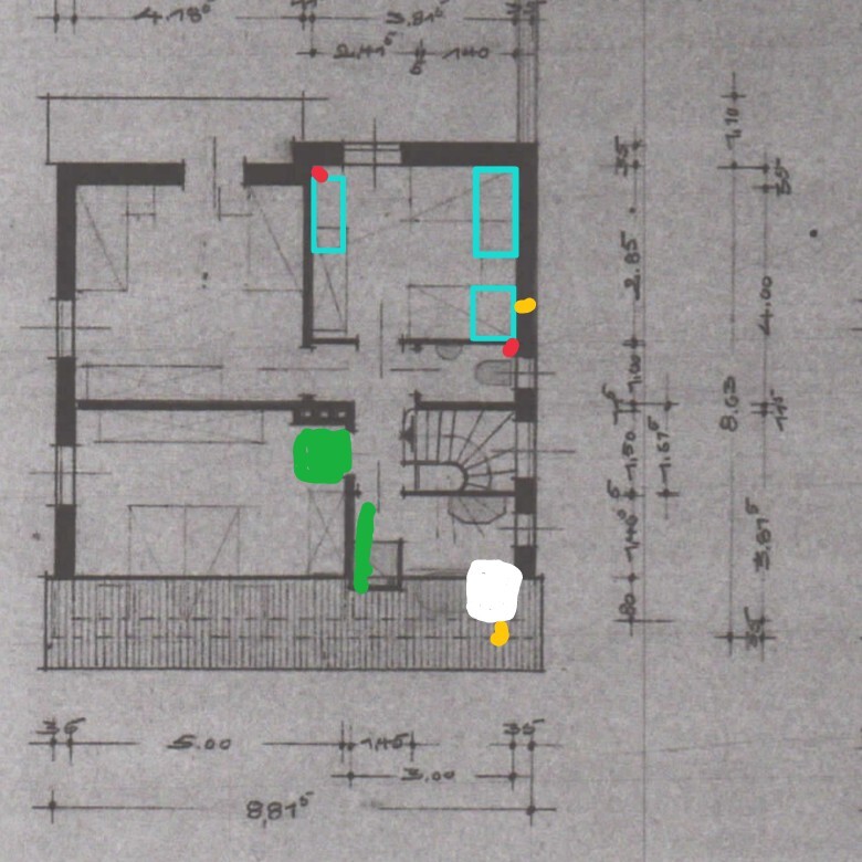

Ich und meine Freundin haben ein Haus von 1966 gekauft und sind dabei alles in Eigenleistung und mit Hilfe von Freunden zu sanieren
Ich habe nun meinen Bekannten gefragt wie teuer die Rohinstallation
(also von der Wasseruhr bis in die Badezimmer ohne Keramik und Möbel)
ungefähr wird, als er mir sagte zwischen 8 und 10 tausend
war ich schon sehr erstaunt
Zur momentanen Situation, ich habe alle alten Leitungen entfernt, bis auf Heizung und alle Kernbohrungen gemacht nun sollen alle Abwasser und kalt bzw Heißwasser Leitungen erneuert werden alles Aufputz da mein bekannter meint in die Aussenwand wäre zu gefährlich bzgl Statik
Hellblau: Badezimmer im ersten og (Wanne links, Dusche obenrechts, Toilette unten rechts) zwischen Dusche und Toilette kommt ein t gemauert wo davor das Waschbecken aufgehangen wird
Oronge: sind die Abfluss Anschlüsse im Keller
Weis: kommt das Gäste-WC hin im Erdgeschoss
Grün : Heizung und Hauptwasser Anschluss
Rot: Kernbohrungen von ganz oben bis in Keller
Im ganzen Badezimmer wird zudem eine Fußboden Heizung verlegt
Ich hoffe ich habe nichts relevantes vergessen falls doch einfach h fragen
MfG Gisi

Habe das auch gerade hinter mir. Die Angebote lagen bei 35-50 €/m Leitung inkl. 100% Dämmung (Kaltwasser 50% im Wohnbereich)
Abwasser bei 20-30€/m (inkl. Wandbohrungen, ohne Stemmarbeiten im alten Estrich/Bodenplatte)
Zirkulationsleitung benötigt? Bei dir wohl eher nicht.
Fußbodenheizung in der Sanierung gibt es ja alles mögliche von 20-150€/m2 (Schlangen verlegt in bauseits aufgebrachten Wediplatten bis kapillar-Dünnschichtsystem mit schweineteurem 1,5 cm Estrich.)
Was ist denn die Frage?
Wenn Du unsicher der Kosten bist, hilft Dir nur ein Gegenangebot einer anderen Firma in Deiner Region.

Ich habe keine Firmen bei mir am Bau, mache den größten Teil selber, bis auf Elektrik und Sanitär das machen bekannte.
Wollte nur eine allgemeine Einschätzung ob das preislich stimmen könnte, weil ich finde es durchaus etwas viel für so wenig Rohr
