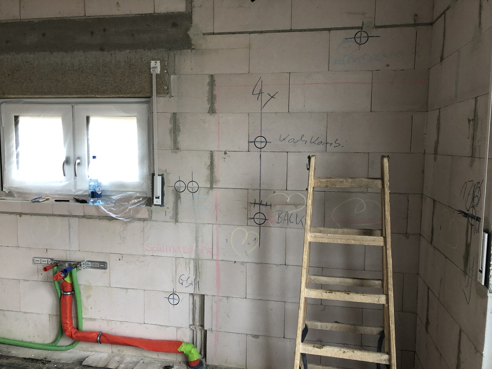

Anfang Mai war der Installateur da. Versteh auch gar nicht, warum das Abflussrohr durch die Bodenplatte soweit rechts geht...
Am Mittwoch kommt der noch mal, weil er was im Hauswirtschaftsraum versetzten muss, vielleicht treffen wir ihn und dann fragen wir mal nach.

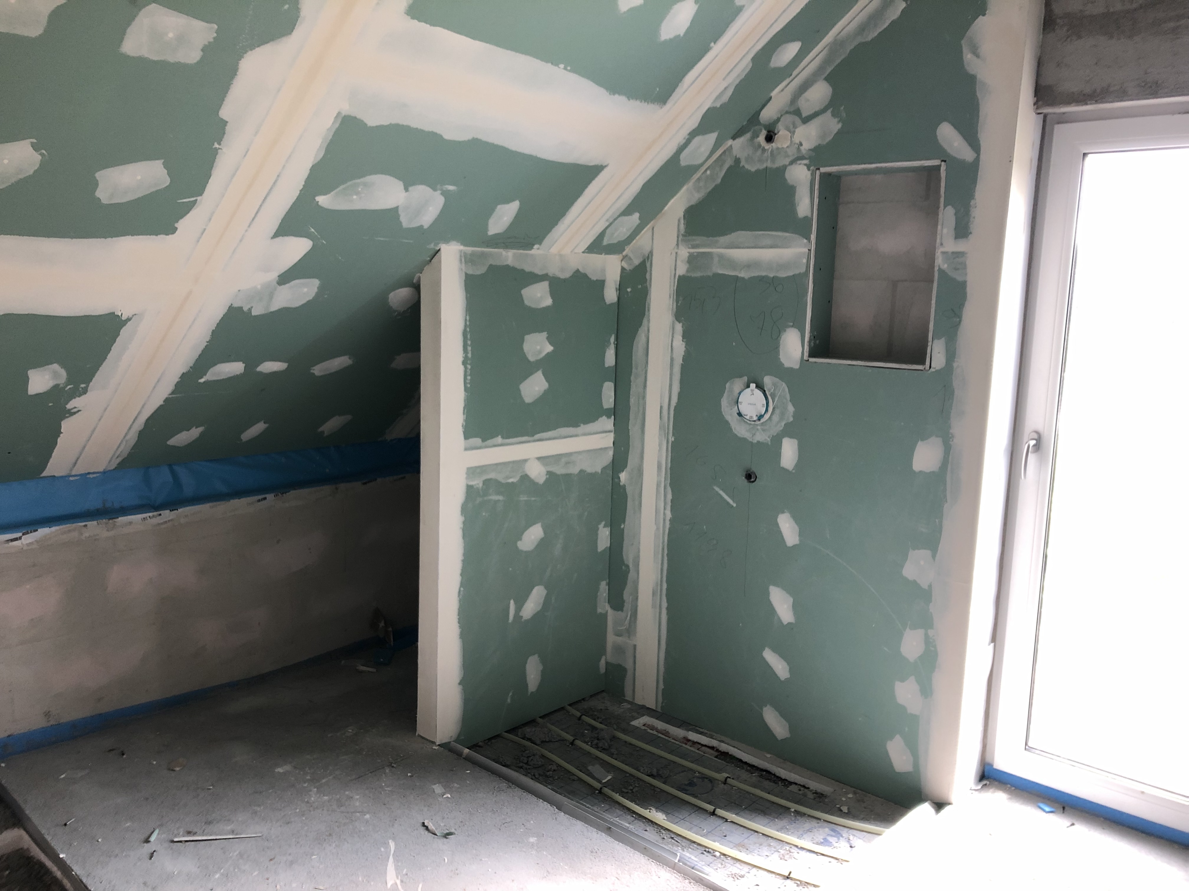

Zum Thema Badezimmer bzw Fußbodenheizung hatte ich hier schönen mal nen Thread aufgemacht. Das schien so einigermaßen zu passen. (noch mal hier ein aktuelles Bild der Dusche)

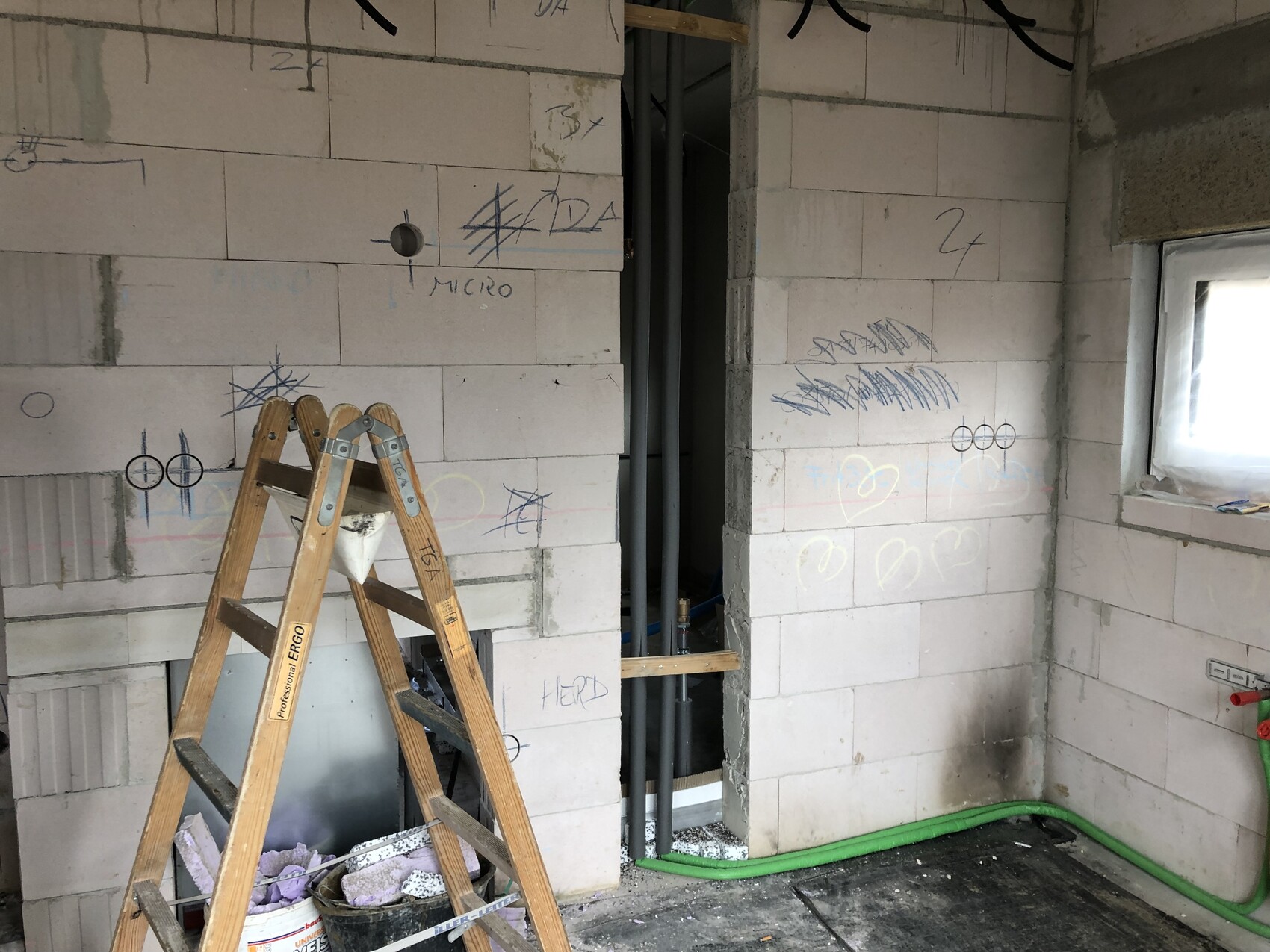

Was ist denn das für Mauerwerk? Ich würde jetzt mal tippen, dass die Kalksandstein-Schale schlicht nicht dick genug ist, um Schlitze dieser Größenordnung zu erlauben.
Und vermutlich hat die Höhe im Fußbodenaufbau nicht gereicht, um das Rohr unter den Estrich zu bringen. Du musst ja nicht bloß das Rohr einbringen, sondern gleichzeitig auch noch ein Gefälle sicherstellen und irgendwie den Bogen zum Abflussrohr schlagen.
Finds persönlich aber auch überhaupt nicht schlimm, wenn da ohnehin der Spülenschrank hinkommt.
Würde eher mal hinterfragen, was das für eine blaue Folie am Drempel ist (Foto Dusche). Solche PE-Folien als Dampfbremse nimmt man heute eigentlich nicht mehr, weil die zu dicht sind. Kleiner Fehler beim Einbau und schon hast du Feuchtigkeit in der Konstruktion, die dank dieser Folie aber nur schwer wieder abtrocknen kann.

Also nach Rücksprache mit dem GU sind wir auch nicht wesentlich schlauer. Da sie keinen küchenplan hatten, haben sie wohl das Rohr einfach „irgendwo“ hingemacht, sprich da wo die Spüle der „Mustereinrichtung“ eingezeichnet war.

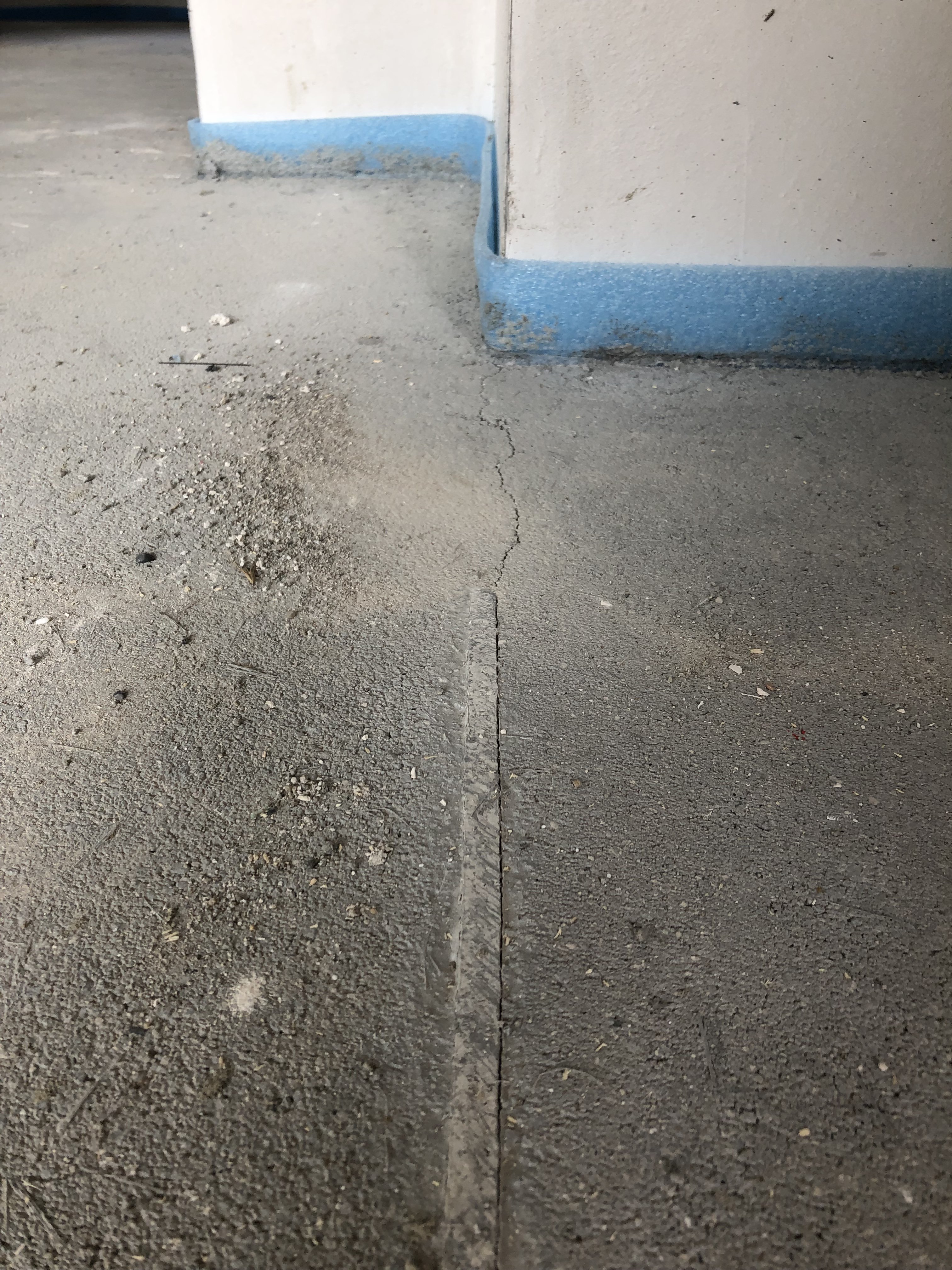

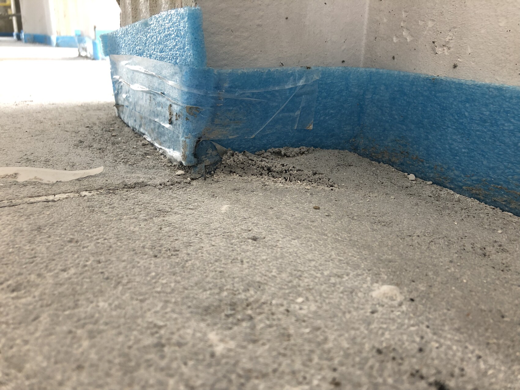

Estrich wird gerade mit Fußbodenheizung aufgeheizt. Mir sind noch zwei Sachen aufgefallen, wo ich gerne eure Meinung dazu hören wollen würde.
1) ist es normal das dein dehnungsfugen nicht durchgängig sind und eine Art Sollbruchstelle haben?
2) die Ecken sind nicht sehr eben, ist es dann unsere Aufgabe (EL Fliesen legen) diese abzuschleifen?

Zu1) Hab Dir schon mal gesagt das deine Gewerke nicht ausreichend sauber arbeiten. Die Dehnungsfuge sehe ich weniger problematisch als die Ecken wo der Zementestrich unsauber eingebaut wurde. Willst Du selbst Fliesen verlegen? Wenn ja warum hast Du solche Fragen?
Zu2) Wenn Du es nicht beauftragt hast, dann ist das Estrichschleifen deine Aufgabe. Aber das sind nur 2 Stunden mit dem Tellerschleifer.

Ja, wir werden bis auf die Badezimmer alles selber Fliesen.
Dh „schöner Estrich“ ist Fliesenlegerarbeit?
Oder gibt es eine Norm, dass der sauber und eben sein muss?
Das wir den zB mit Tiefengrund einlassen ist ja klar.
