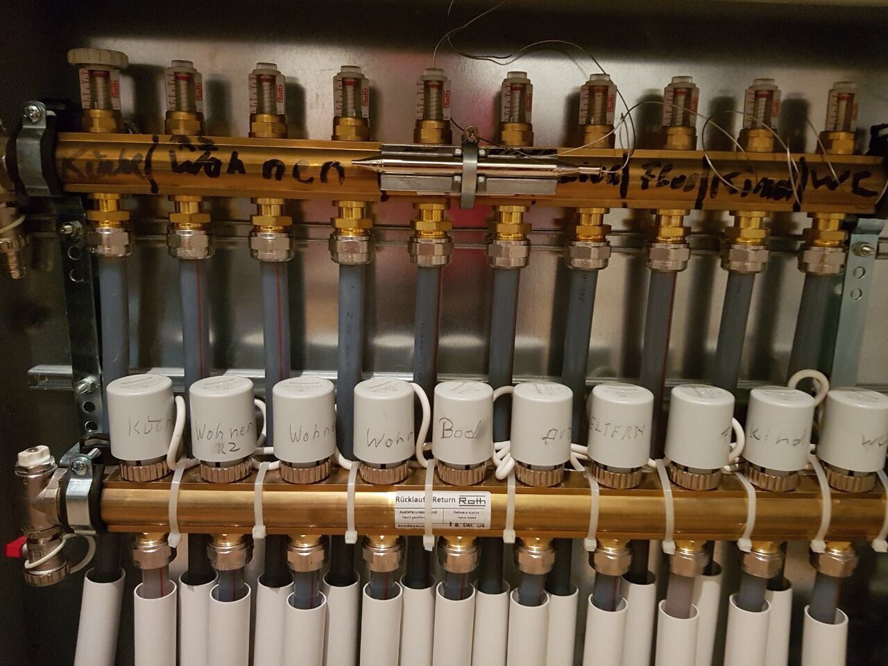

ich schreibe im Namen meiner Schwiegereltern, die mit ihrer Heizung bzw. Fußbodenheizung Probleme haben. Es ist ein Einfamilienhaus Baujahr 2005 mit einer Buderus Therme/Wasserspeicher und einer Fußbodenheizung. Das Haus hat 130 qm und nur eine Etage. Ich habe mit erschrecken festgestellt, dass sie zu zweit einen Verbrauch von 20.000 kWh Gas im letzten Jahr hatten... Richtig warm finde ich es in dem Haus allerdings nicht. 2-3 Räume (Arbeitszimmer, Schlafzimmer" werden zum Beispiel gar nicht beheizt... Da ist der Verbrauch schon echt hoch...
Tatsächlich kommt einmal im Jahr ein Heizungsmonteur und führt eine Wartung durch. Sie haben einen richtigen Wartungsvertrag geschlossen. Er lehnt sich aber auf Fragen wie "warum wird es nicht richtig warm" nicht aus dem Fenster und gibt als Antwort: "Wir haben die Heizung nicht verbaut..." Sie haben Glück, wenn die Wartung mal nur 300 € kostet, oft ist es teurer... Er schlug jetzt als Alternative den Austausch der Heizung nach mit einem Kostenaufwand zwischen 5.000 € - 8.000 €...
Mich machen aktuell ein paar Sachen stutzig auf die ich hier vielleicht Hilfe bekomme:
1) Sie müssen alle 5-6 Wochen Wasser in den Heizkreisen nachfüllen... Also das wir auch bei unserer Heizung mal einmal im Jahr was nachfüllen verstehe ich...aber alle 5-6 Wochen?? Sie haben mit Feuchtemessern nach feuchten Stellen gesucht...alles trocken.
2) Auf dem Foto des Heizkreisverteilers sieht man gut, dass alle Durchflussmesser auf nahezu 0 stehen... da ich bei meiner Fußbodenheizung so etwas nicht habe, weiß ich nicht was dies bedeutet..aber 0 klingt jetzt erst mal nicht nach viel
3) Die Schläuche bleiben alle kalt bis maximal lauwarm. Bei mir kann man bei Heizbetrieb schon fühlen, wie die Schläuche warm werden. Auch kann ich bei mir an Stellmotoren ablesen, in welcher Stellung diese sich befinden. Das geht bei ihren irgendwie nicht. Die kleinen Ventile lassen sich aber mit einem Messer oder ähnlichem leichtgängig nach unten drücken.
4) Sie "wundern" sich auch bei uns, dass unsere Fliesen immer schön warm sind...also merklich warm das man barfuß laufen kann (und wir verbrauchen zu dritt 12.000 kWh). Ihre Fliesen bleiben kalt... man friert nicht aber warm werden sie halt auch nicht. Kann man irgendwie prüfen, ob eventuell einfach zu viel Estrich verwendet wurde bzw. die Heizschleifen einfach zu tief liegen?
Fragen über Fragen und das trotz Wartungsvertrag ... Ich bedanke mich schon mal für Eure Tipps und Ratschläge...
VG Bros

Test:
Öffnet den Heizkreisverteilerkasten. Dreht alle Raumthermostaten auf 30 Grad. Jetzt sollten sich in gut 15 Minuten die Thermoventile im Verteiler öffnen. Tun sie es nicht, heizt die Therme praktisch gegen ne Wand.
Warum das der Wartungsdienst nicht checkt, k.A. Karsten
Hallo Karsten, danke für Deine Rückmeldung... Woran kann ich an den Thermoventilen sehen, dass sie geöffnet sind? Also muss ich das an den Stellmotoren erkennen können oder auf dem Bild oben an den Dingern die auf jedem Kreis darauf sitzen?
chand1986
Zunächst: So wie Karsten sagt.
Den Wasserverlust sehe ich so aber noch nicht erklärt? Da ihr keine feuchten Stellen habt klingt es fast so, als ob mit 20.000 kWh im Jahr vor allem Wasser verdampft wird irgendwo...
Schreibt der Wartungsvertrag den speziellen Sanitär vor? Würde da unbedingt eine Zweitmeinung einholen!
Joedreck
Da gibt es wohl mehrere Baustellen. Zuerst wirklich alle Ventile auf. Dann wird es wahrscheinlich schon mal überall zu warm. Dauert aber seine Zeit.
Übrigens müssen Fliesen nicht spürbar warm sein bei einer Fußbodenheizung. Eine möglichst niedrige Vorlauftemperatur ist das Ziel.
Wasserverlust kann vom kaputten Membranausdehngefäß kommen. Wasser dehnt sich beim Erhitzen aus. Wenn das Gefäß kaputt ist, wird das eben abgeblasen. So fehlt dann Wasser im System.
Übrigens ist es auch schlecht einzelne Räume gar nicht zu heizen. Da sich alle Räume in einer thermischen Hülle befinden, heizen die anderen Räume die "unbeheizten" dann mit. Das geht zu Lasten der Effizienz, da in den anderen Räumen eine erhöhte Vorlauftemperatur benötigt wird.
