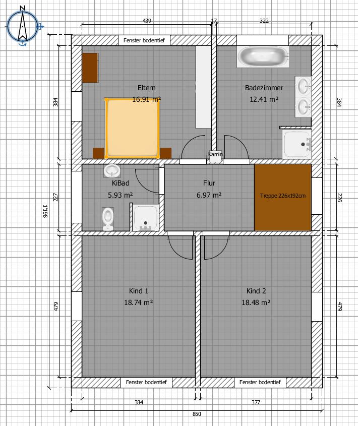

Hallo liebe Bauherrenkollegen,
nach stillem Mitlesen wird es nun endlich ernst bei uns!
Wir haben ein Baugrundstück erworben und sind jetzt fleißig am Planen.
Es gibt auch schon den Entwurf eines Architekten und unseren Eigenentwurf.

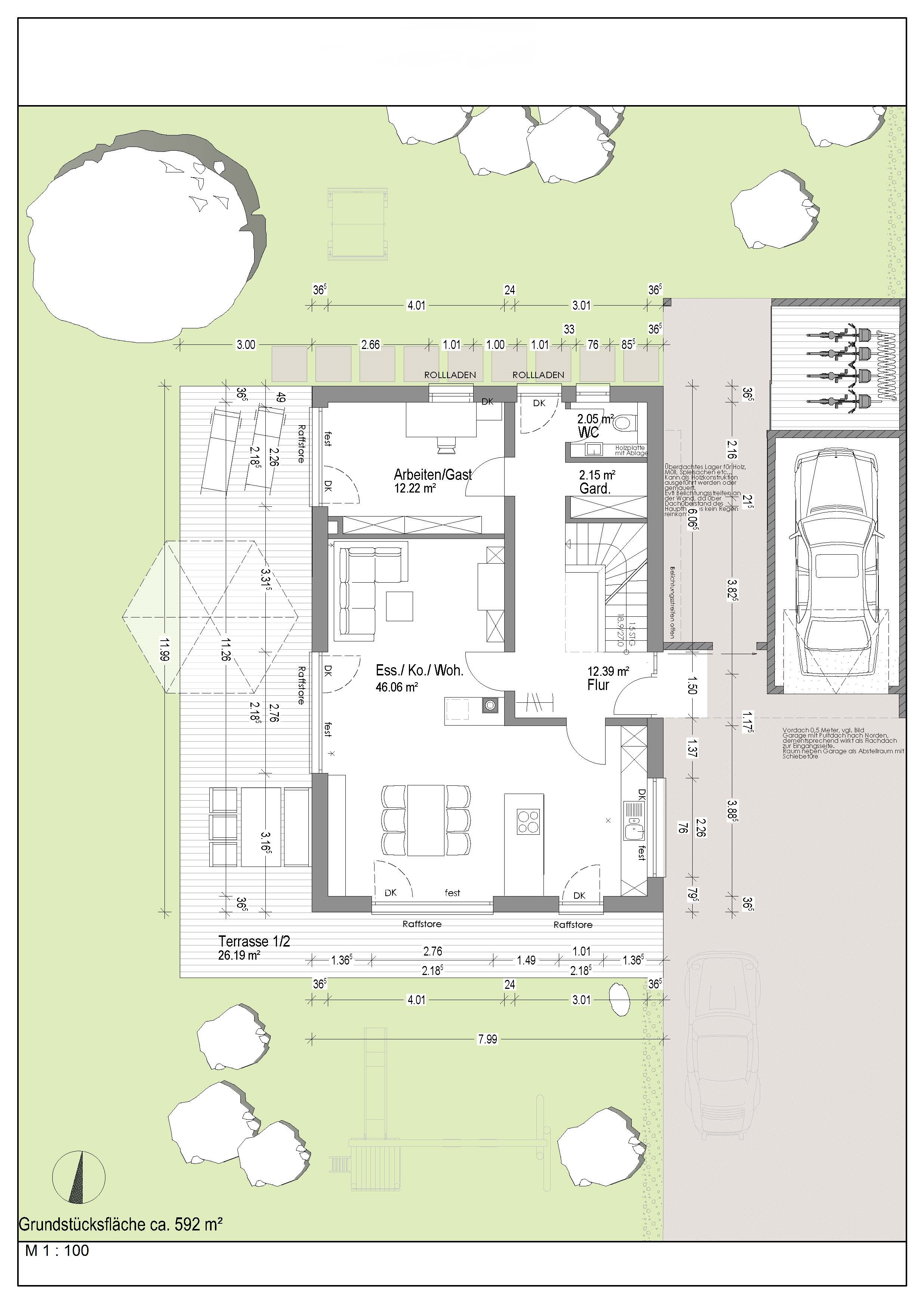

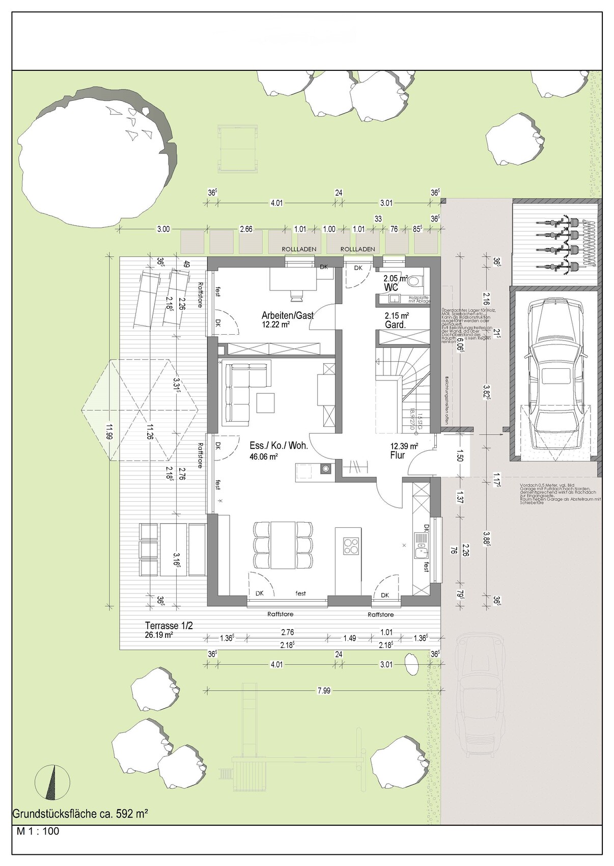

Ich hänge hier beides mal an, wobei der Architektenentwurf mehr zur Grundstücksansicht und für die Garagenplanung dient!

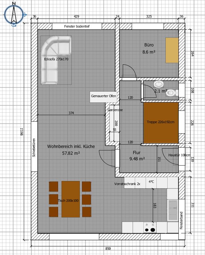

Wir haben in unserem eigenen Entwurf etliches geändert und zwar den offenen Küchen-Ess-Wohnbereich vergrößert, da wir im Norden oben ein großes freies Feld haben und den Ausblick auch im EG geniessen wollen. Geplante Bauweise ist Ziegel-Massivbau.
Mit dem OG sind wir schon sehr zufrieden, nur im EG sind wir uns nicht schlüssig ob das alles so gut aufgeht!
Würde mich sehr freuen von euch erfahrenen Bauherren noch ein paar Tipps zu bekommen.
Ich hoffe die Pläne sind verständlich ;-)

Was gefällt besonders? -> Aufteilung OG
Was gefällt nicht? -> unsicher ob Eingangsbereich und Treppe zu eng oder drückend wirken?!

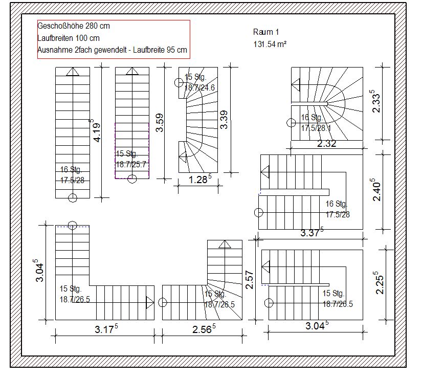

Den Grundriss finde ich soweit gut. OG = Vollgeschoss oder gibt es Dachschrägen (Duschposition), wobei Dachschrägen gibt es ja wg. offenem Dachstuhl ;) .. aber, wie hoch ist der Kniestock?

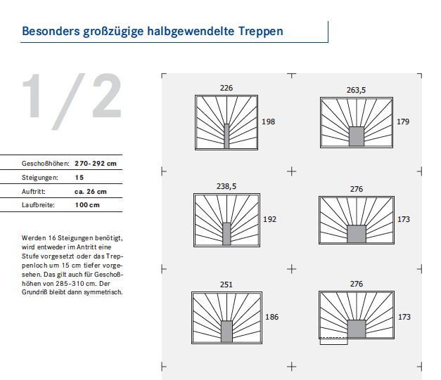

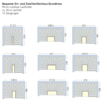

Etwas eng erscheint mir die Treppe, siehe angehängte Beispiele.

Bodentiefe Fenster in Kinderzimmern würde ich mir überlegen - im Schlafzimmer auch.
Garderobe läge mir zu zentral

ja OG = Vollgeschoss, also wir liegen hier bei 250cm Wandhöhe plus offenem Dachstuhl. In den Kinderzimmern planen wir noch Emporen ein.
Und ja die Treppenfrage....Gruß an BeHaElJa ;-) mit ihm habe auch auch schon deswegen geschrieben!
Ich habe mir diverse Treppengrundrisse angeschaut, siehe Anhänge!
Habe mich dann für diese Variante entschieden, da ich diese noch gut rein bekomme.
Bin mir aber eben auch unsicher ob sie gut funktioniert.
BeHaElJa du hast ja eine ähnliche Treppe und bist ja ganz zufrieden?!
Am liebsten wäre uns eine viertel-gewendelte, die benötigt mir aber zu viel Platz und dann wird es eben mit dem Grundriss schwierig!
Was denkt ihr sonst, ist der Eingangsbereich zu schmal geplant?
Zu den Fenster noch, da sind wir uns auch noch nicht 100% sicher, werden uns das jetzt bei Bekannten noch anschauen. Schlafzimmer hast du Recht...da wird es eher kein bodentiefes werden!

@sr1234 ... deine Bilder funktionieren nicht.
ich meine allerdings, dass 196 cm zu wenig ist bzw. steil und nicht so toll wird. Du siehst ja die Treppengrundrisse in meinem Beitrag weiter oben.
