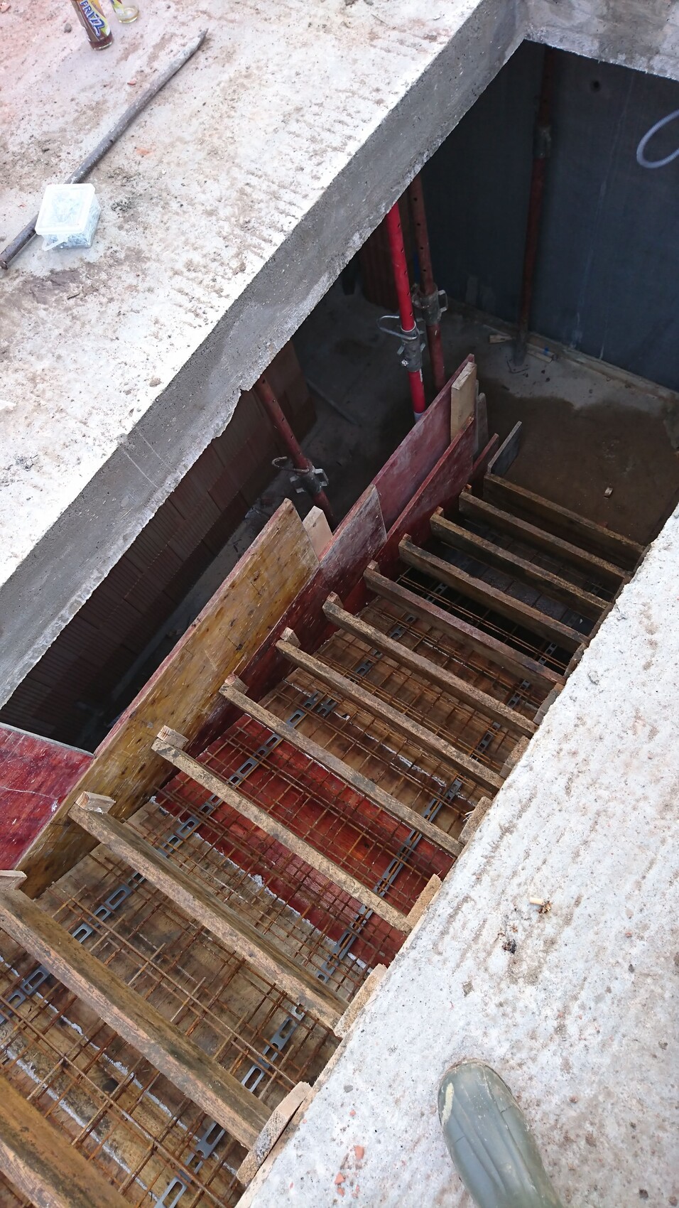

Also ich seh kein Fugenbild was nicht passt und ich bin pingelig.
Wo meinst du genau ?
Mich wundert das etwas weil mein Fliesenleger ist eher bekannt für seine Pingeligkeit. Er hat die Verkleidung vom
WC Kasten komplett heruntergerissen weil er sich minimal vermessen hat. Wäre mir nicht aufgefallen.

borderpuschl26.03.19 14:12Hi blaupuma,
so wie ich es wohlgemerkt nur vom Foto her sehe wurde das Foto beim Verlegen gemacht, da man hinten sieht das Kleber aufgekämmt ist.
Wenn dies so ist, sieht man auch das keine Nivelliersystem verwendet wird. Muss man auch nicht, aber schüsselde Fliesen (was 60x60 immer sind) bekommst du anders nicht aufs gleiche Niveau an allen vier ecken.
freut mich das du Glück hattest und einen guten Fliesenleger erwischt hast, und wie gesagt vielleicht kann er nichts dafür da die Fliesen von Kalibrierungswert (wird normalerweise mit einer Kennzahl auf dem Fliesenpaket angegeben) nicht sonderlich gut sind. Dann macht er so das Beste draus. Ich habe nur auf dem Bild ein nicht akkurates Fugenbild (bezogen auf die Fugenlinie) gesehen und kein Nivelliersystem und kein Randdämmstreifen. Das waren für mich erst mal drei Punkte welche nicht passten.
Zu Randdämmstreifen gabs ja Tipps und die anderen Punkte haben mehr Faktoren welche wir nicht wissen.
