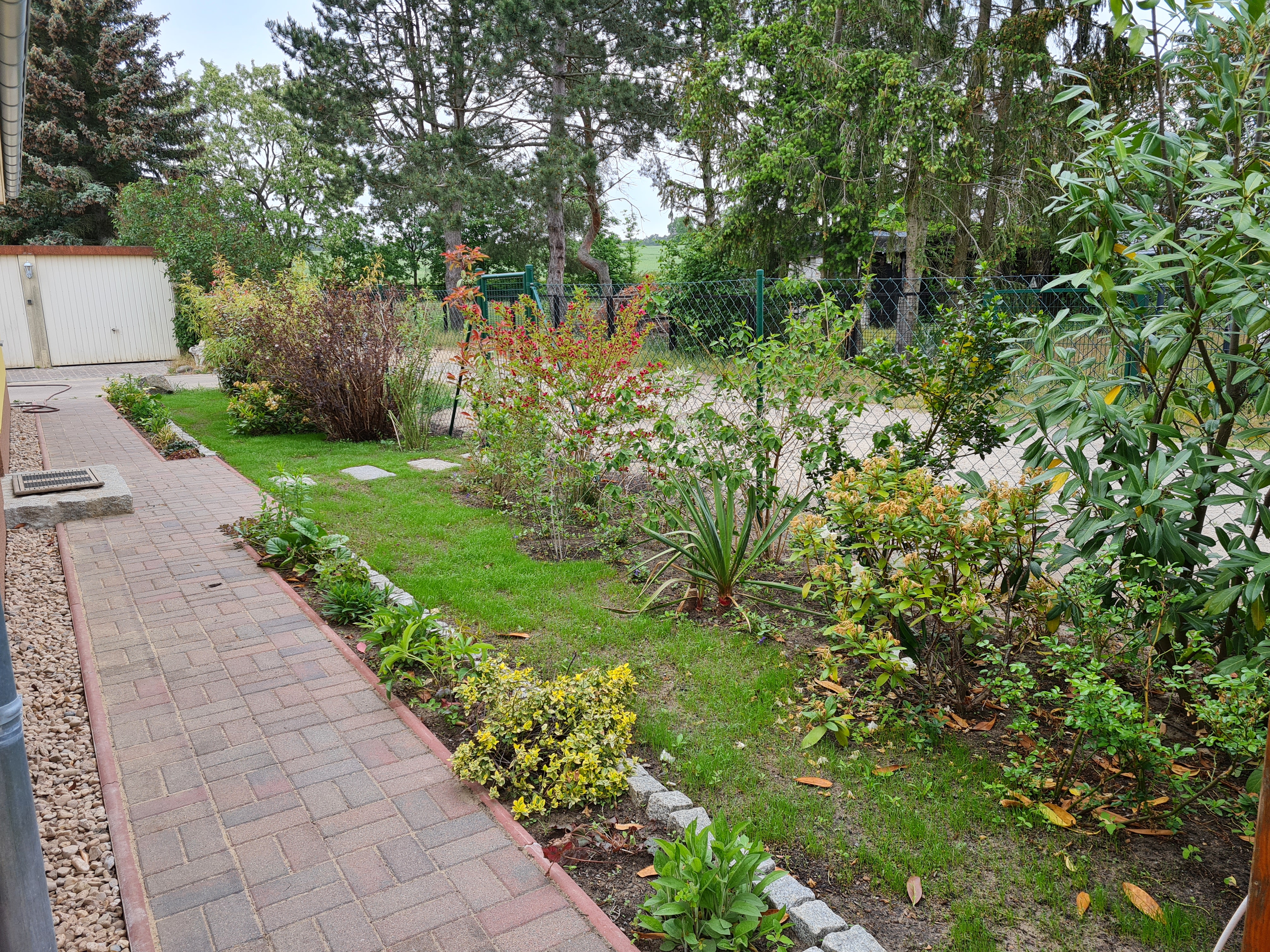

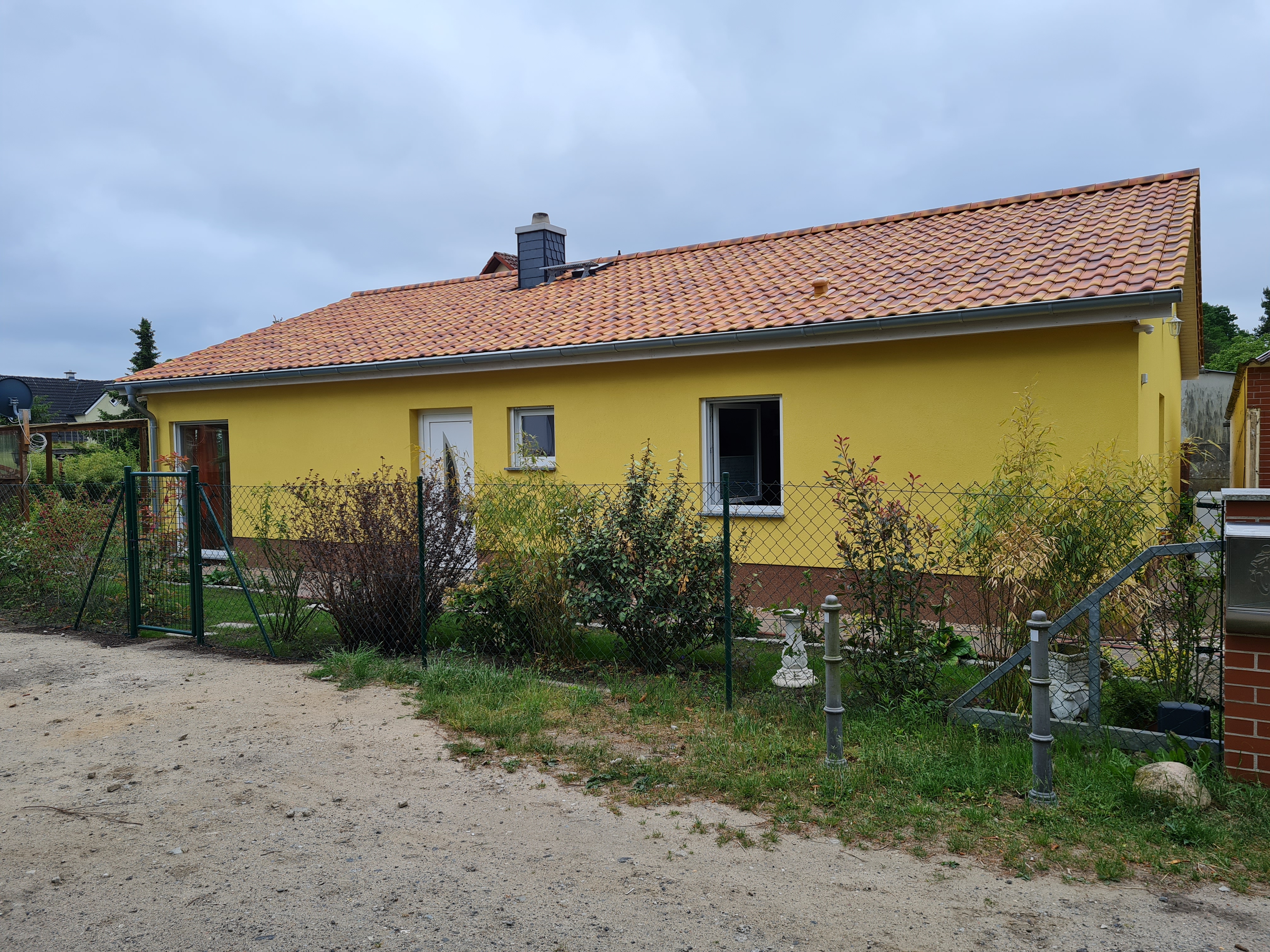

Unsere Außenanlagen sind zumindest im Hausbereich jetzt fertig. Alles in Eigenleistung erledigt.
Bordsteine hat mein Sohn gesetzt, Kiesel für den Spritzschutz haben wir bei einer Firma im nächsten Ort kaufen können, mit Hänger geholt und verteilt, gepflastert haben wir gemeinsam.
Büsche überwiegend über Kleinanzeigen für wenig Geld bekommen, teilweise sogar geschenkt, Bambus ist von der eigenen Hecke abgestochen, Glanzmispel musste ich im Baumarkt kaufen.
Granitsteine für das Podest und die Rabatte über Kleinanzeigen, die für den Weg geschenkt bekommen.
Maschendrahtzaun und das kleine Tor selbst gesetzt.
Auf den Weg außerhalb des Grundstücks kommt heute noch ein Hänger voll Mutterboden verteilt und Gras gesät.
Schlimmer war, dass sich in dem Bereich unsere Baustraße befand und das Betonrecycling, was der GU hat aufschütten lassen, zumindest teilweise wegmusste. Ein Bagger wäre da toll gewesen;). Zumindest sind wir das bei der Firma im Nachbarort auch losgeworden.
Insgesamt haben wir ca. 15 t Material bewegt, weggefahren und geholt und verteilt.
Insgesamt hat uns das Ganze keine 1000 € gekostet.
Und uns gefällt es.

Ich wollte mich nicht mit irgendetwas messen.
Klar kann man nicht alles selbst machen, und wie du schreibst, hängt es vom Grundstück ab. Unseres ist ziemlich eben, wir haben auf 14 m ca. 15 cm Gefälle.
Aber man kann Einiges machen, wenn man mag.
Man kann ja bei einem Hanggrundstück auch die Grobarbeiten machen lassen, und den Rest selbst.
Die Aufstellung hab ich gemacht, um zu zeigen, dass man eben nicht unbedingt einen hohen 5stelligen Betrag in die Außenanlagen stecken muss, wenn man den nicht hat oder das Geld für Anderes ausgeben möchte.
Wer es machen lassen möchte, soll das doch tun.
Der Weg vor unserem Haus ist übrigens auch 14 m lang. Dafür braucht man einen Mischer und einen Rüttler. Kann man sich ausleihen.
Wir haben dafür jetzt ca. 8 Wochen gebraucht, aber nicht täglich daran gearbeitet.
