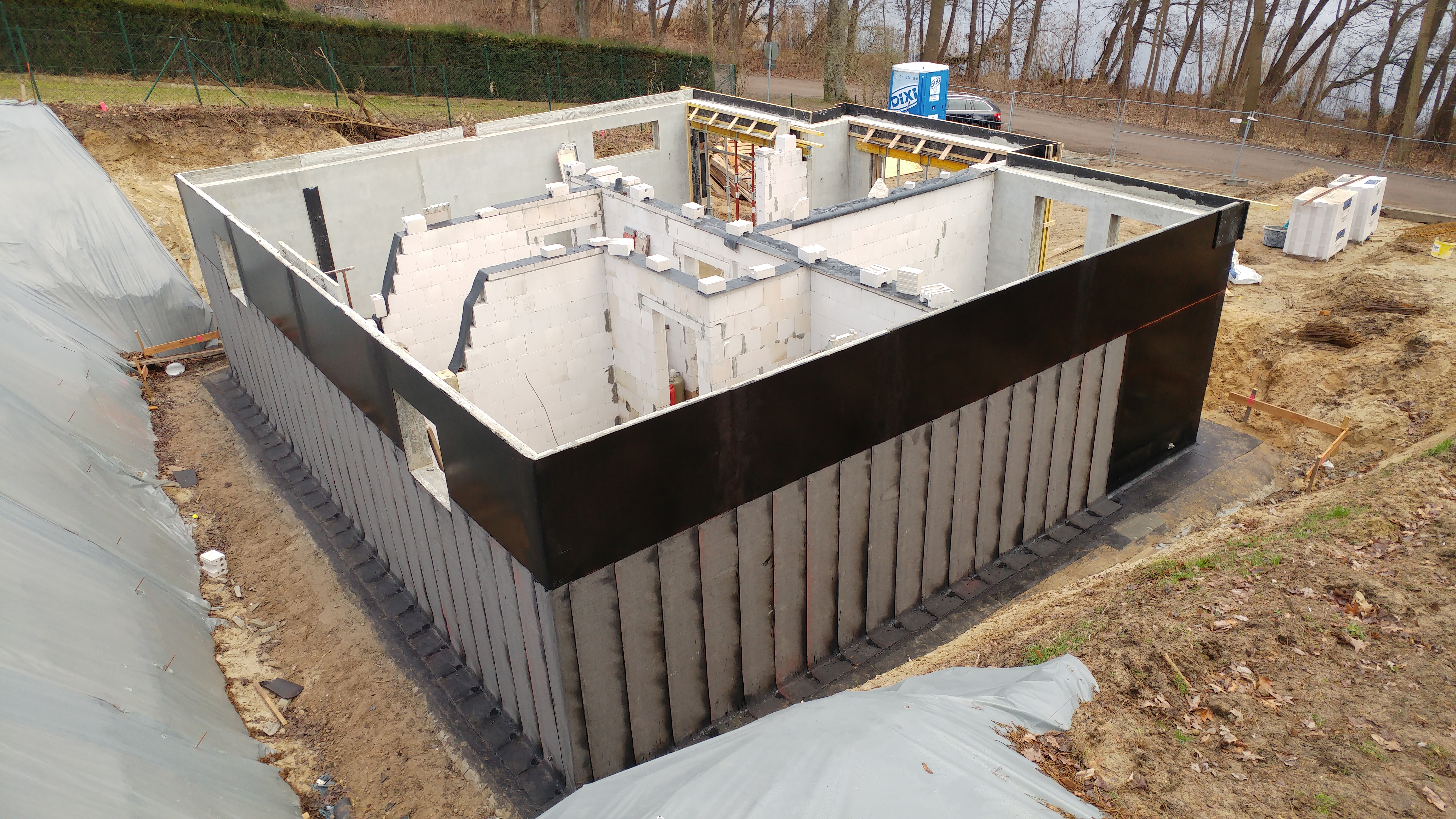

Warum kein WU Keller?
Der Keller ist aus WU-Beton aber unser Architekt meinte, nur mit schwarzer Beschichtung werde es auch Dampfdicht und hat uns dazu geraten, da wir Wohnqualität haben wollten. Da wir drückendes Wasser vom Hang haben, glaube ich auch, dass das ein bisschen nach dem Motto 'lieber mit Gürtel und Hosenträger' ist.
Bookstar
Ach so liegt am drückendem Wasser. Dampfdicht ist der Keller ab 20cm auch ohne Beschichtung. Mich haben nur die Schweißbahnen gewundert, denn die hatte ich noch nirgends gesehen. Schwarzen Anstrich sieht man öfter.
