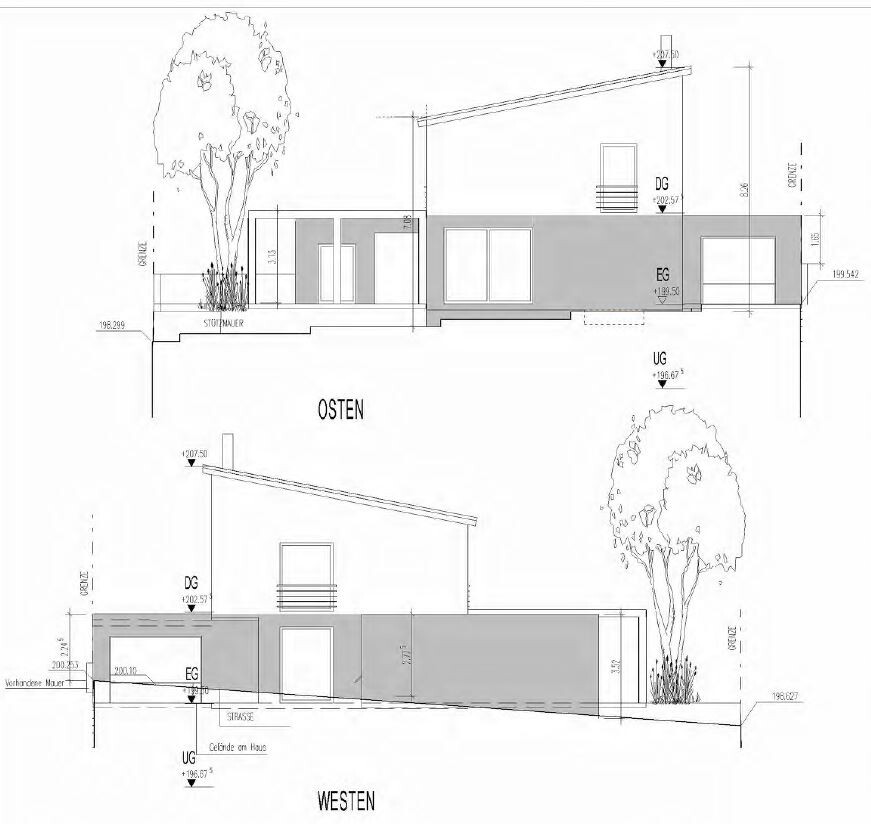

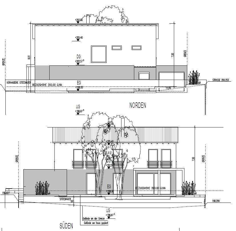

Naja, würde aber bedeuten ich habe im Keller EINEN Raum mit Bodenheizung. Dann habe ich entweder eine Stufe wegen der Bodenheizung zu diesem Raum oder sehr viel verschwendetes Material im Rest vom Keller.
Hier die Ansichten.
Der U-Wert von Beton und Ziegel kann aber nur verglichen werden wenn man die selben stärken vergleicht. Aber keiner will eine Betonwand die 37cm dick ist.
Bei den Porenbeton macht man das. Dazu kommt dann noch die Dämmung (WDVS).
Vergleicht man aber eine 25er, 36er 45er Wand dann steht der Betonstein etwas besser da. Gibst du mir damit Recht?
ein Schalungsstein kann vieles sein. Ob nun die Kaisersteine, die Holzsteine oder die Neoporsteine.
Da man diese nicht miteinander vergleichen kann, sage ich gerne Neopor dazu.
