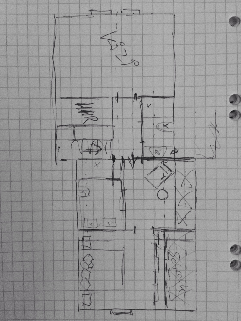

wir haben ein kleines Siedlungshäuschen aus den 30er Jahren gekauft, welches wir nun sanieren, und um einen Anbau erweitern wollen. Wir haben nun einen ersten Stand der Vorplanung:
Das Bestandshaus (gelb) soll weitest gehend im Urzustand erhalten bleiben und energetisch saniert werden. Im EG soll eine nichttragende Wand versetzt und eine tragende entfernt werden (UZ-Ergänzung). Das OG ist derzeit ein großer Raum, hier sollen nun 2 Räume entstehen. Die Räume im Bestand dienen als Kinder, Gäste und Arbeitszimmer - und ein kleines Gästebad soll noch ergänzt werden. Die Treppe soll an gleicher Stelle als geschlossene Treppe neu kommen (einbauschränke / Garderobe unter der Treppe)
Im Anbauteil soll im Erdgeschoss Wohnbereich, Küche und der HAR/Hauswirtschaftsraum entstehen. Im OG Bad und Schlafzimmer.

wie alt sind denn die Kinder? Ich gehe mal davon aus, dass die OG-Zimmer von denen bewohnt werden sollen???

Allerdings sehe ich das Bad nicht dort, wo es ist.
Ich fing an, die Wanne im Kniestock von unter einem Meter zu sehen. Damit werdet Ihr nicht glücklich. Dann die Toilette unter der 2-Meter-Grenze: auch die ist grenzwertig. Grosses Bad (flächenmässig gesehen) mit wenig Nutzen, weil die Schräge im Weg ist und separate Toilette, die sehr klein ist... :( ... für 4 Personen nicht wirklich optimal.
Alternativer Gedankengang: den supermini-Kniestock für einbauschrank nutzen, also den begehbaren Schrank in diesem (NO) Bereich anordnen, indem man unter anderem in die Schräge den Schrankeinbau bis 1,80/2,00 Meter Höhe setzt (der wird dann nach unten hin natürlich nach hinten tiefer, sodass man dort Abstellfläche für Kartons und Saisonartikel hat). Schlafzimmer schmaler, sodass der ganze Ostteil des Hauses für Schlafzimmer und Ankleide genutzt wird.
Den Rest der Fläche für Kinder- und Elternbad (Dusch- und Wannenbad) nutzen. Oder eben die "alte" Ankleide mit der gegebenen Vergrößerung als Hauptbad nehmen. Separate Toilette könnte man über dem Gäste-WC planen.
Und nun würden mit meiner Version die Leitungen im Süden liegen. Bis zu dem Gedankengang habe ich allerdings auch das EG noch nicht wirklich betrachtet...
Nach den ersten Blicken würde ich allerdings auch hier nicht das WZ als Durchgangsraum ansiedeln, sondern die Küche :) Den kleinen Anbau würd ich auch mit zur Küche nehmen, eine schöne Kochinsel als Raumteiler und dann Ess- und Wohnbereich nach hinten. Kamin könnte dann in die Mitte.
- Von meiner Idee mal abgesehen stimmen einige Türanschläge nicht, die sind zu überdenken.
- Die Schrägen nehmen wirklich sehr viel Raum, sodass ich die Kinderzimmer ab dem Alter von ca. 6 Jahren nach unten verlagern würde.

Mit der Wanne hast du vollkommen recht, hier war beim ersten Strich auf dem Papier noch eine breite Gaube, was aber wohl bei der Genehmigung ein Problem werden kann. Die Konsequenzen der fehlenden Gaube wurden dann nicht weiter gedacht. Deine Idee klingt daher gut, aber kann ich mir nicht vorstellen wie das ohne Bad als Durchgangszimmer umzusetzen geht, vlt kannst du mir hier eine kleine Skizze machen?
Problem dann ist aber wie du schon sagst, dass die Wasserver- und Entsorgung über das das ganze Haus verteilt wird. Den kleinen Anbau will meine Frau unbedingt als eine Art kleine helle Bibliothek mit einem großen Lesesessel, das ist ihr sehr wichtig und ich wüsste nicht wo man das anders anordnen könnte, wenn dort die Küche hinkommt.
Davon abgesehen finde ich die Idee die Küche vorzuziehen gut, müsste man schauen ob das möglich ist. Der technische Aspekt hatte auch mit eine Rolle gespielt, dass die Bäder, Küche und Hauswirtschaftsraum auf einmal Fleck liegen.
Welche Anschläge meinst du? ein paar sind in der Tat etwas knapp und der unten im Nordwest-Raum falsch herum.

Ich habe es nicht hinbekommen. Leider geben die 2-Meter-Linien den Durchgang von alt nach neu vor. So bleibt kein adäquater Raum fürs Bad übrig. Die jetzt geplanten Kinderzimmer haben übrigens grob 7 und 9 qm.
Ich finde, das reicht nicht. Auch habe ich jetzt erst gesehen, dass die Wanne noch nicht einmal von der Höhe her unter die Schräge passt.
War da überhaupt ein Architekt zugange?
Sind alle Höhen ausgereizt oder gibt es Möglichkeiten, den Neubau anders zu gestalten? Der Kniestock würd euch nicht glücklich machen.
Oben vor dem Elternbereich mit Ruheecke zum Lesen, Kinderzimmer hat nur eines Platz, das können sich zwei kleine Mäuse teilen, bis eines dann nach unten zieht :)
