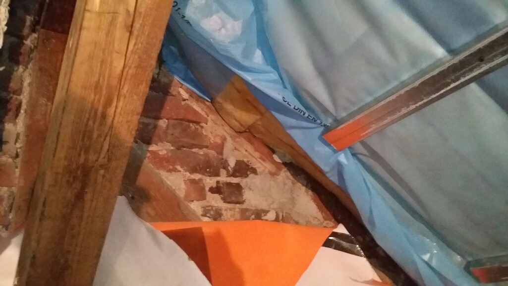

so ihr lieben menschen,
alle uebergaenge von Holz zu Dämmung und Dampfsperre sind gemacht und nun eine anschlussfrage
schaut bitte mal auf das bild anbei ...
wie mache ich hier an der giebelwand am besten den Übergang? ganz hinten in der ecke zum giebel ist ein sparren,
an dem würde ich mit Kleber und band die dampfsperre festmachen.
die unterspannbahn, die ich an der Giebelwand ueber den giebelsteinen vor der Dämmung anbringen möchte
(muss ich das zwingend???) würde ich dann ebenfalls am Sparren enden lassen.
ist das ok so???
danke und nen gutes Wochenende für euch. ob
paintinx
noch was: kann ich mit irgwas die Balken einstreichen oder gegen feuchtigkeit schuetzen, die IM giebelmauerwerk zu sehen sind?
danke!
