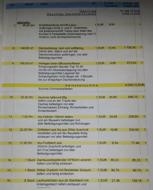

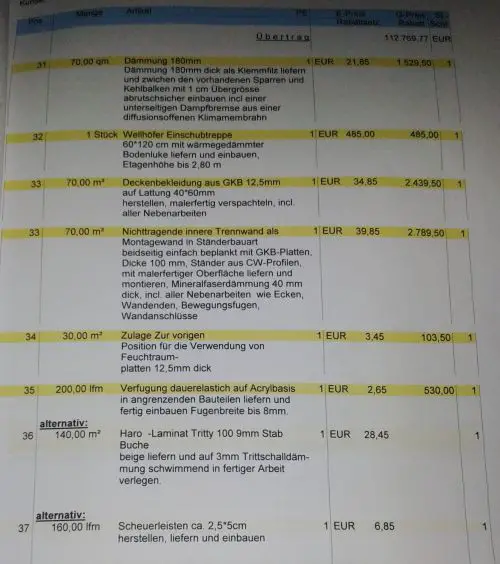

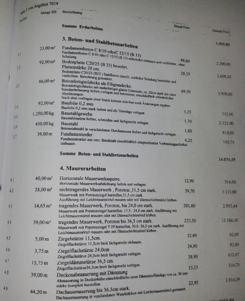

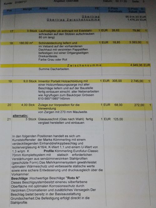

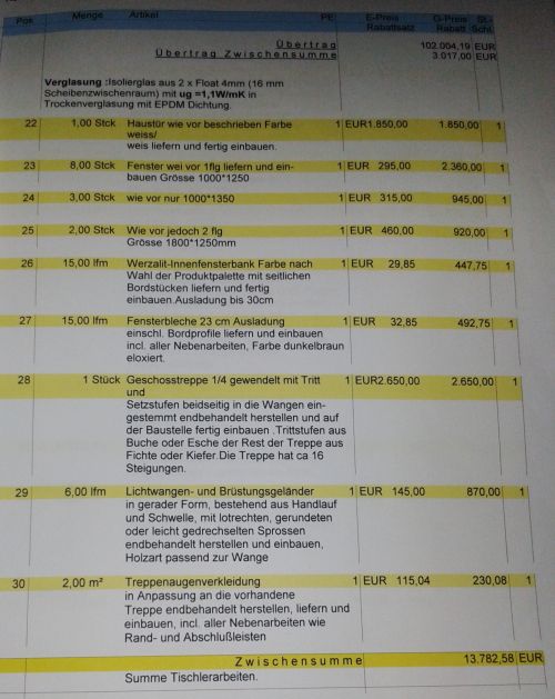

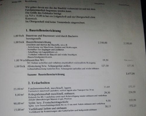

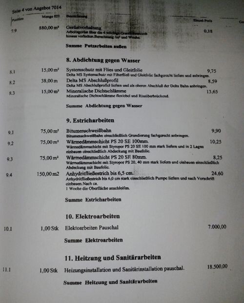

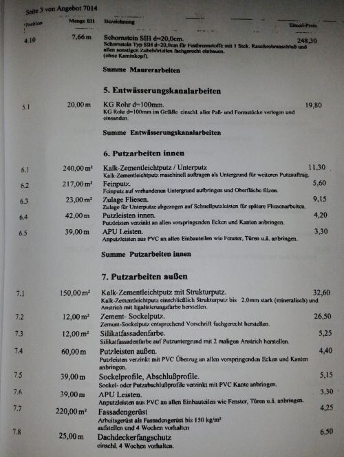

Nun möchten wir aber selbst bauen und haben uns von einem ortsansässigen Zimmermann ein "grobes" Angebot für ein Haus machen lassen (Anhang Bilder 1-4). Er arbeitet mit einer Baufirma zusammen (Anhang Bilder 5-9), der "Endpreis" ist Bild 10 im Anhang.
Ich weiss dass ist erstmal nur sehr grob, aber auch da könnt ihr mir sicher etwas dazu sagen, wie realistisch, teuer oder billig die veranschlagten Summen sind und was bei dem Angebot noch fehlt.
Wir besitzen bereits ein Grundstück (1500m2) und an der Grundstücksgrenze liegen alle Medien (Wasser,Abwasser,Gas,Telekom,Strom) an.
Welche Nebenkosten kommen noch auf uns zu?
Notar ist klar, Erschließung bis zum Haus (ca. 10m von Grundstücksgrenze bis zum Haus, 5000€ Abwasser Baukostenzuschuss ist schon bezahlt), Vermessung, Bodengutachten, Baustrom,Bauwasser, Baukostenantrag...
Hab ich noch was vergessen? Wie Hoch könnten die gesamten Nebenkosten hier in Sachsen in etwa ausfalle?

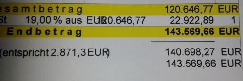

Bild10 die 143.000 € sind der Gesamtpreis (für beide Angebote).
