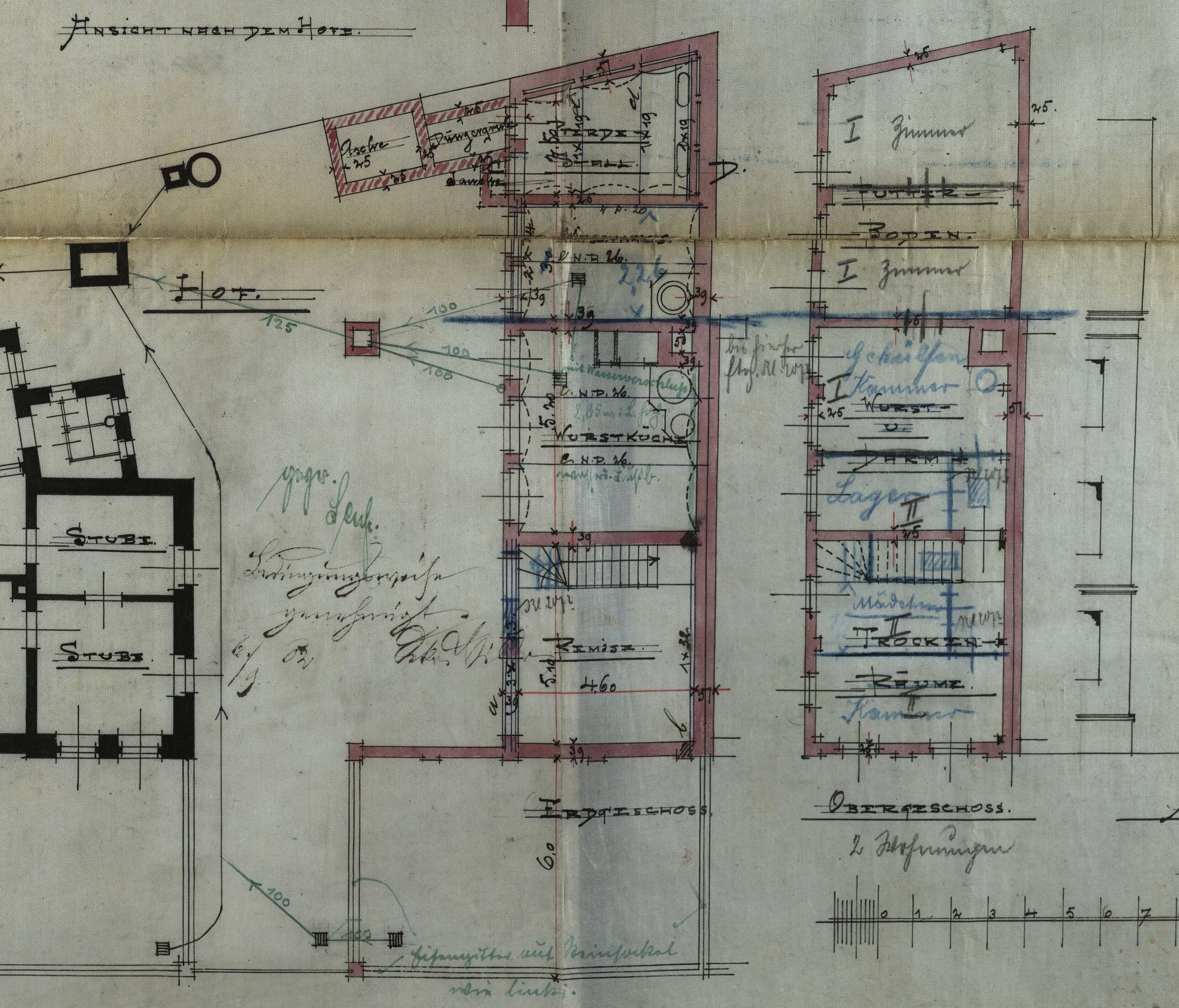

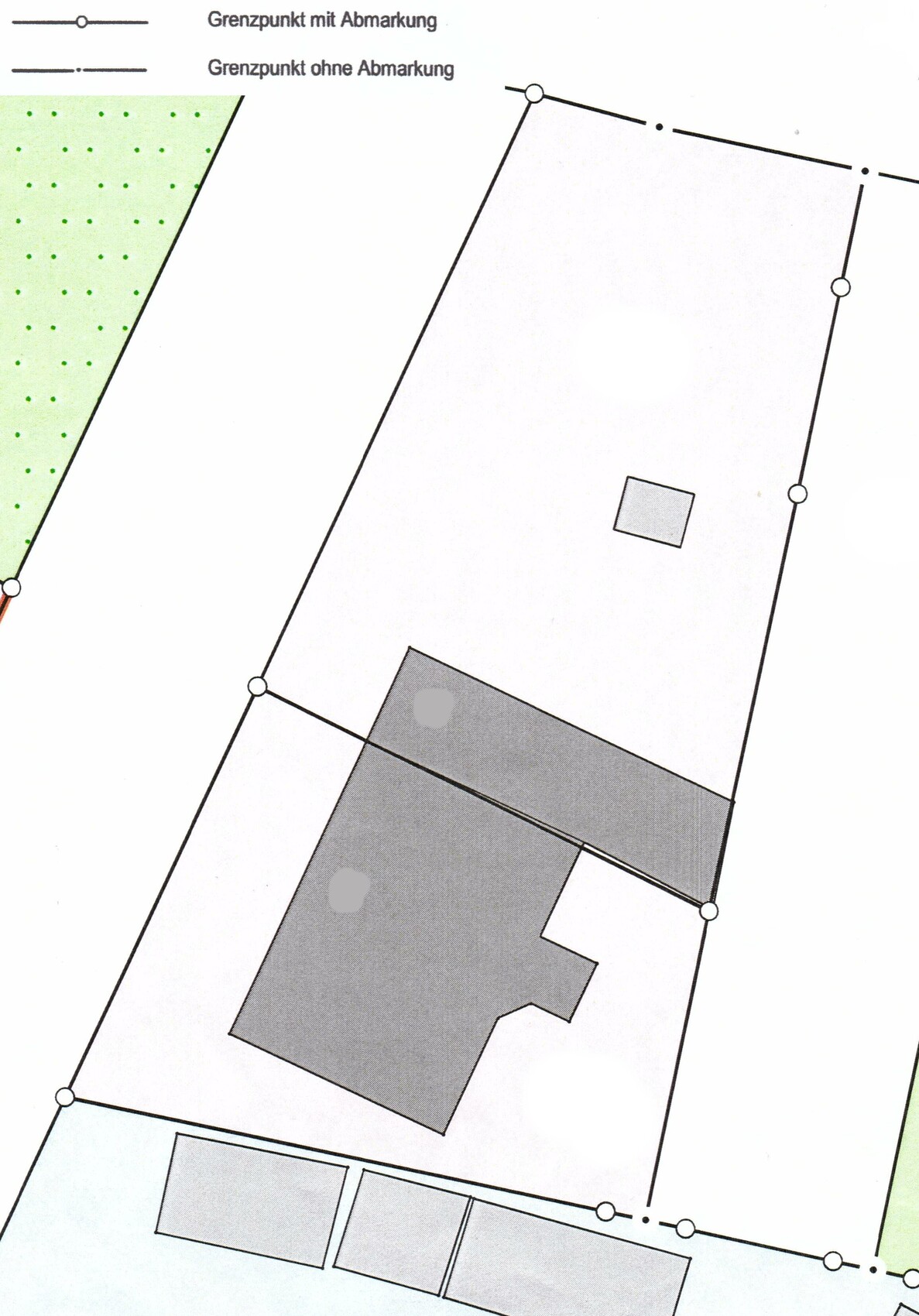

Das Bild ist das offizielle Luftbild mit Flurstücksgrenzen der Stadt. Es taugt mir als Werkzeug. Genauer scheint nur der Auszug aus dem Liegenschaftskataster zu sein. 1:500 ist dort das genaueste was es gibt. Hab ich mal noch angefügt. Darauf sieht man aber auch nicht wirklich mehr zum Grundstücksverlauf. Spannend ist noch der Bauantrag. Die dortige Linie (welche evtl. die Grundstücksgrenze darstellt) läuft mittig in der "doppelten" und außen an unserer Wand gerade durchs Grundstück.
Die angeblichen Abmarungen sind auf jeden Fall nicht (einfach) zu finden. Aber ich werde beim Vermessungsamt mal nachfragen.

Nein, den genauen Grenzverlauf kann man nur anhand der Katasterunterlagen (Vermessungsrisse) ermitteln, aber da sollte Dir dein Vater helfen können, es sei denn, er hat seit 40 Jahren nichts mehr mit Katastervermessung zu tun gehabt .
Oder ist er da eh dazu verpflichtet?
Yep, §919 Baugesetzbuch. Ob Dir die beiden Grenzpunkte dann tatsächlich weiterhelfen, weiß ich nicht. Immerhin musst Du innerhalb des Hauses ermitteln, wo Du Dich gerade in Bezug auf die Grenze befindest. Lösbar, aber nicht einfach.
Ja, das könnte ein Hinweis auf eine Kommunwand sein. Passen denn die Maße mit dem heutigen Gebäudebestand überein?
Der eine Grenzpunkt liegt etwa 3m vor der Wand. da sollte sich schon sehr genau sagen lassen, ob der mittig in der Wand oder durch unser geplantes Wohnzimmer läuft.
Ja die Maße passen sehr genau. Wenn an dieser Linie im Bauantrag von 1903 "Grundstücksgrenze" stehen würde hätten wir eigentlich Gewissheit. Dann müssten wir nur noch klären ob die Grenze mal verschoben wurde. Dort steht aber halt nichts an der Lineie dran und es lääst sich nur vermuten, dass diese die Grundstücksgrenze ist.
Kommt 'drauf an, von wem Du Dir das sagen lässt, und was derjenige, der das sagt, unternommen hat, um zu seiner Aussage zu kommen. Sag' dem Vermesser vor Ort, um was es Dir geht. Nur die zwei Grenzpunkte helfen Dir jedenfalls kaum.
Nein, denn dann wüsstest Du immer noch nicht, ob tatsächlich so gebaut wurde und ob der Architekt sich damals überhaupt um den richtigen Grenzverlauf gekümmert hat.

Sag' dem Vermesser, er soll diesen Punkt mit aufmessen. Das Loch ist eine tolle Chance, die echten Mauerstärken innerhalb des Gebäudes zu ermitteln und deren Lage zur Grenze.
