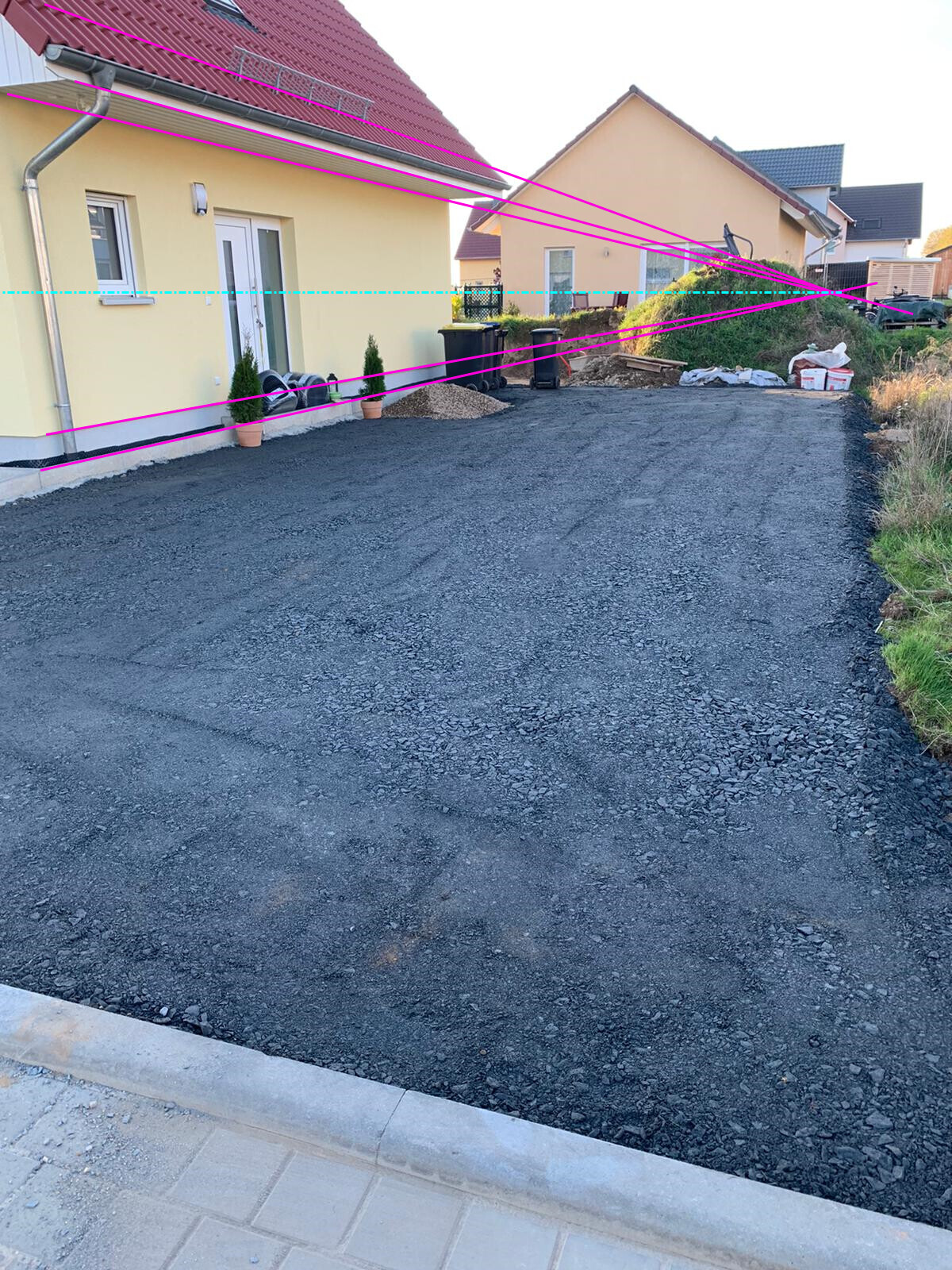

Auf dem Bild sieht es schon krass aus.
Der Nachbar soll halt planieren, dass die Grundstücksgrenze eine gerade linie ergibt, dann eine Rasenbordkante anlegen unter dem Zaun, damit sichergestellt ist, das Er kein Wasser zu Dir ableitet. Da reichen schon 20 cm hoeher. Der Hoehenunterschied Eurer Terrassen betraegt sicher mehr als 20 cm. Ein Blick auf seinen Plan hilft um das aufzuklaeren.
Ihr habt doch jeder 3 m um die Hoehe anzugleichen. Da muss keine Stufe hin.
Ich frage mich nur gerade wer kommt denn auf die Idee die Terrassen gegenueber anzulegen?
Da sollte man nicht gegeneinander arbeiten. Ihr wollt doch noch laenger miteinander auskommen.

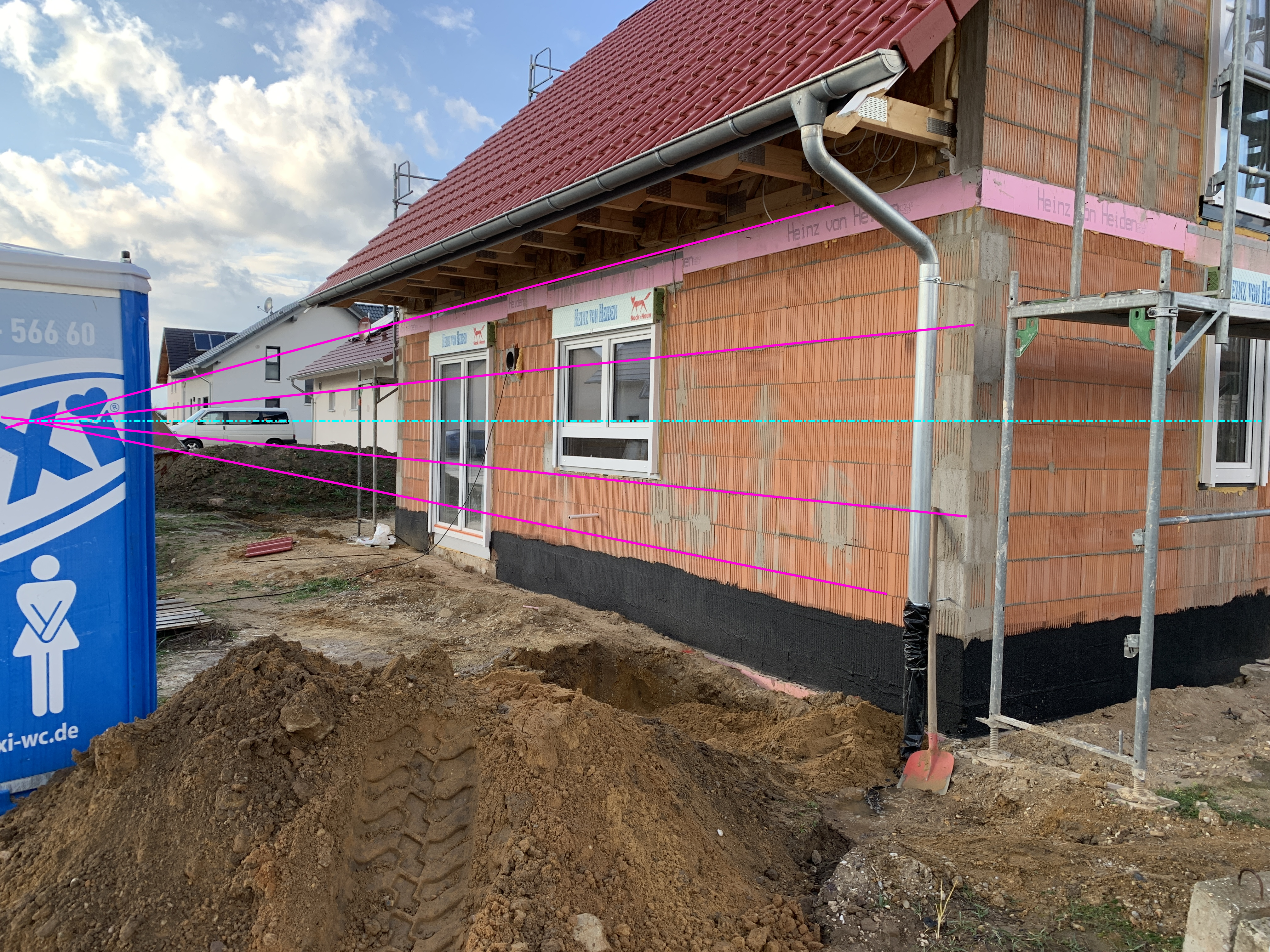

Die Du aber dann herstellst, weil Du dann Deine Erdhaufen modellierst. Und tu' Dir den Gefallen, den tatsächlichen Höhenunterschied zu messen. Meinetwegen nimm den Gartenschlauch und benutze ihn als Schlauchwaage. Meine Behauptung in #24 war ja nicht aus der Luft gegriffen:
Neuer Einfahrtsvorplatz vor gelbem Einfamilienhaus mit Kiesbelag
Darstellende Geometrie: Parallele Linien schneiden sich in einem Fluchtpunkt. Dieser liegt auf Augenhöhe. Du siehst, der türgriff seiner Terrassentür ist etwas höher als der Griff Deiner Eingangstür. Wieviel genau kann man so natürlich nicht ermitteln, da wir nicht wissen, in welcher Höhe Dein Türgriff angebracht wurde und auch nicht seiner. Aber seine Oberkante Fertigfußboden liegt ziemlich sicher nicht 50cm über Deiner. Oder nimm die Terrassenstühle. Hast Du das Foto stehend gemacht? Dann läge die cyan-farbene Linie auf Straßenhöhe + Augenhöhe =196,7 + 1,6 = 198,3; seine Terrasse auf 198,3-1,2= 197,1, also 5cm über natürlichem Gelände am Haus.
Wenn er jetzt stur seine Höhe bis zur Grenze zieht und Du Deine - in der Ansicht Süd, in der die Grenzhöhe auch nicht korrekt interpoliert wurde, sieht man ja, dass Du geringfügig abtragen musst, hätte er 20cm aufgeschüttet und Du 15cm abgetragen. Wenn's so weit kommt, dann nominiere ich mindestens einen von Euch für den goldenen Vollpfosten des Jahres bei der heute-show.
Also nochmal, da auch meine Zahlen mit einigen Ungenauigkeiten behaftet sind: Erst genauen Höhenunterschied ermitteln und dann mit dem Nachbarn eine Lösung herbeiführen.
