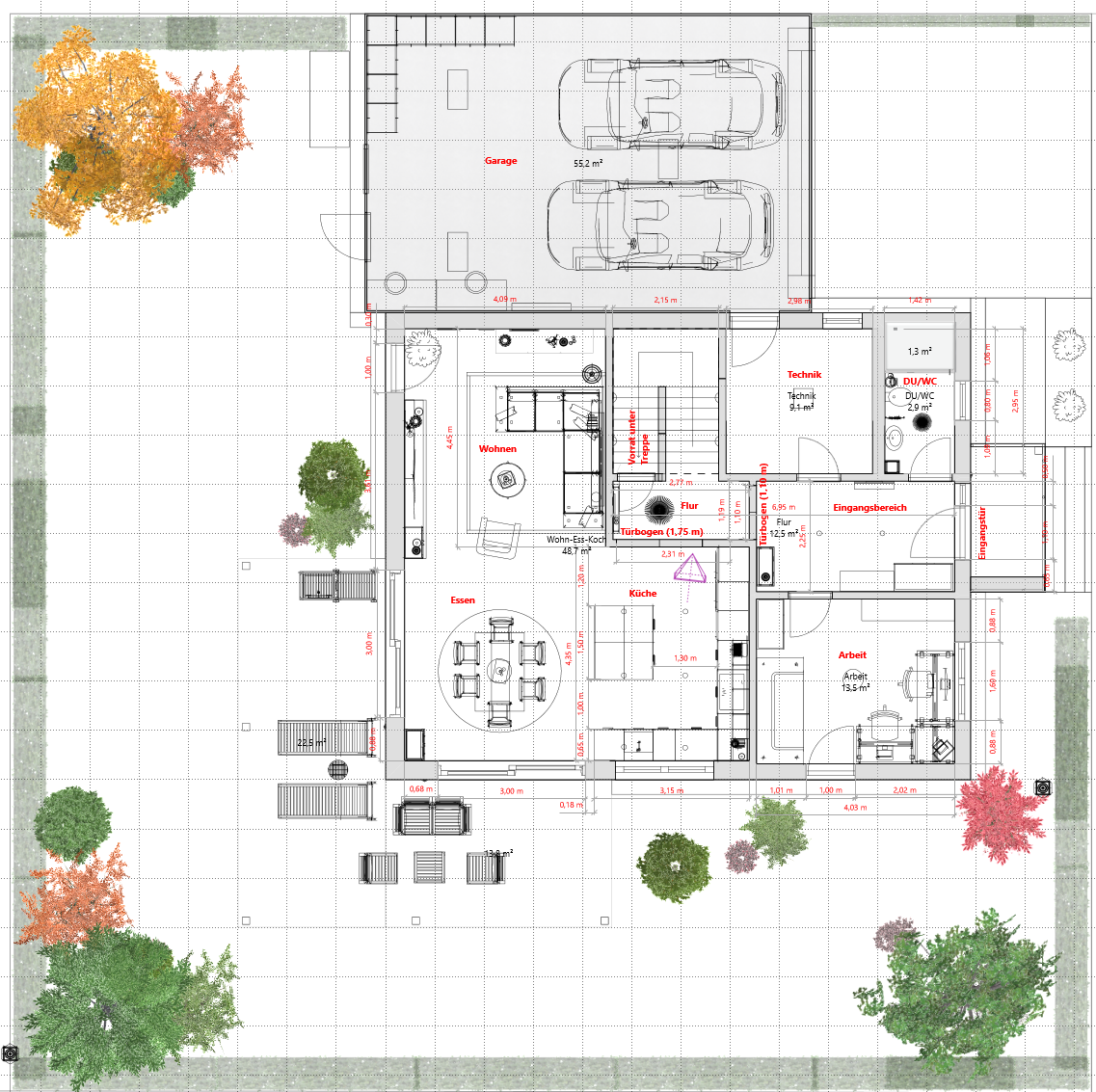

roteweste17.02.26 21:13So, der Rohbau steht endlich und während ich auf meinem Blog schon fleißig Updates und Bilder poste, wird es höchste Zeit, auch hier im Forum mal wieder ein Lebenszeichen zu geben. Ehrlich gesagt habe ich nach dem anfänglichen ästhetischen und funktionalen Kulturschock meinen eigenen Beitrag gar nicht mehr wiedergefunden. Ein Hoch auf Google, dass die alten Links noch funktionieren und ich den Weg zurück in diesen Thread gefunden habe.
Unsere ursprüngliche Hausplanung liegt nun schon knapp anderthalb Jahre zurück und wie das bei solchen Projekten so ist, hat sich einiges am Entwurf noch gewandelt. Ich musste für manche Entscheidungen ordentlich einstecken, anderes sind klassische Kompromisse zwischen meiner besseren Hälfte und mir. Um es kurz zu machen: Das Küchenlayout wurde angepasst, wie wir es hier schon mal besprochen hatten. Im Obergeschoss haben wir das Bad optimiert, sodass die Wanne jetzt am T-Stück steht statt des Waschbeckens, und die Tür zum Arbeitszimmer im EG ist leicht nach Osten gewandert, um den Stellplatz innen zu optimieren.
Auf meinem Blog gibt es zwar schon tonnenweise Bildmaterial, aber ich möchte hier spezifisch auf ein paar Punkte eingehen, die exemplarisch zeigen, was ich am Grundriss jetzt in der Realität mag und wo ich noch skeptisch bin, nachdem ich das Haus nun physisch begehen konnte.
Fangen wir mit dem Balkon an. Dass der keinen echten funktionalen Mehrwert als Aufenthaltsort hat, habe ich rechtzeitig erkannt, aber da wir ihn quasi geschenkt bekommen haben und die Eingangsüberdachung konstruktiv sowieso wollten, ist das für mich zu verschmerzen. Der eigentliche Gewinn ist hier physikalischer Natur: Durch die Balkontür fällt wie erhofft schön viel Licht in den Flur im Obergeschoss, was die Belichtungssituation dort massiv aufwertet – definitiv ein Win.
Beim Thema Gästebad und Technikraum bin ich zwiegespalten. Vom Gefühl her hätte ich diese Bereiche lieber strikt getrennt. Wenn man es eilig hat oder den ganzen Schmutz aus dem Garten nicht durchs Haus schleppen möchte, ist unsere aktuelle Lösung sicher pragmatisch, aber hätte ich rein für mich gebaut, wäre das anders gelöst worden. Ähnlich geht es mir mit dem Durchgang zur Garage. Sicher ist das ein cooles Feature, aber ohne diese Tür hätte man den Technikraum gut einen halben Quadratmeter kleiner machen und das Gästebad sinnvoller mit der Technik tauschen können. Ob der Durchgang im Alltag wirklich so nützlich ist, wird stark davon abhängen, wie wir die Garage nutzen. Da bleibe ich vorerst skeptisch.

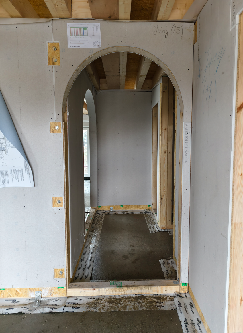

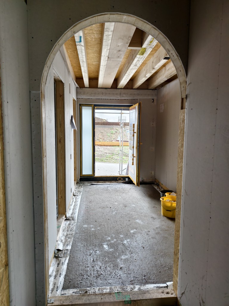

Kommen wir aber zu dem Punkt, vor dem ich am meisten Bammel hatte: Die Eingangssituation. Ich höre noch die Stimmen von ypg und Arauki in meinem Kopf spuken, die prophezeit haben, dass sich der Flur verengt und im hinteren Bereich zu einem dunklen Loch wird, wo niemand hin will. Jetzt, wo ich im Rohbau stehe, muss ich sagen: Das ist Quatsch mit Soße! Und ich sage euch auch, warum die Theorie hier falsch lag. Durch die Türbögen wird der hintere Bereich optisch gerahmt. Das Spiel mit helleren und dunkleren Bereichen – also Licht und Schatten – macht einen Raum erst interessant und verleiht ihm Tiefe. Das ist ja genau der Grund, warum niemand mehr hundert sterile Spots in die Decke ballern will. Beim Reinkommen kann man den Durchgang zum Wohn-Ess-Kochbereich bereits erahnen, der Grundriss macht neugierig auf mehr. Die ursprünglich geplante Festverglasung rechts fehlt übrigens, aber das Licht reicht auch so völlig aus. Ich denke sowieso, dass die Bögen den Grundriss an der Stelle massiv aufwerten und dass sich bei all den theoretischen Überlegungen in 2D viel zu wenig Gedanken über die tatsächliche räumliche Wirkung gemacht wird – da nehme ich mich selbst gar nicht aus.
Im Bild ist übrigens noch die Festverglasung hinter der Treppe zu.

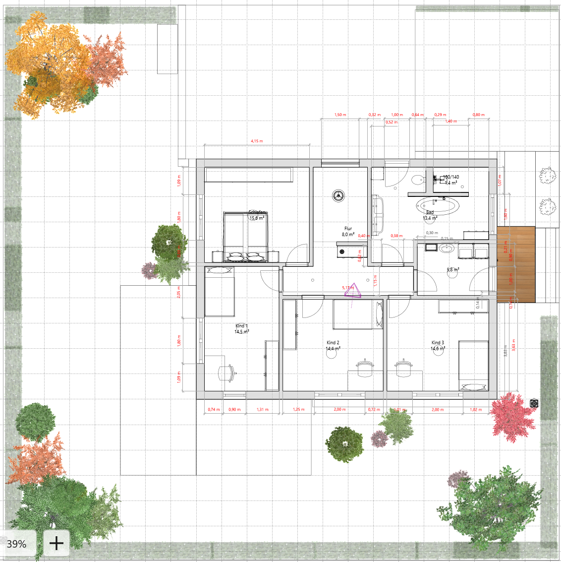

Auch die berüchtigte T-Lösung im Bad, hier im Forum ja oft ein gewisses Hassobjekt, hat sich für uns als wundervolle Lösung entpuppt. Man muss eben akzeptieren, dass das Bad dann mal zwei Quadratmeter größer werden muss, damit es funktioniert und idealerweise von zwei Seiten Licht abbekommt. Dafür ist die Zonierung jetzt top. Ebenso mag ich unseren etwas breiteren Flur sehr. Als große Person habe ich da endlich das Gefühl, mich beim Jacke anziehen vernünftig bewegen zu können, ohne mich verbiegen zu müssen.

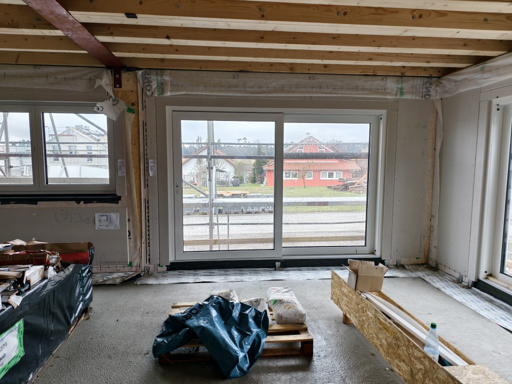

Zu guter Letzt noch zum Wohnbereich. Es wurde ja hin und wieder kritisiert, dass es dort zu dunkel wird. Ich finde das Ergebnis genial. Dort, wo die Couch hinkommt, fällt kein direktes, blendendes Licht hin, aber egal wo man hinschaut, ist der Raum schön hell. Das erzeugt eine perfekte Gemütlichkeit durch indirektes Licht, statt einen auf dem Sofa zu grillen.

@roteweste ... sehr schönes Fazit gezogen.
Technikraum, da bin ich auch voll bei dir. Ich glaube die Garagentür war überschätzt. 😉
Gästebad, praktisch genauso, ist das Bad in der "Kleinwohnung" (44qm) neben mir damals bei der Renovierung abgetrennt worden. Es hat sich zu 100% bewährt.
Rest vom EG .. mir gefällt es und das Leben wird dann zeigen, ob alles gut entschieden war oder irgendwelche Bereiche nach Praxiserfahrung anders geworden wären.
OG - Bad .. ja, ein T-Bad braucht etwas mehr Platz und auf jeden Fall die 2 Fensterseiten. Dann kann es gut werden. Und die aktuellen Positionen Badewanne/Waschtisch finde ich gut.
Was ich im OG prüfen würde, wäre das Bett im Elternschlafzimmer. So neben der Tür gefällt mir gar nicht. Würde ich mit dem Schrank tauschen und sehen, wo man evtl. planrechts im Raum noch Stauraum schaffen kann.
In der Kinderzimmern, welche Brüstungshöhe der Fenster ist denn da realisiert?
Ansonsten, toi, toi, toi
