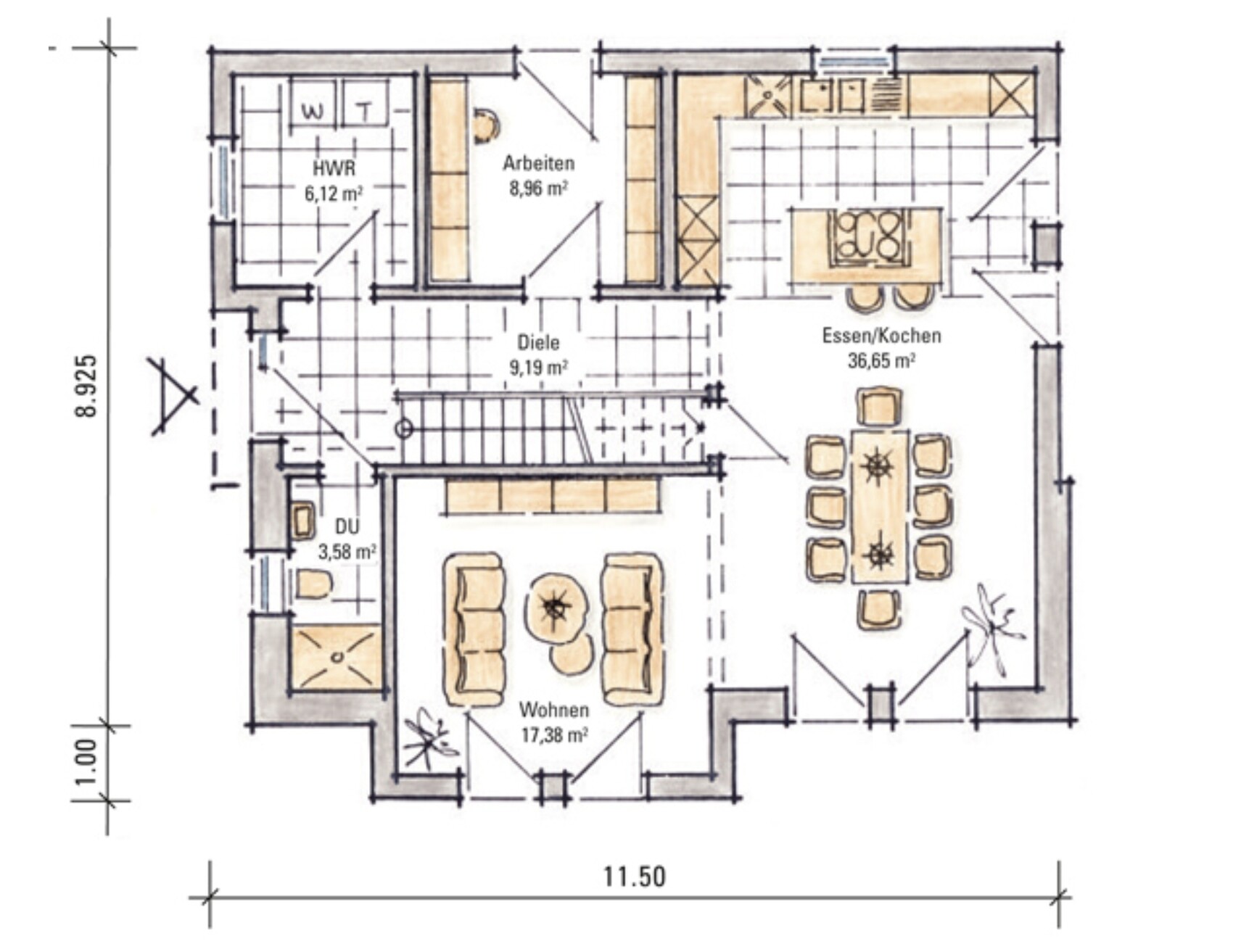

Wir saßen in vielen vielen Musterhäusern und fühlten uns im L-Zimmer am wohlsteten.
Und hatten die WZ in diesen Musterhäusern auch keine direkten Türen? Ich Frage nur, weil das Gefühl u.U. nicht das gleiche sein wird. Nicht das Ihr Euch jetzt etwas erträumt, was sich später aufgrund anderer Maße und Gegebenheiten ganz anders anfühlt.
roteweste03.02.25 13:01
Meinst du, dass dann WZ dann auch abgetrennt von Wohn-Ess-Koch war? Dann nicht. Uns hat z.B. die Aufteilung von Gussek-Haus in Fellbach gut gefallen (wohnen hier auch etwas separiert). Den Grundriss habe ich mal angehängt. Die Couch dort war aber zur Wand hin, wenn ich mich recht erinnere, da fanden wir den Blick nach draußen (z.B. bei Hanse Haus in Fellbach) schöner. Was uns übrigens beim Gussek-Haus gestört hat, war, dass man beim reinkommen durch das komplette Haus durchschauen kann. So sind die Geschmäcker eben verschieden.
Grundriss eines Hauses: Wohnen, Essen/Kochen, Diele, Arbeiten, HWR, Dusche.
Arauki1103.02.25 14:57
Aber bei dem gezeigte GusskHaus Grundriss schaust Du ja nicht durch gesamte Haus, wie Du schreibst oder was verstehe ich da falsch?
Wenn Du Bezug nimmst auf Deinen Beitrag #97, da schaust Du zwar nicht "durchs Haus" dafür frontal bzw. sozusagen volle Pulle direkt in den Arbeitsraum Küche rein bzw. musst um die Ecke biegen, um diesem auszuweichen? Ich versuche gerade zu verstehen, was weniger schön daran sein kann, in bzw. durch schön gestaltete Wohnräume zu blicken (schicke Möbel, Teppiche, Bilder, Pflanzen, große Fenster nach draußen etc.) als direkt in einen Küchenraum, der nun mal eher ein Arbeitsraum ist. Erstens ist Dein Plan aus #97 nicht so geworden wie Du ihn beschreibst und zweitens ist der von Dir gezeigte Gussek-Haus Plan völlig anders, weil man dort nämlich an der Küche vorbei läuft und eben nicht mitten rein ins Getöse. Erleuchte mich mal, wenn Du magst. Warum würde Dein Hausinneres / Wohnzimmer + Esszimmer so hässlich werden, dass Du beim das beim Betreten des Hauses nicht sehen möchtest und dich lieber für den Blick in einen Arbeitsraum entscheidest.
Der Blick des Zalandoboten an der Haustür hat freies Schußfeld zwischen Tresen und Esstisch hindurch zur Austrittswunde am Fenster.
Man zieht sich mit Abendbrotgästen nach dem letzten Gang in die Sitzgruppe zurück und möchte keinen Blick auf das noch nicht weggeräumte Geschirr haben. Nicht alle Menschen haben eine 11antöse Gerümpeltoleranz.

Mit geht es mit meiner Frage eher darum, dass TE beim Betreten des Hauses partout nicht "durch das ganze Haus schauen" möchte, wohl schon aber direkt in den Küchenarbeitsraum hinein.

Belassen wir es dabei: Es gibt keinen perfekten Grundriss. Wir haben die Entscheidung getroffen, dass das aus unserer Sicht kleine Übel durch die (bei uns i.d.R. aufgeräumte) Küche in den Allraum gehen zu müssen zu verschmerzen ist.
