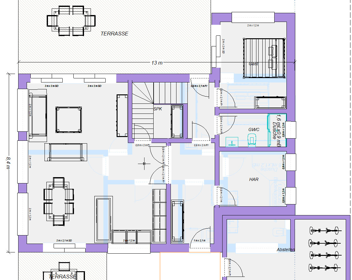

@K a t j a Dein Grundriss mit Nordterrasse gefällt uns sehr gut. Das Gartenstück sieht für unsere Ansprüche relativ großzügig aus.
Wir verstehen nur noch nicht ganz, wie das mit der Treppe funktionieren soll. Geht man da vom Wohnzimmer hoch? Denn anders würde man doch oben gegen eine Wand laufen?
Denkst du es wäre möglich die Treppe in den Flur zu schieben, dafür den Technikraum neben dem Gäste-WC und das Gästezimmer mit einem Erker entsprechend zu vergößern? Oben könnte der Grundriss dann denke ich ähnlich wie der von der Südterrasse aussehen. Oder wird das eher nichts?

Ja, ich kann heute abend mal bissl rum probieren, ob die Treppe wieder in den Flur kann, wenn man einen Erker im Norden anbaut. Der ist allerdings ein ziemlicher Preistreiber.

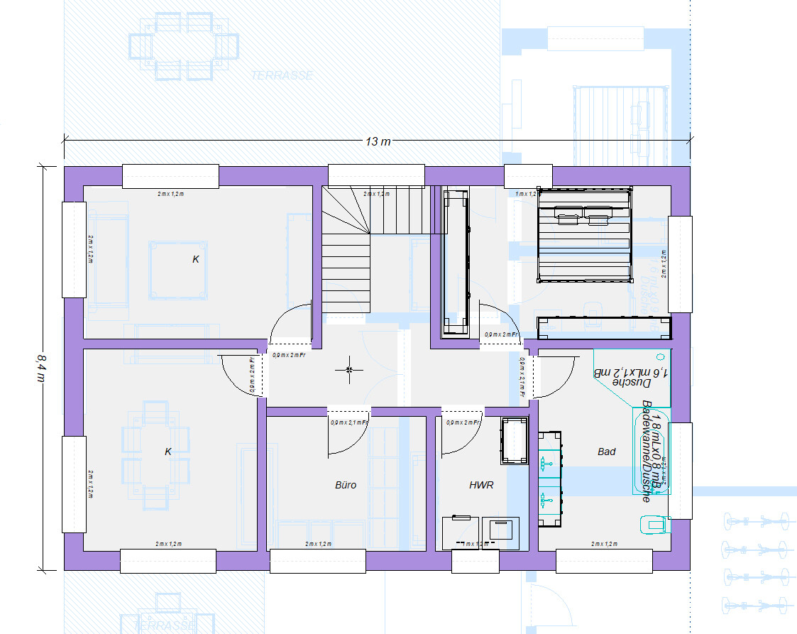

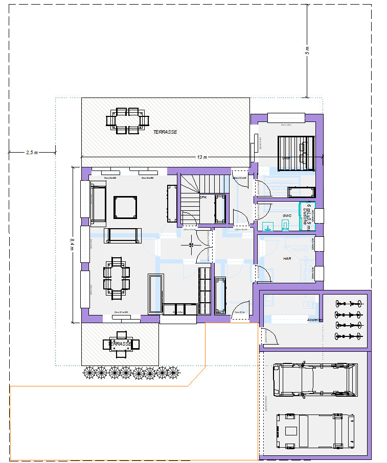

Nach einigem Rumpuzzeln komm ich immer wieder nur zu sowas:
Grundriss eines Einfamilienhauses mit Terrasse, Garage und Eingangsbereich.
Grundriss eines Hauses: Terrasse, Wohnzimmer, Essbereich, Küche, Gästezimmer, GWC, HAR, Abstellraum.
Grundrissplan eines Hauses mit Küche, Büro, Bad, HWR und Terrasse
Vielleicht lässt man die Flurtür im EG lieber weg und macht nur einen Durchgang. Allerdings wirkt dann der gesamte Flur m.E. unruhig und unaufgeräumt. Andererseits ist die Tür vermutlich eh immer offen.
Die Kiste ist ziemlich riesig und die 25K Bonus sind vermutlich schon ausgereizt wenn nicht gar drüber. Papierkorb oder noch dran rumfrickeln?

Wir finden es durchaus vielversprechend. Wir könnten uns vorstellen den Abstellraum, der an die Garage angrenzt vorne schmäler zu machen und dafür Gast, WC und HAR nach vorne schieben, so dass es bündig ist mit der Haustüre. Würde das Sinn machen?
Zudem stellt sich uns die Frage ob es möglich wäre den Durchgang zu Küche, Ess- und Wohnzimmer zu verschmälern, so dass etwas mehr Platz für die Küchenschränke ist. Uns würde ein Durchgang denke ich reichen. Ich wüsste nicht in welcher Situation wir die Tür zumachen müssten. Oder denkt ihr der Durchgang ist dann zu schmal?
Bei den beiden eingezeichneten Türen bei der Treppe würde ein Durchgang vielleicht auch ausreichen bzw. die Tür zum Garten raus könnte auch einfach ein bodentiefes Fenster sein. Wir haben ja vom Wohnzimmer einen großen Zugang.
Wie groß wäre die Speisekammer in dem Fall ca.? Wenn ich es richtig verstehe wäre das der Raum unter der Treppe + der Platz rechts davon oder?
Was ist denn generell der Vorteil eines Erkers gegenüber einer Auskerbung? Sind das rein finanzielle Themen oder auch Ästethik?
Wir möchten die Photovoltaikanlage gerne auf West und Ost-Seite installieren, um möglichst viel Strom selbst verbrauchen zu können. Seht ihr das problematisch, wenn die Giebelseite ca. 13 Meter lang ist und die andere "nur" ca. 8,4 Meter?
