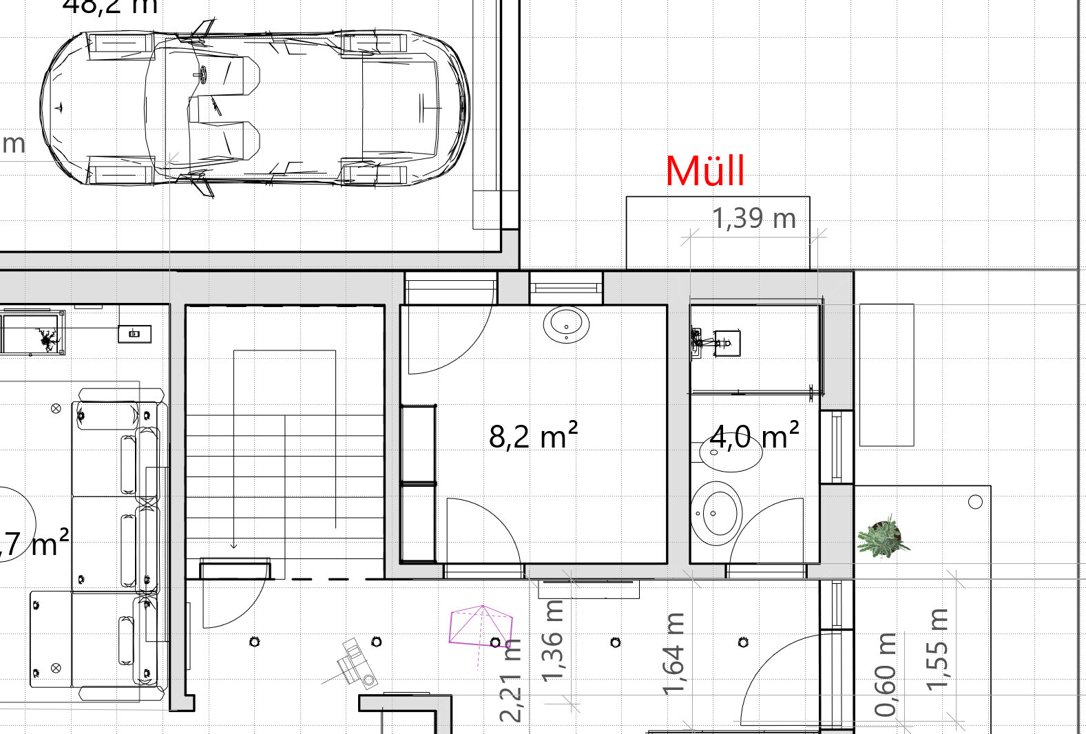

Mit Kommentaren lasse ich erst´mal den Anderen den Vortritt - vielleicht möchte ja auch jemand Ahnungen über die Inhalte meines Senfes äußern (ibs. wetten, womit ich beginnen werde). In diesem Sinne: bis in einer Woche (ob Dieter Meier dann hier stehen wird oder nicht)!
Nun denn, auch wenn es im Jahresendgeschäft ein bißchen länger gedauert hat: hier kommt nun mein versprochener Senf. Erwartungsgemäß beginne ich mit den Phantasiemaßen, die im Steinbau zu Pfuschertaschen führen. Daraus zu schließen, bei einer Ausführung in hölzerner Bauweise wären sie ohne Belang, fehlt leider weit. Ihre Relevanz ist effektiv dieselbe, wenn auch die Brisanz eine schwächere ist. Auch bei der Produktion von Holzrahmentafeln gibt es Takte für die Spantenabstände (625 mm, seltener 833, gelegentlich auch andere). Die Weite eines Großschrittes ist hier eine andere als in Stein (dort sinnvoll 750), aber es geht um das Prinzip, weshalb das spezifische Taktmaß des Herstellers hier nicht von Belang ist und entsprechend auch nicht ins Gewicht fällt. Jedenfalls ist es in der Produktion und auch in der statischen Grundkonzeption des Bausystems jedes Hausherstellers jeweils fix, und die Einfügung von Phantasiemaßschritten führt unausweichlich zur Notwendigkeit von Auswechslungen. Ich führe mal die augenfälligsten Beispiele konkreter Maße an:
Der Wandstücklänge 1,19 an der Frontfassade links stehen hinten neben der Hebeschiebetür 1,21 m gegenüber, um die Ecke davon sind es dann 1,32 und ähnlich ist es im OG mit 1,41 m an der Gartenfassade links und rechts, aber parallel am Bad 1,39 m und auf der Kinderseite 1,57 und 1,425 m. Aus Uhrmachersicht schief sind an der Frontfassade 1,39 m rechts am Bad und darunter 1,46 m. Die Fensterbreiten sind leidlich abgestimmt um keinen all zu bunt gemischten Zoo zu ergeben. 2 cm Unterschied zwischen 1,19 und 1,21 bzw. der Vierklang 1,39 / 1,41 / 1,425 / 1,46 m zeugen von einer mangelhaften Befassung der Architektin mit dem Bausystem (oder gar Desinteresse), was ich hier nicht erwartet hätte. Am kniffligsten bewerte ich hier die 4,5 cm Laibungsvorsprung (41 zu 36,5 cm) an der Wohnzimmer-Fenstertür. Das sind in meinen Augen sämtlich Schlampigkeitsindizien (ja, ich weiß, daß die Jugend das Chillness nennt, aber das macht es nicht besser). Bei den Treppen fehlen mir an Antritt, Podest und Austritt jeweils der Versatz um die virtuelle Tiefe der letzten Steigung (Stolperstelle weil Licht bzw. Konzentration erfordernd, die Vermeidung wäre einfach bzw. der m.E. Fehler "spart" nur eine Auftrittstiefe im Raumbedarf der Treppenanlage).
Acht Anbieter anzufragen finde ich in einem Schritt schon verschwenderisch und eine Streubreite von 2,9 bis 4,2 k /qm als Anfangsverdacht auf zu grobe Grundlagen. Und das beides wohlgemerkt bei der Beschränkung auf nur eine Bauweise (?)
Der Skepsis bzgl. der zweiflügeligen Wohnzimmertür schließe ich mich an, bzgl. des Balkons bin ich selbst Leinentrockner. Fahrräder (und erst recht Mülltonnen) sind keine Platzhalter, sondern sollten unbedingt nicht bereits im Plan schlecht praxiskompatibel sein. Eine Bodenplatte nähme ich egal bei welcher Bauweise niemals nie nicht aus dem Rohbaulos heraus, folglich auch bei einem GU nicht. Dem Vorschlag von der geländeangepaßt zum Haus höhenversetzten Garage schließe ich mich an. Die Höhen wären dann so abzustimmen, daß die Durchgangstür im Haus deckenhoch wäre, das Fenster über dem Ausguß wäre ggf. zu versetzen, hier ist das Wandstück von 41 cm "Breite" ggf. zu arg auf Kante genäht. Vielleicht verdeutlichen Details wie solche meine extreme Reserviertheit gegenüber Planungen mit nicht auch baubegleitenden Architekten. Betreffend der Garage bringe ich hier mal meinen Namensvetter (nicht verwandt und nicht verschwägert) ins Gespräch. Im übrigen sind meine Likes an den Beiträgen der MitdiskutantInnen Teil meines Senfes, sodaß ich regelmäßig die meisten m.E. zutreffenden Aussagen nicht nochmals explizit wiederhole, und die "Liste" meiner Erwähnungen anderer Kommentare keinen Anspruch auf Vollständigkeit erhebt.

Hallo 11ant,
schön, dass du auch noch was geschrieben hast. Die von dir erwähnten Maßangaben nehmen wir auf jeden Fall mit in unsere weitere Planungsphase. Ab Leistungsphase 4 übernimmt ja dann der Architekt der Hausbaufirma. Der weiß dann hoffentlich auch was er tut.
Das haben wir auch schon von anderen Experten (ist wörtlich zu nehmen) gehört. Ganz ehrlich: Bei uns hat es 3 Angebote direkt rausgekegelt. Ich hätte nicht gedacht, dass die Spanne für unser Haus irgendwo zwischen 3k und 4.5k je Quadratmeter liegt. Unser Kalkulation funktioniert vielleicht noch so halbwegs bis 3,5k je Quadratmeter.
Wir haben unseren Vergleich jedenfalls momentan auf drei Anbieter kondensiert und gehen mit denen demnächst in Vorbemusterung. Stress war / ist es aber schon.
Wir haben uns mittlerweile zu 90 % drauf geeinigt die Tür erstmal wegzulassen. Ich arbeite noch an den restlichen 10 Prozent. Wir sind gerade noch unentschlossen, ob wir da mit oder ohne Sturz machen. Hast du einen Tipp? Jedenfalls könnten wir da dann später geschickt - bei drei pupertirenden Goldstücken - eine Tür einziehen.
Bei den Mülltonnen haben wir auch hin und herüberlegt. Die stehen in der Garage mehr oder weniger als Platzhalter. Momentan sehe ich eine Dreierbox an der Nordseite als sinnigste Lösung. So, sieht es dann mit den Orginalmaßen für solche Boxen aus:
