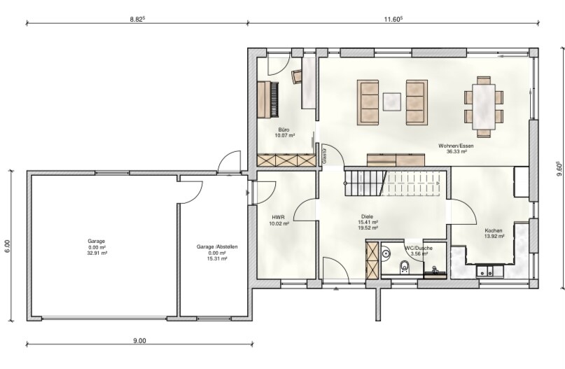

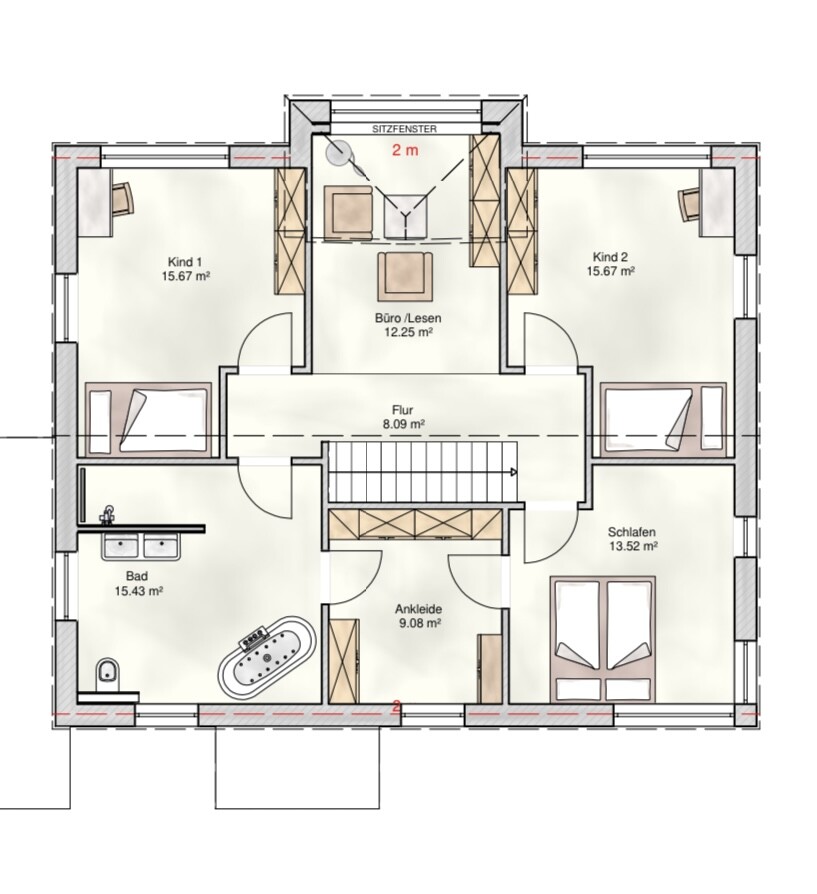

epinephrin04.11.22 22:51Nun wage ich mich einmal in diese Ecke des Forums und stelle unseren Grundriss zur Diskussion vor. Ich hoffe auf konstruktive Kritik und Ideen, falls Verbesserungen sinnvoll wären.
Wir wünschen uns ein helles Haus zwischen 160-170 qm. Eine offene Treppengestaltung würden wir bevorzugen, soll dem Grundriss aber nicht im Weg stehen. Die Flachdachgaube wäre allerdings mehr als ein Nice to have… 🙂
Im Großen und Ganzen gefällt uns der Grundriss aktuell sehr gut, aber wir sind eben Bauherren-Laien und würden gern mit euch Experten noch einmal auf Fehlersuche gehen. Da wir bisher den Vertrag noch nicht fix unterschrieben haben, gibt es vom GU leider noch keine genaueren Bemaßungen. Die möblierung in Küche, Bad, Wohnen ist noch nicht sicher, daran bitte nicht allzu sehr festklammern!

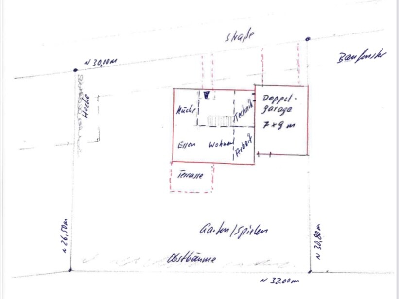

Zur Ausrichtung: die Straße mit Zugang liegt im Norden, Terrasse Richtung Süd/West

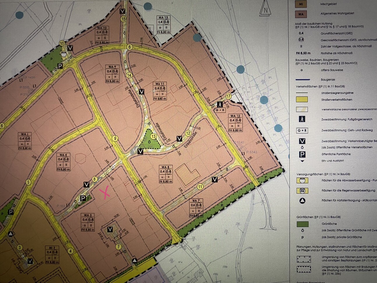

Größe des Grundstücks: 854 qm
Hang: nein
Grundflächenzahl: 0,4
Geschossflächenzahl: 0,8
Baufenster, Baulinie und -grenze: 3 m von der Grundstücksgrenze
Randbebauung: Garage ca. 1m in NO
Anzahl Stellplatz: 2
Geschossigkeit: max. 2 Vollgeschosse
Dachform: Satteldach 30-45°, Walmdach 25-35°, Pultdach, Flachdach möglich
Stilrichtung: modern
Ausrichtung: Südwest
Maximale Höhen/Begrenzungen: Firsthöhe 8,50m
weitere Vorgaben: Zufahrt max. 4m Breite
Stilrichtung, Dachform, Gebäudetyp: modernes Satteldachhaus (ohne Dachüberstand)

Was gefällt besonders? Warum? Aufteilung und Ausrichtung im EG gefällt uns gut mit Sichtachsen vom Eingangsbereich
Was gefällt nicht? Warum? Unsicherheit, ob Küche zu eng; Stellmöglichkeiten Wohnzimmer (Couch, Klavier!, Bioethanolkamin?) – ggf. mittleres quadratisches Fenster im EG Wohnen weglassen zugunsten Stellfläche?

- Sitzfenster im OG (Erker) – damit hoffentlich viel Licht im Flur und schöner Ausblick

Hallo 🙂
Bzgl Küche würde ich euch empfehlen, einForum zu besuchen, welches sich nur damit beschäftigt. Wenn ich mir den Grundriss von der Küche anschaue, habe ich Gefühl, dass ihr euch lieber jetzt schon mit der Küchenplanung beschäftigt. Wenn ich das richtig sehe, habt ihr dort ein bodentiefes Fenster, welches die Möblierung leider zerstückelt.
epinephrin05.11.22 09:32Ysop*** schrieb:
Hallo 🙂
Bzgl Küche würde ich euch empfehlen, einForum zu besuchen, welches sich nur damit beschäftigt. Wenn ich mir den Grundriss von der Küche anschaue, habe ich Gefühl, dass ihr euch lieber jetzt schon mit der Küchenplanung beschäftigt. Wenn ich das richtig sehe, habt ihr dort ein bodentiefes Fenster, welches die Möblierung leider zerstückelt.Ja, da hast du völlig Recht! Die Küchenplanung wäre unser nächstes wichtiges Thema. Das schmale bodentiefe Fenster war gedacht, um Licht in den Flur zu bekommen und als Sichtachse, wäre aber kein MUSS, wenn es uns die Küche damit völlig unpraktisch macht.M
Myrna_Loy05.11.22 09:32Und plane eine sehr gute Beschattung für den Leseerker ein, bei Südwestausrichtung wird es sonst brutal hell und heiß in dem Eck.
Myrna_Loy05.11.22 09:34Wo ist die Terrasse geplant? Auch auf der Südwestseite? Dann wäre die Küche „sehr weit weg“.
Myrna_Loy schrieb:
Und plane eine sehr gute Beschattung für den Leseerker ein, bei Südwestausrichtung wird es sonst brutal hell und heiß in dem Eck.Korrekt, das wäre dann praktisch nicht nutzbar wie gedacht.Im EG würde ich die Tür zum Hauswirtschaftsraum mach planoben schieben, dass sie gegenüber der Garagentür ist. Erhöht den nutzbaren Platz im Hauswirtschaftsraum und die Tür ist im Flur nicht so prominent sichtbar.
Nachtrag: Wofür ist die Außen-Tür im Büro? Die endet ja nicht auf der Terrasse, wäre somit nur zum Schmutzreintragen da?
