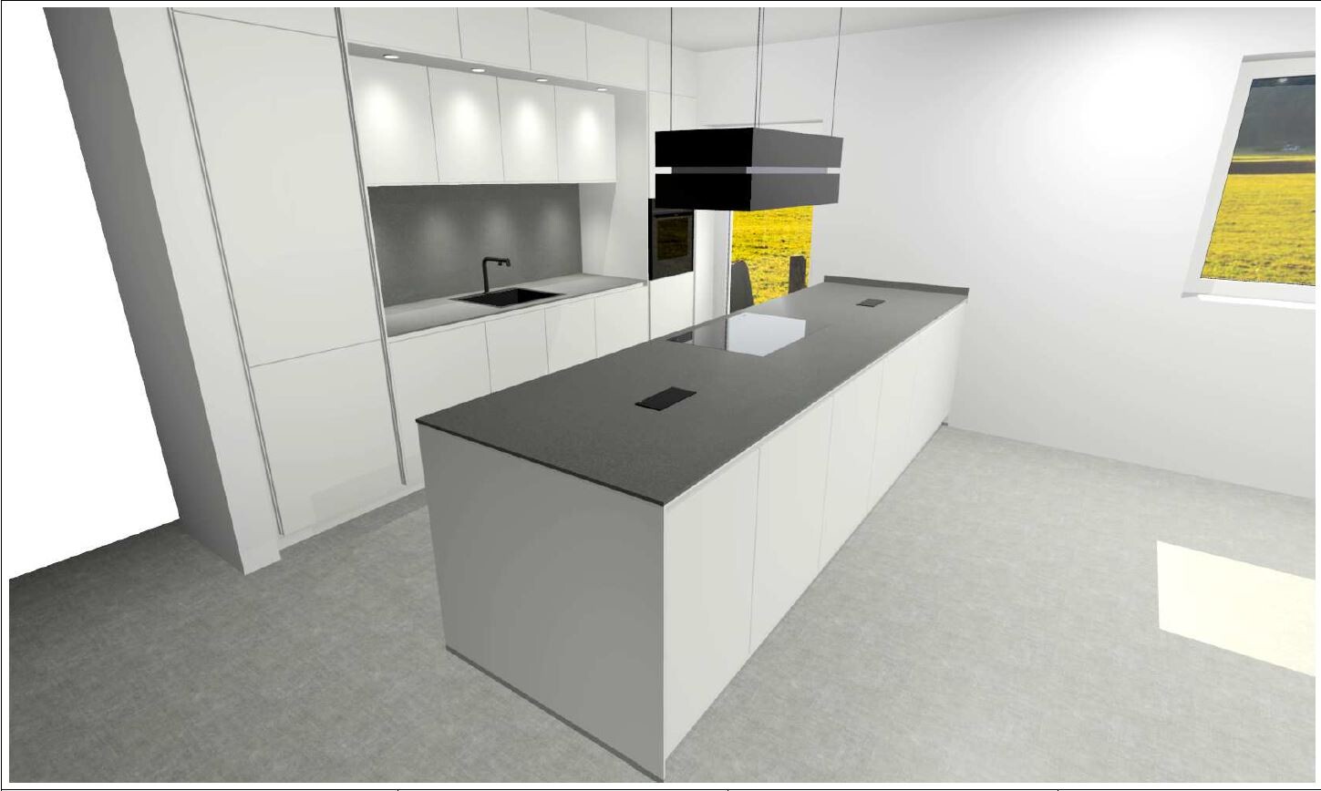

Also, ich schrieb ja schon, dass wir einen ähnlichen / im Küchenbereich identischen Grundriss haben und halt bewusst einen Allraum geschaffen haben.
Uns ist auch nicht in den Sinn gekommen die Küche in U-Form anzulegen. sowas wie diese Rundbögen wäre uns auch ein Graus. 70er/80er Jahre Elemente aus günstigen Plattenbauwohnungen oder gesetzten Einfamilienhaus mit brauner Badausstattung kommen uns da in den Sinn. Aber gut. Wenn es gefällt. Abfahren.
Das wäre aktuell unser Plan bzw. Idee für die Küche und so wird es zu 95% auch umgesetzt.
3D-Rendering einer modernen Küche mit Insel und grauer Arbeitsplatte
