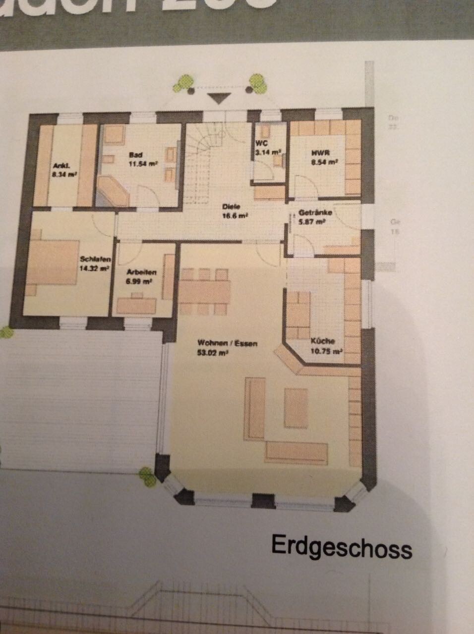

es sind halt einfach die Geschmäcker auch voll verschieden. Euer Grundriss wäre für mich auch nicht das ganz richtige aus anderen verschiedenen Gründen, aber ihr werdet sicherlich sehr zufrieden damit sein.
Ich habe auch Türen mit 1m geplant, wie bereits gesagt. Das sieht dann im Plan natürlich auch enger aus, als wäre es eine 80er Tür. Das sind ca. 20cm mehr "Tiefe" für Stellfläche an der Wand an einigen Stellen.
Das nur noch mal gesagt.
Welche Durchgänge sind denn störend?
Im Entwurf vom BU wäre es nur der Durchgang zur Küche. Das sind 1m, ab da kommt schon die Kochinsel. Das ist bei meinen Eltern auch, das man 1m durch einen engeren Weg muss, bis der Raum sich öffnet. Finde ich in Natura nicht schlimm.
Der Gästeraum ist im engen Bereich auch 2,5m breit. Es gibt Gästeraume, die sind generell nicht breiter bzw dann eben 2,5 x 3,5. Da fällt sowas nicht auf. Bei mir sind es 2,5m für 1,5m, danach erweitert sich die Breite auf 3m. Genau in die entstehende Kante kann ein Schreibtisch gestellt werden.
Und zu meinem anderen Entwurf:
1) hätte ich gerne eine Einschätzung, wie das optisch so mit der Treppe aussieht. Ich denke da an folgendes Bild. Da sieht man auf dem Grundriss, dass es irgendwie eng wirkt. Auf dem echten Bild finde ich es aber nicht total mickrig...
Ist das dann zu eng mit dem Flur alles?
Dort gibt es das gleiche "Problem" mit dem Durchgang zur Küche und Gästezimmer, abgehakt.
Und der "Schlauch" für die Garderobe, von wo aus es zum Hauswirtschaftsraum und Gästebad geht, das wollen wir explizit so bzw. ist das für uns etwas Positives.
Wir sind durch einige Musterhäuser gelaufen, da sind immer erst schmale Gänge mit Garderobe und danach/von da aus ab kommt das Gäste-WC. Uns gefällt das sehr gut.
Und diese Variante von mir ist halt eine passende Abwandlung in unseren Grundriss integriert.
Wieso kein Architekt? 1. Kosten, 2. haben wir aber darüber hinweg mal eine weitere Architektin "beauftragt". Ihr haben wir unseren Grundriss gegeben, sie hat Kritik geäußert und einen Gegenvorschlag gemacht. Ende war aber, das das Wohnzimmer/Esszimmer/Küche genauso angeordnet war und der Rest einfach ein wenig anders. Die Idee mit der Treppe im Hausinneren und dem Eingang im Westen stammt auch von dieser Architektin.
Die Nebenräume waren dann kleiner, der Durchgang durch den Hauswirtschaftsraum ins Haus nicht mehr gegeben. Aber genau das wollen wir ja, also zwingen wir sie quasi auch wieder in diese Richtung, wie wir es haben wollen.
Sprich: ich kann noch 3 Architekten fragen, am Ende wird wieder alles so lange verändert, bis die Raumaufteilung sehr ähnlich der jetzigen ist. Auch der Garage und er Grundstücksausrichtung geschuldet.
Wenn ihr also Ideen habt, mich umzustimmen, dann her damit. Aber nur "alles doof" hilft mir leider nicht.

.Du hast doch schon genug Beispiele und Ratschläge bekommen. Du bist beratungsresistent, weil dir die komischen Durchgänge so klasse gefallen. Ist doch bestens, dann Bau doch so
Aber dann Wunder dich doch nicht, dass du 20 qm zu viel baust, dass sind nämlich deine Fehlplanungen - und wir reden hier nicht von Geschmack.
Du hast nicht verstanden, was ich meine. Und ich verwehre mich auch dagegen, einfach "alles doof" geschrieben zu haben.
4m hast du sowohl im Bauträgerplan als auch in deinem Grundriss, bis du von der Küchentür mal wirklich im Küchenarbeitsbereich bist.
Als Beispiel jetzt nur dein letzter Grundriss:
Und dieser Gang von 4 m und ca. 140 cm Breite ist in der Küche eigentlich für die Küche an sich überhaupt nicht zu gebrauchen. Das sind rund 5,5 qm.
Und eines ist klar, solange du deinen Anforderungskatalog so behältst, werden Pläne natürlich immer sehr ähnlich. Und natürlich ist es DEIN Anforderungskatalog, nur halte ich ihn aus Wohnerfahrung heraus für nicht dauerhaft praktikabel. Garderobe im Abstellraum neben der Garage heißt immer lange Wege, wenn du nach Hause kommst.

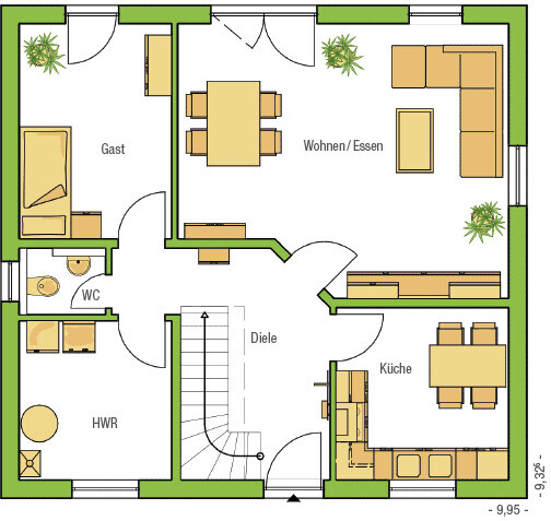

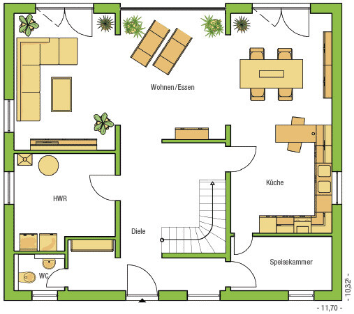

Slammer090931.01.15 09:47Hallo,
war so auch nicht gemeint, kbt09.
Ja die 4m muss ich erst mal gehen, aber der Tunnel ist ja keine 4m, sondern nur 1,5m. Ab da beginnt die Kochinsel, über die man hinweg schauen kann, es also nicht als enger Gang wirkt.
Und bei 1,4m Breite, wenn man sich das doch mal vorstellt das bei einigen der ganze Flur nur so breit ausfällt, könnte man zur Not noch eine 30cm tiefe Vitrine stellen.
Und zum Thema Kochinsel: denkt euch diese einfach mal weg, die möchte ich aus der Diskussion nehmen. Sollte diese einfach weg sein, habe ich sicherlich mit der Fläche der Küche keine Probleme. Und auch der Durchgang wird kleiner.
Alternativ zu dem "Tunnelgang" wäre ganz einfach den Flur zu verbreitern, aber das ich ja auch nicht so sinnig, dann wird nur der Flur noch größer.

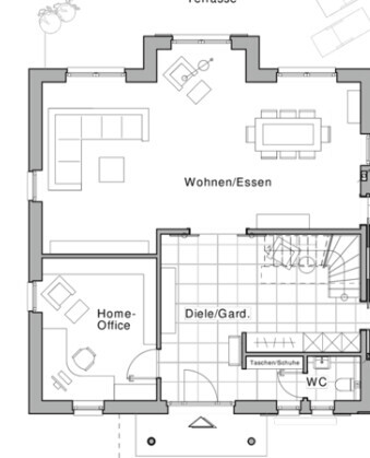

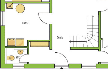

In einem andern Entwurf von mir (in blau) hatte ich ja die Garderobe ganz unten an der Haustür, auch wieder mit einem schmalen Durchgang, weil uns das gefällt. Nachteilig wäre die spätere Abtrennung.
Solche Beispiele meine ich, wo es durch einen Schlauch ins WC geht als Beispiel:
