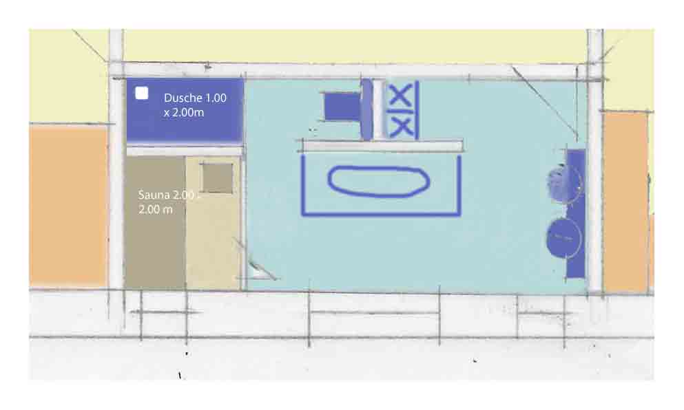

Danke für die kreativen Vorschläge und Verbesserungsideen. In etwa war es auch angedacht dass wir verstärkt (auch mit Kinder irgendwann) durch die Garage gehen und dort die Schuhe, Jacken usw. abgestellt werden. Den Haupteingang werden wir wohl eher für Gäste, Familie usw nutzen. Deswegen ist auch die Nutzfläche (Garage/Technik) so großzügig geworden.
Wir sehen es ja bei Bekannten: bei dem einen reicht eine normale Garderobe, der andere benötigt dafür einen speziellen Raum. Je mehr Platz umso mehr wird gelagert... Nun ja da ist jeder verschieden :-)
Wir werden uns wohl nochmal an den Grundriss im OG setzen, evtl. Büro verkleinern und eins evtl Streichen um den Kindern doch mehr Raum zu bieten. An der Badgröße werden wir aber festhalten. Zumal ich noch nicht die ultimative Idee habe wie ich das alles in 16m² unter kriegen soll 🙁

Also ich benutze mein Büro meistens privat/beruflich nur recht wenig aber meine Frau kann dieses steuerlich absetzen und verbringt die meiste Zeit darin als Lehrerin... somit ist das eine Büro schon Pflicht und recht groß. Es soll ja auch als Gästezimmer mitdienen. Evtl. werde ich meins streichen und nur eine offene Büroecke machen, dann bekommt auch der Flur etwas direktes Tageslicht.
Die Anordnung im EG ist trotz der vielen Vorschläge die gekommen sind relativ sicher für uns. Wobei der Vorschlag mit dem direkten Zugang von Garage zum Hauswirtschaftsraum zum Nachdenken bewegt... Wir haben uns das auch schon so bei der Familie angeschaut und damit gehen wir mit unserer Lebensweise die wenigstens Kompromisse ein.
Falls noch jemand was kreatives zum Thema Badanordnung hätte wäre ich nicht undankbar denn da tut sich für uns ein echtes Rätsel auf. Danke !
Bauexperte
05.09.14 22:32
Dusche mit Sauna & Toilette & Schränke können auch getauscht werden.
Grüße, Bauexperte
