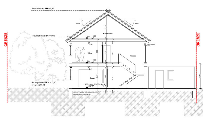

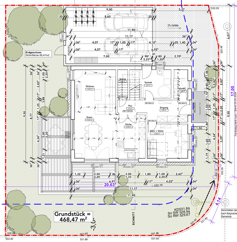

Liebe Hausbau-Community,
nach längerem Überlegen habe ich mich entschlossen, unsere Entwurfsplanung hier zu teilen. Als langjähriger passiver Leser möchte ich der Community damit einen kleinen Beitrag als Dankeschön zurückgeben und vielleicht sogar den ein oder anderen Leser mit unserem Grundriss inspirieren.
Zur Einordnung: Wir sind mit der Entwurfsplanung beim Architekten durch und holen derzeit Angebote ein. Das Haus wird als „Fertighaus“ mit leicht gehobener Ausstattung (KfW-40, Q3, Lüftungsanlage, Funk-Raffstores, usw.) für rund 3000 € pro Quadratmeter gebaut werden. Ich freue mich sehr über jedes Feedback und hoffe auf viele Kommentare. Gerne dürft ihr den Entwurf auch kritisch hinterfragen. Ein Hinweis dazu: Wir sind mit der Planung zufrieden und möchten daran nichts mehr ändern.
Los geht’s!
Rahmendaten:

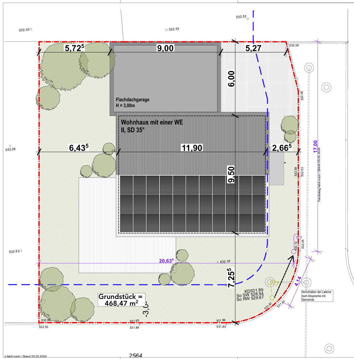

  • Grundstück: ca. 470 m² in einem Neubaugebiet mit leichtem Gefälle nach Süden (1 m über Grundstückslänge, 0,5 m über Hausbreite)
  • Nachbargrundstück im Norden: unattraktives, leerstehendes dreistöckiges Gebäude
  • Schmerzgrenze für das Bauprojekt abzüglich Grundstück und ggf. Gartenanlage/Terrasse: 700.000 €
Anforderungen:
  • 3 Kinderzimmer (je 12–14 m²)
  • Waschraum oder Technik/Waschraum
  • Arbeitszimmer für Doppelschreibtisch und Gästebett
  • Dusche im Gästebad
  • Treppe mit geradem Lauf
  • Wohn-Ess-Koch-Bereich in L-Form
  • Platz für Dielenmöbel
  • Doppelgarage
  • 2 Vollgeschosse
  • auf Bodenplatte
Ich habe mich bewusst kurzgefasst und möchte vorerst nicht verraten, was mir am Entwurf gefällt oder nicht. Stattdessen lehne ich mich jetzt entspannt zurück und hole Popcorn. Wer mehr wissen möchte, kann gerne auf meiner Website (Name + „.de“) vorbeischauen.
Ich bin gespannt auf eure Meinungen!

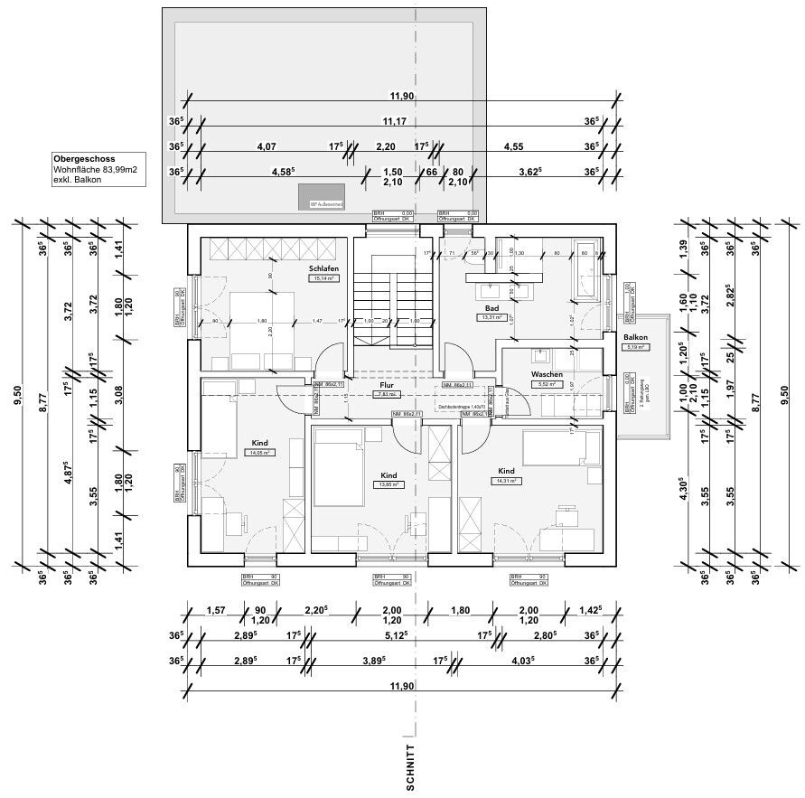

OK, ich Fang einfach mal an mit den ersten Themen:
- Speisekammer ist von der Küche getrennt, ich muss jedes Mal durch den Flur.
- Damit ich zur Speisekammer komme, muss ich eine Doppeltür öffnen, die zur Küche öffnet. Nerviger geht es kaum für den Alltag.
- Die Doppeltür ist dort einfach mal so platziert ohne Sinn und Verstand. Aus dem Flur wird da nicht sonderlich viel Licht durch die Tür kommen. Und als royale "Pforte", die beim Eintritt ins Haus schön aussieht, tritt die Tür auch nicht in Erscheinung, weil sie vom Eingang aus nicht mal sichtbar ist.
- Das Bad im OG ist verwinkelt und nicht gut geplant. Die Toilette ist prominent platziert, die Badewanne in die letzte verbleibende Ecke geklatscht.

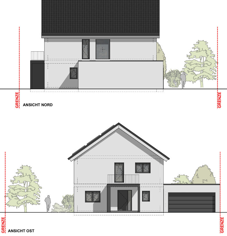

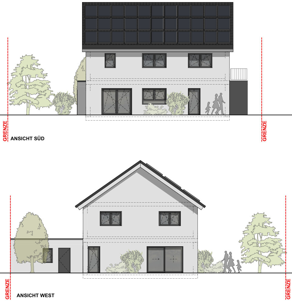

- Die Außenansicht ist asymmetrisch, unruhig und würde mich bei jedem Betrachten des Hauses massiv stören.
- 3.000€/qm wird einzugsfertig mit Euren Wünschen nicht funktionieren.
Mein Highlight ist übrigens der Balkon, der nur vom Hauswirtschaftsraum zu betreten ist. Noch nie gesehen sowas (und das aus gutem Grund).
