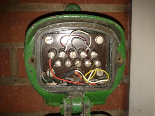

ich habe bereits das WWW sowie die suche hier im Forum genutzt, aber habe bis auf diverse Ansätze nicht viel gefunden.
Ich habe eine Haus von 1960 gekauft und bin derzeit am renovieren. 1 Familienhaus 130 qm. Keller, 1 + 2 OG.
Nun kommt die Frage, wie baue ich ein Netzwerk und die Telefonanlage richtig auf?
Mein Telefonanschluss liegt Draußen am Haus, siehe Bild. Allerdings werde ich diesen in den Keller umlegen.
So nun meine Planung, welcher gerne von euch ergänzt werden kann.

Ich versuch mal Licht in dein Dunkel zu bringen:
Ich nehme an, du hast im Haus eine TAE Dose der Telekom. (da wo man klassisch das Telefon einsteckt)
Wenn dem so ist, brauchst du nichts am Telefonanschluss zu machen.
Dann solltest du dir überlegen, ob dir die Netzwerkstecker auch reichen Ich würde dir dazu raten Doppelnetzwerkdosen zu setzen. Wenn man schon Kabel verlegt, kann man auch gleich 2 Verlegen statt eines. Und eine Doppeldose nimmt genausoviel Platz wie eine Einfachsteckdose. Hinter dem Fernseher würde ich ggf. sogar 2 Doppeldosen setzen. (Smart TV, Online Radio an der HIFI Anlage, Daddelkonsole ...)
An den Kabeln deines herkömmlichen Anschlusses solltest du nichts ändern. Das macht ggf. der Telekom-Techniker, oder der von 1und2
Steht einmal die Infrastruktur, und du hast alle Kabel verlegt, an die Dosen in den Zimmern angeschlossen und die Endstücke mit Steckern versehen, dann kannst du loslegen alles zu einem Netzwerk zu verbinden. WICHTIG: Beschrifte die Kabel an jeden Ende... damit du später weisst welches Kabel wo rauskommt im Haus.

Die Kabel verkabelst du an CAT6e Steckern mit Hilfe eines Spezialwerkzeugs und prüfst dann mit einem Netzwerkleitungsgerät (eventuell leihen, die sind teuer). Alle Kabel enden im "Serverraum". Dort montierst du das Patchfeld und den Switch entweder in einen 19Zoll Schrank mit 2-3 Höheneinheiten, oder dübelst sie wie ich direkt an die Wand.
Vorteile dieser Lösung: Der Monteur stellt dir die Verbindung ins Internet her, musst dich also nicht drum kümmern. Durch die DECT Telefone kannst du überall im Haus Telefone anschliessen, wo es eine Steckdose gibt. Diese lästigen Telefonkabel brauchste nicht, läuft alles über die fritzBox. Du kannst hier sogar, wenn vorhanden, speziellen Telefonen, andere Nummern zuweisen und bei Kindern dann sogar eventuell separat verrechnen.
Die neusten Fritzboxen verfügen über einen USB Anschluss, an den man eine Festplatte hängen kann fürs Netzwerk, diese Lösung finde ich aber bescheiden, lieber einen kleinen Nameserver oder ein NAS ins Netzwerk mit einbinden. Deshalb beim Switch darauf achten, dass du dort noch Ports frei hast, nach dem belegen der Dosen. Es gibt auch Festplatten mit Netzwerkanschluss.. dann kann man sich den Homeserver sparen.
