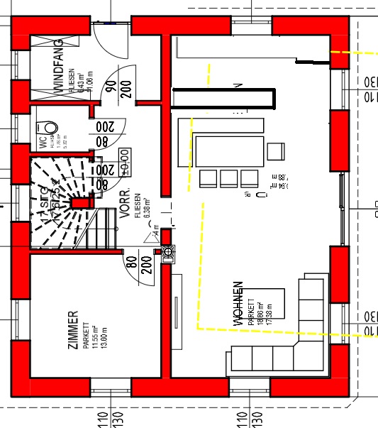

Mir fällt auf, dass das mittlere Drittel dieses Bereichs komplett leere Fläche ist. Ich würde nicht sagen dass der Bereich zu klein ist, also sollte vielleicht die Anordnung der Einrichtung noch mal überdacht werden.
hausflat
Habt ihr euch schon Gedanken gemacht, wie die Küche später aussehen soll? So wie auf dem Plan oben gibt es ja nur eine kleine Küchenzeile ohne Möglichkeit der Lagerung. Im EG befindet sich auch kein Abstellraum, d.h. ihr müsste das meiste im Keller lagern. Ist nicht schlimm, wir haben im EG auch keinen Abstellraum vorgesehen.
Der Leerraum mitten im Wohn-/Esszimmer sieht verschenkt aus. Wenn ihr auf die Eckbank verzichtet könntet ihr es wirklich schön einrichten:
Planoben an die Außenwand eine Küchenzeile, darunter eine Kochinsel die an die linke Wand anschließt. Den Esszimmertisch mitten in den Raum und die Couch unten, so wie sie schon eingezeichnet ist. Die Wohnzimmertür musste etwas nach Planunten geschoben werden. Habe dir mal angehängt, wie ich mir das vorstelle.

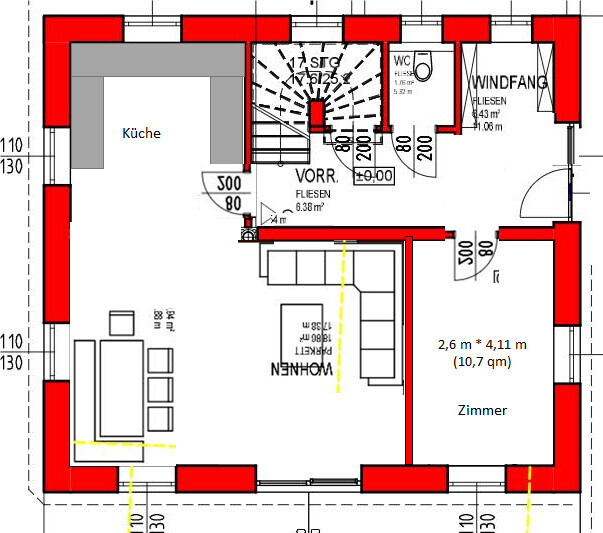

4.25*9.13 = 39 qm - nicht riesig aber okay. Die Zonierung ist so halt sehr schwer -so ein sehr offener Raum mit den 3 Funktionen stellt einen gewissen Anspruch an die Gestaltung der Einrichtung - ggf. Trockenbau? Mir wäre das zu schwer - entweder Hilfe hohlen oder drüber nachdenken über Eck zu gehen. Zimmer mit Küche Tauschen. Zimmer wäre dann etwas schmaler aber i.O.; Küche als U würde von der Breite gut passen und wäre etwas abgegrenzt vom Wohnbereich.
Zugang zu Zimmer über den Flur, zur Küche ebenfalls.
