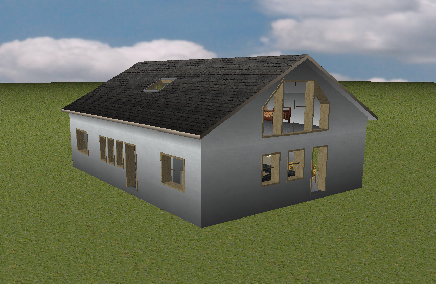

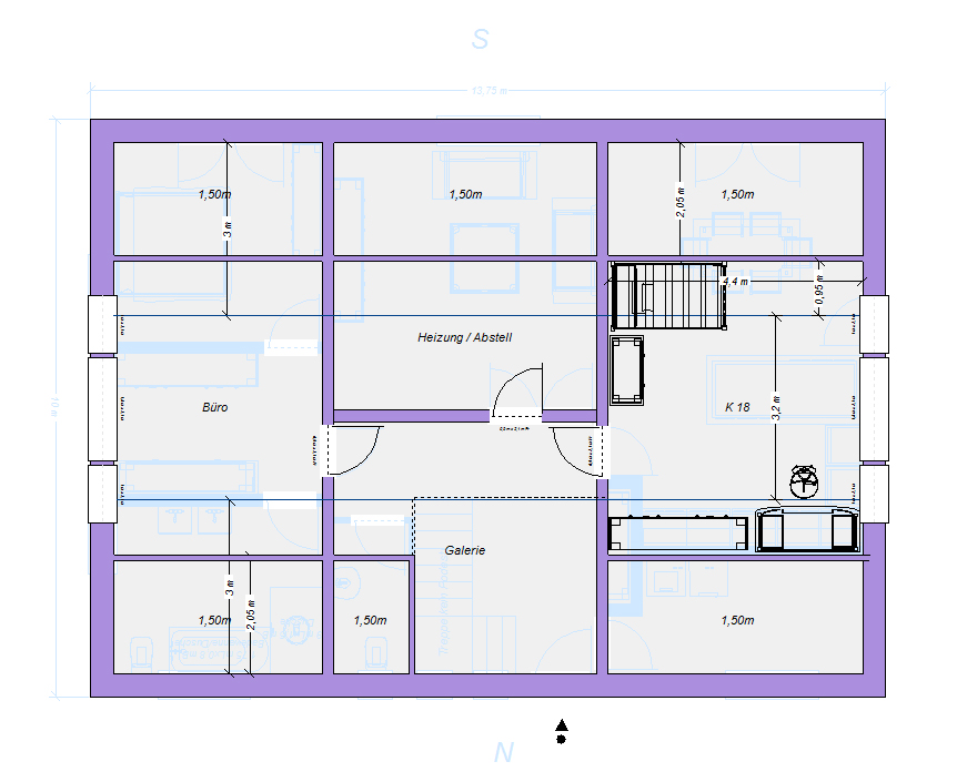

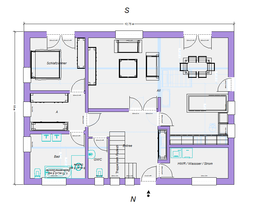

Zeig doch mal her.
Angesichts der geringen Dachneigung + Kniestock vertut man sich als Laie schnell mit der Treppe und den Schrägen. Ich bin dafür, das Kinderzimmer nach oben zu legen. Zum Beispiel so:

Hallo Katja,
vielen Dank!
Das von dir gezeichnete Haus ist von der Raumaufteilung her nicht so unser Fall, ABER es hat wieder super Denkansätze reingebracht!
Klar!
Technikraum nach unten. 2 Kinderzimmer oben + Abstellkammer. Arbeitszimmer im EG.
Dann bekommen die Kids erst mal das Arbeitszimmer im EG als Kinderzimmer und wenn sie größer sind bekommt jeder sein eigenes Zimmer im OG.
Wäre ne gute Möglichkeit.
