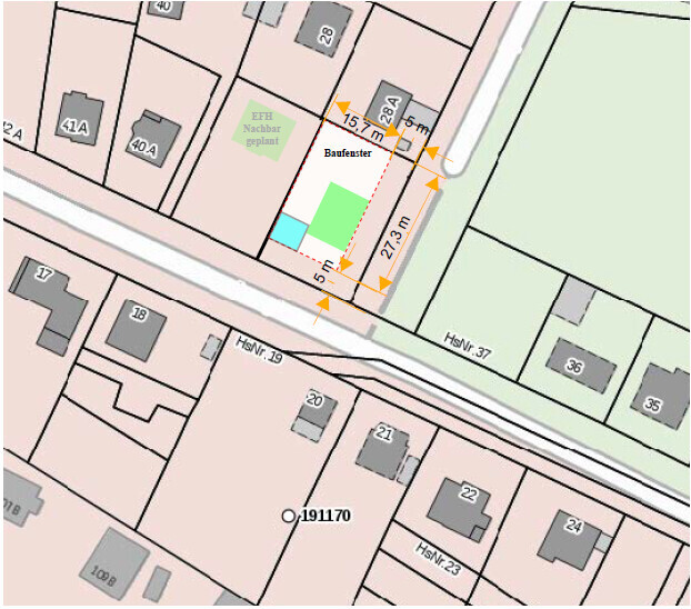

Hallo, erst mal allen Danke für die wertvollen Infos - ich schaffe es erst heute Abend allen zu antworten, aber eins vorweg:
Das Grundstück hat die Maße B x L von 20,7 x 32,3 m.
Die Abstandsflächen des Baufensters sind 5 m breit, d.h. ein längliches Haus mit Westgarten mit einer angenommen Breite von 8,5m würde noch einen Garten mit (nur) noch 7m bis zur westlichen Grundstücksgrenze bedeuten.
Eine Zufahrt von der Ostseite ist nicht möglich, eine Zuwegung schon (Rad-Fußweg für Postbote, Kinder, Fahrrad).
Man kann keine Garage ausserhalb des Baufensters planen oder bauen.
Das angrenzende Grundstück auf der Westseite wird analog bebaut, also Stadtvilla 10 x 10m ganz in den Nordwesten gesetzt.
Eins ist sicher, ich denke vorweg müssen wir die Position des Hauses, Garage auf dem Grundstück klären - das ist wichtig.

Das Grundstück wird von Südwest angefahren. Und wo geht der Postbote oder das Schulkind lang? Wie kommt man zur Haustür? Über den Fußweg?
Maße des Baufensters wären interessant.

Postbote, Kinder, Fahrräder kommen von der Ostseite, da beginnt ein Rad-Fußweg nach einem Wendehammer. Deswegen auch da der Eingang mit Zuwegung.
Von der Garage/Einfahrt an der Südseite muss man über die gesamte Terrasse (nicht so schön) oder über die Nebeneingangtür - da kommt Dreck rein logisch - mit Kindern und Hund ist das unser täglich Brot.
Die Sichtachse Küche-Eingang - Ja , guter Hinweis - überdenken wir noch mal.
Zur Stellung des Hauses und der Form eher rechteckig habe ich mal deinen Vorschlag eingepflegt. Haus 11,7 x 8,3m. Meintest du so wie im folgenden Bild:
Damit hätten wir einen Nord-Westgarten, nur 7 m bis zum westlichen Nachbarn von der Terrassentür aus gesehen und die Garage im Südwesten.
Der schöne, unbebaute Blick Richtung Südwesten wäre damit ungenutzt.

Wo soll denn euer Besuch mal parken? Adresse gehört vermutlich zur Straße im Süden? Also wird jeder Paketdienst, jeder (Not)-Arzt, Bekannte usw. erst mal dort halten und euch irgendwo durch den Garten laufen.
Diese Trennung der Zugänge würde ich mir wirklich sehr sehr gut überlegen!
