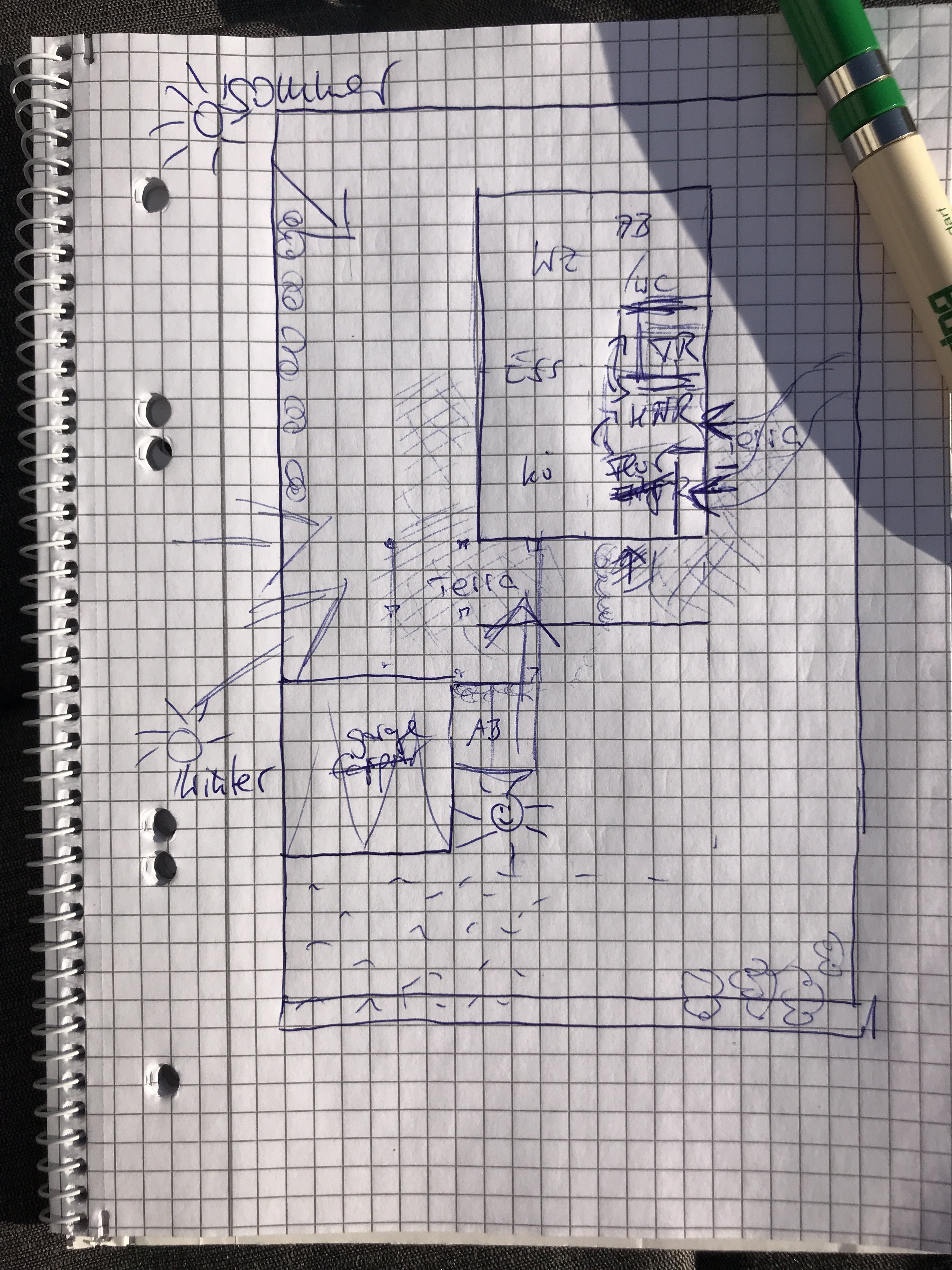

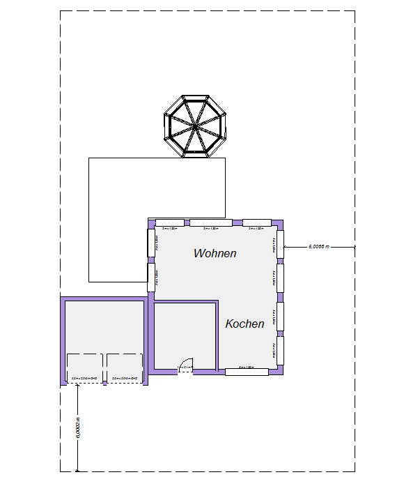

Die Platzierung des Hauses nach den Himmelsrichtungen ist natürlich die erste Wahl. Ihr habt ein Grundstück mit Nordost-Ausrichtung - so ziemlich das unattraktivste, was es gibt. Dazu sollt ihr nur im Westen bauen dürfen. Noch weniger Sonne.
Den Krampf, die Südsonne auf die Terrasse zu holen, würde ich begraben und mich mit den Tatsachen arrangieren. Ein schöner Garten kann auch im Norden entstehen. Die Sonne ist im Sommer lange da und scheint aus dem Westen auf die Nordterrasse. Im Winter sitzt man eh nicht draußen, hier ist es wichtig, die Sonne ins Haus zu holen - nicht davor. Zudem dient das Haus auch zur Abschirmung gegen die Straße. Im Vorgarten sitzen wollen die wenigstens.
Überlange Wege sind nur teuer und nehmen unnötig qm vom Garten weg.
Ich würde das Haus daher vermutlich so platzieren:

Solltet Ihr nach dem ersten Sommer feststellen, dass Euch die Sonne nicht reicht, könnte man ja notfalls einen Pavillon in die Mitte des Gartens stellen.

Hi Katja,
ich hab deinen Vorschlag mal eingeplant. Danke

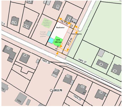

Das ist exakt unsere Planung, bevor wir erfahren haben - dass unser westlicher Nachbar sein Haus ganz in den Norden stellen will. Beide Häuser nach Norden zu stellen fanden wir stimmiger. Daher probieren wir ebenfalls eine vernünftige Lösung für einen Südgarten zu finden.
Nachteile bei dieser Planung mit Nordgarten sehen wir lediglich, dass das Nachbar-Bestandshaus im Norden erhöht steht uns nicht besonders ansehlich ist.

und dann dazu ... 10,6 m breites Haus und Garage Außenmaß nur 5,15 m, wobei du bereits die Außenwand des Hauses als Garagenwand einkalkulierst.
Wo sollen Fahrräder hin? Rasenmäher und sonstiges Gartenzubehör? Du schreibst, Garage mehr zum Schrauben als Parken, nimmst dir aber im Winter die Möglichkeit in ein kratzfreies Auto zu steigen.
Und dann war da noch die wichtige Frage .. Von WO kommen die Medien aufs Grundstück? Du hast den Raum dafür in die Nordecke gepackt. Ist das sinnvoll?
Weißt du auch schon, wo der Nachbar seine Garage/Carport hinpacken will? Und welche Auflage hat der? 3m unbebaut zu deinem Grundstück oder auch 5 m?

Die Garagenbreite soll nur der Stellplatzordnung genügen, daher das Innenmaß von 4,8m. Die Garage sollte nie als echte Doppelgarage genutzt werden.
Da die Möglichkeit einer Dachterrasse auf dem Garagendach höchstwahrscheinlich entfällt, wird die Garage auch nicht im Norden stehen, sondern eher an der Strasse im Süden.
Die Garage auf die Ostseite geht nicht, da außerhalb des Baufeldes weder Garagen noch Stellplätze angelegt werden dürfen.
Fahrräder, Gartenzeugs usw. kommen ins Gartenhaus und nicht in die Garage.
Die Nachbargarage hab ich mal eingezeichnet, ist aber auch nur eine vorläufige Planung. Der Nachbar muss 3m Abstand oder Grenzbebauung, zur Strasse muss der auch 5m Abstand lassen.

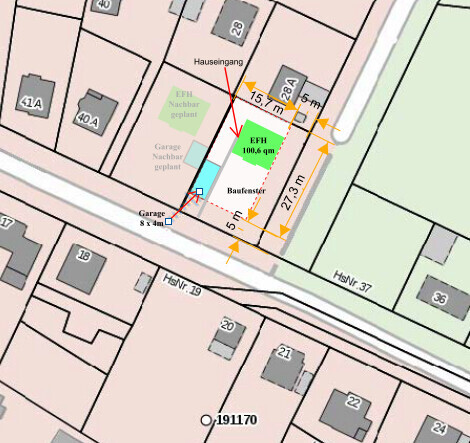

Was haltet ihr davon? Version 01

Dann überlegt mal, auch die Haustür auf die Westseite zu nehmen. Garage West, Tür Ost- ihr umzingelt euch mit Zuwegungen und wer von der Straße im Süden kommt, findet die Tür doch im Leben nicht auf Anhieb.

Bislang standen alle Häuser „rechtwinklig“ im Baufenster. Ist das zwingend erforderlich?
Vielleicht ein kreativer Anstoß.
Das Arbeitszimmer ist zwischen den Kinderzimmern ungünstig platziert, wenn man es eher ruhig haben möchte - z.B. für Telefonate oder Videokonferenzen.
Unten stehenden Vorschlag finde ich vielversprechend.
