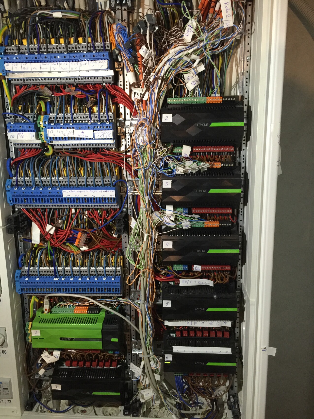

Ich habe einen Hager mit 288te, die Bezeichnung des Schrankes hab ich leider nicht mehr.
Schaltschrank mit vielen Kabeln, Leiterplatten und Terminalblöcken.
Ich habe folgendes verbaut:
1 x Loxone Netzgerät 24V/4,2A
1 x Loxone Mini-Server
3 x Loxone Extension
3 x Loxone Relay Extension
1 x Loxone 1-Wire Extension
10 x Loxone 1- Wire Temperaturfühler
zusammengerechnet waren das knapp über 3000€ nur für die Loxone Komponenten. Allerdings ist in dem Preis der Einbau und das Verkabeln schon mit drin.
Auf der Seite Elektroplanung sind auch alle Leerrohre zu finden, die ich habe Verlegen lassen und was unser Elektriker an Aufpreisen wollte zu der Standardinstallation.
