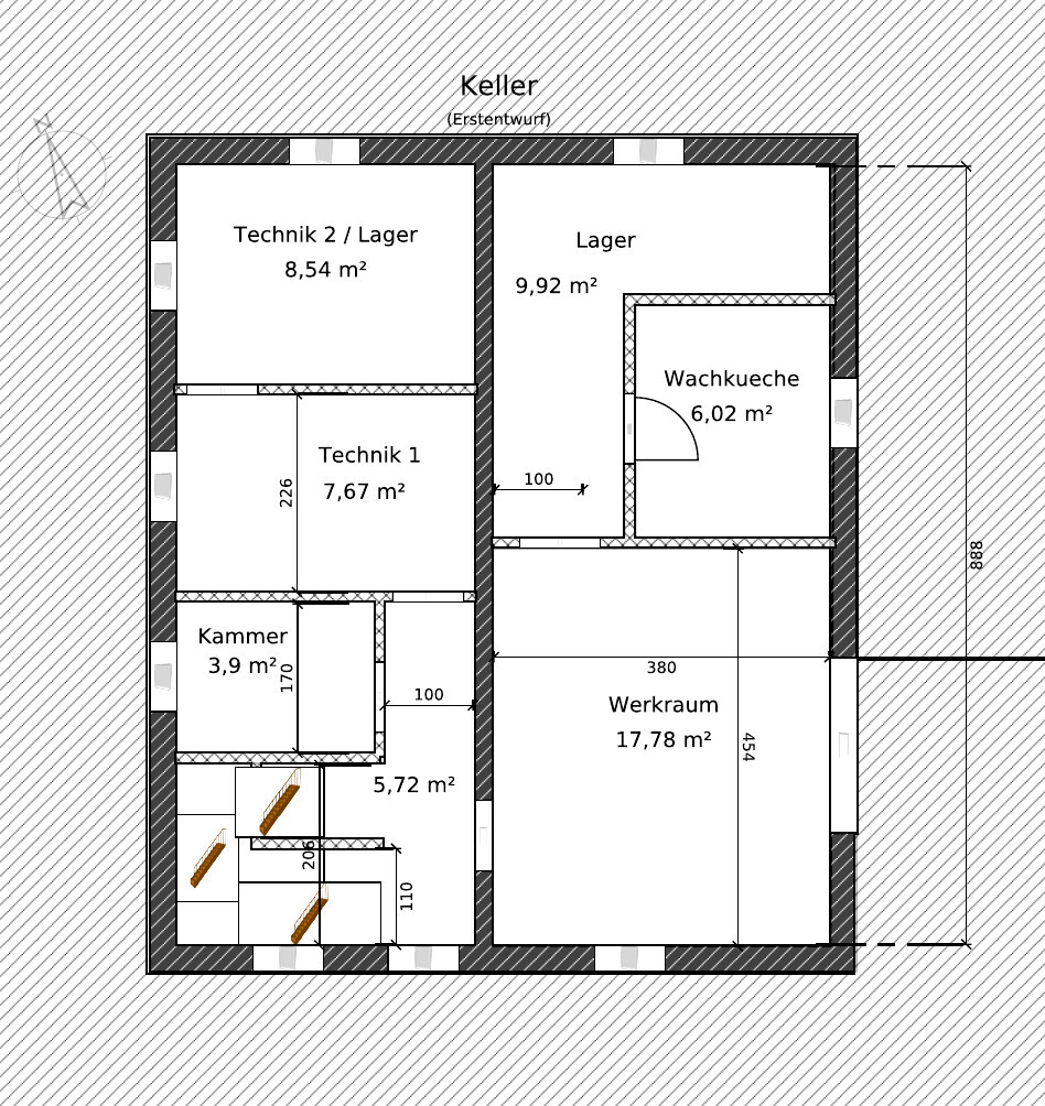

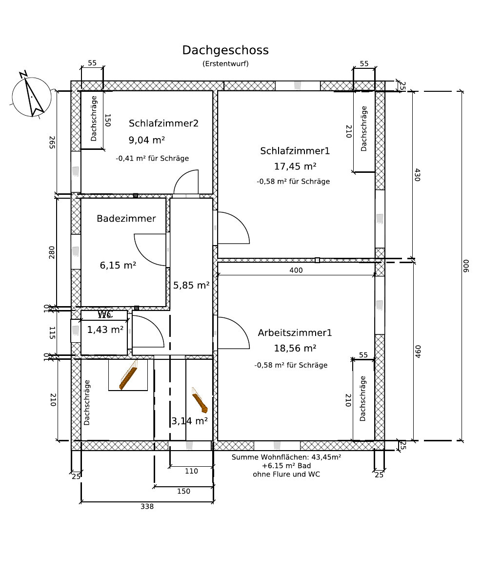

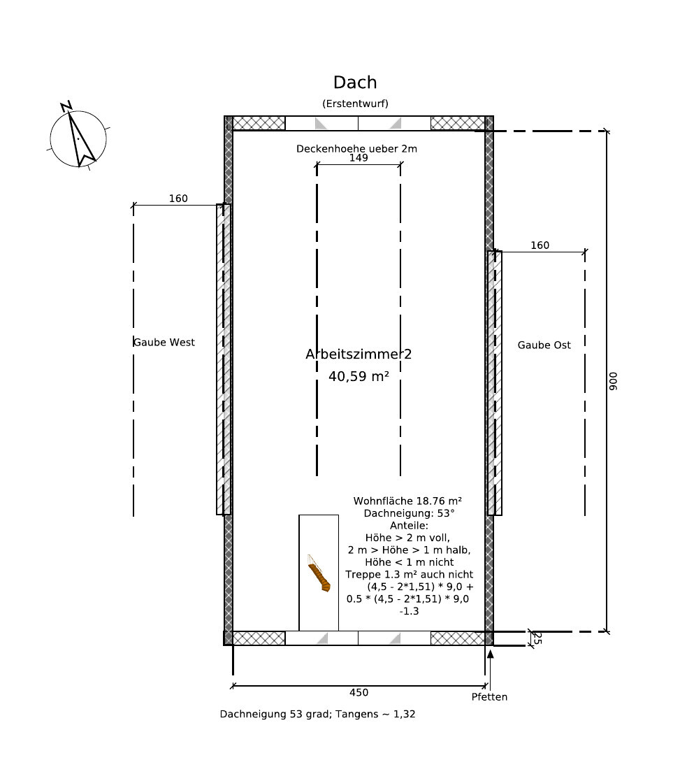

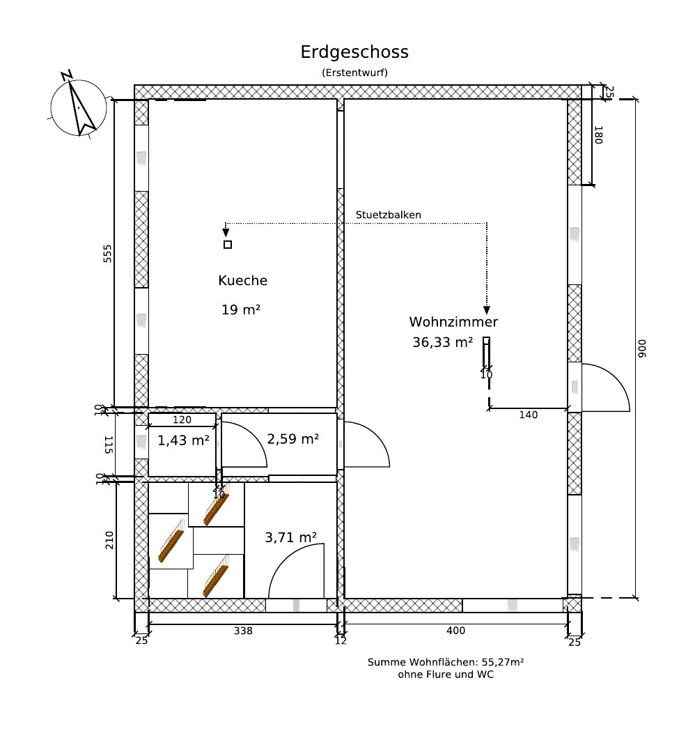

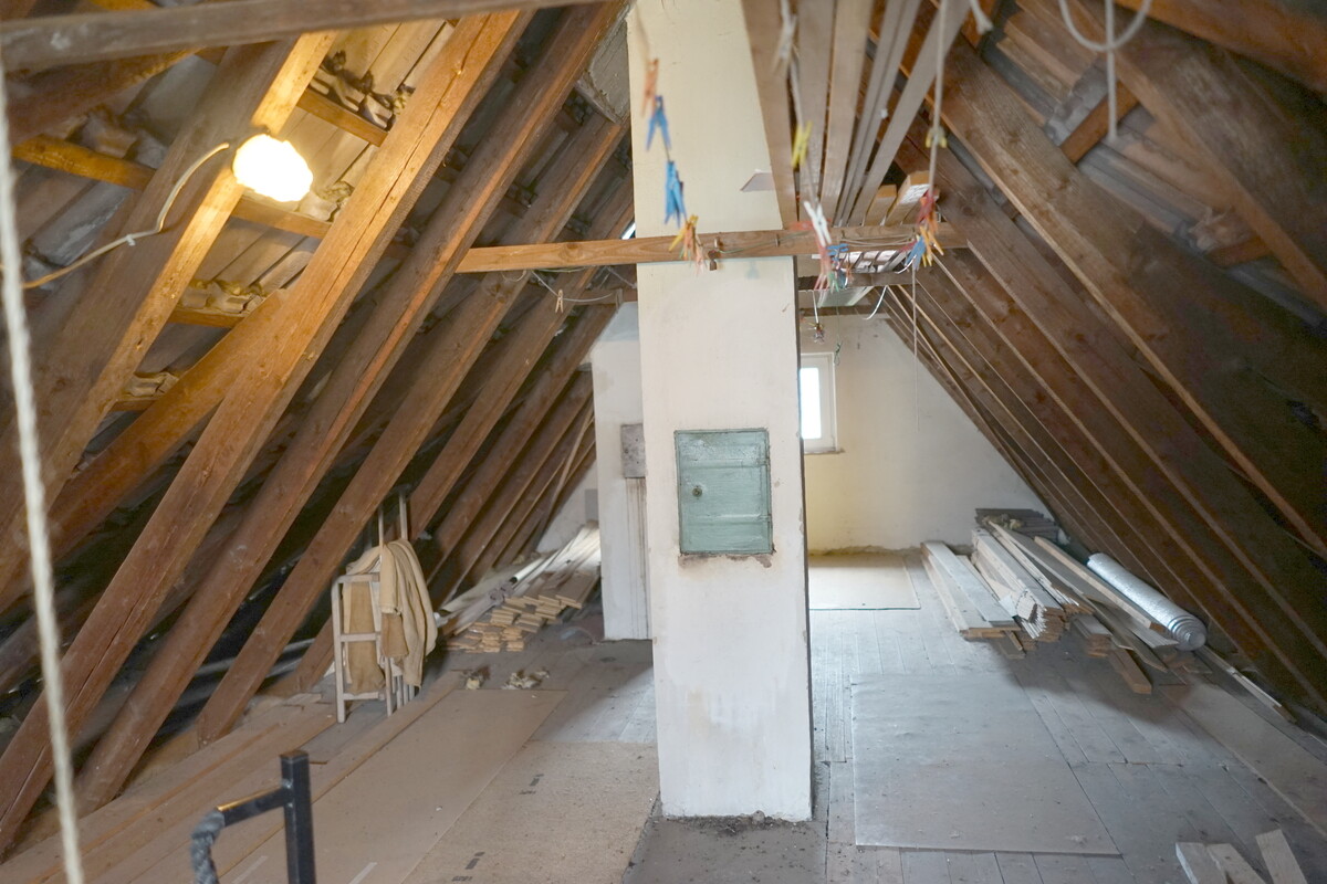

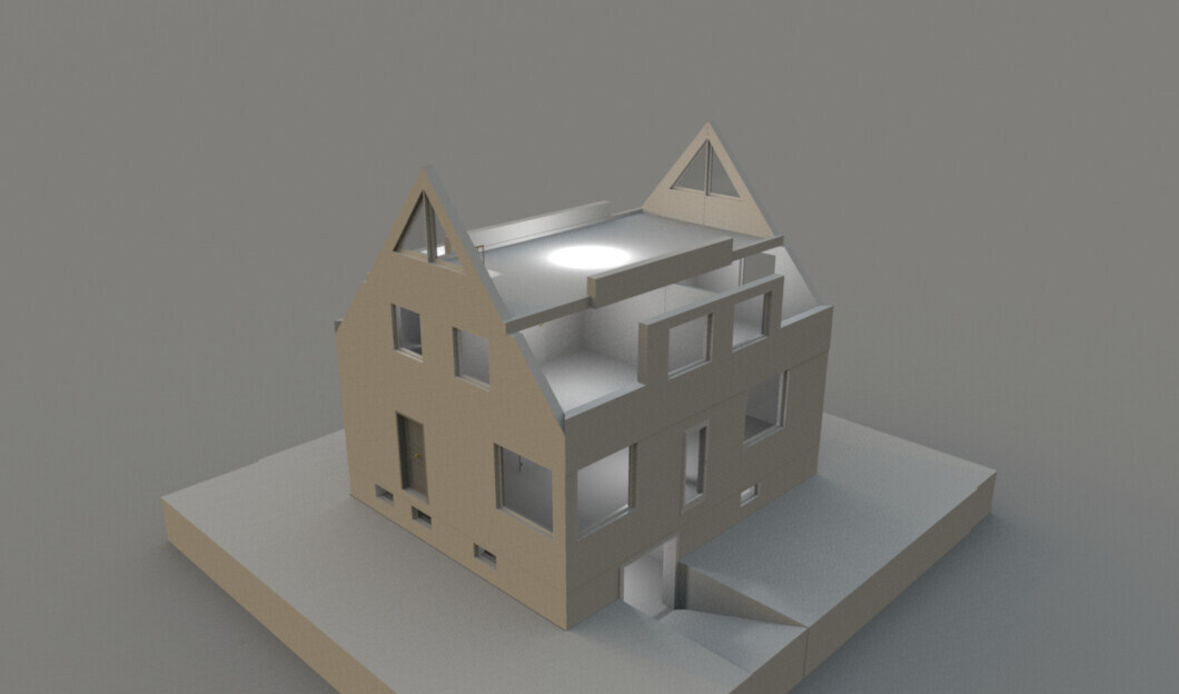

Kurzer Zwischenstand: 2. Besuch ist durch und es gibt ein paar Fotos und aktualisierte Grundrisse (mein erster Versuch mit Sweethome3D).
Ab Erdgeschoss aufwaerts sind die Fenster fast alle schon in neueren groessen. Eher nicht endgültig. Es sieht vielleicht etwas wild aus. Im Erdgeschoss werden sie so gross, weil nach entfernen der alten Rollaedenkaesten halt nur noch Luft übrig bleibt.
Die Innenwaende sind alle uebereinandergemauert. So ohne weiteres sollten wir also unten die Wände in Küche und Wohnzimmer nicht entfernen. D.h. oben kommt auch alles raus und wird durch Leichtbauweise ersetzt. Es gibt ein Fachwerk mit Stuetzbalken im Mauerwerk - das holen wir dann ans Tageslicht und lassen es wie es ist.
Keller
Keller-Grundriss mit Technik, Lager, Waschküche, Kammer und Werkraum.

Grundriss Erdgeschoss: Küche 19 m², Wohnzimmer 36,33 m², Gesamt 55,27 m².

Grundriss Dachgeschoss: zwei Schlafzimmer, Arbeitszimmer, Bad, WC, Flur
Dachboden
Grundriss eines Dachspeicherraums: Arbeitszimmer 2 (40,59 m²) mit Gauben West/Ost, Maße angegeben.
Der BauIng sah das jetzt bei der Besichtigung ganz optimistisch, aber uns wird vor dem ganzen Aufwand schon schwindelig. Es war schon so unfassbar nervtoetend, dass die Bank für alle Kosten Voranschlaege wollte. Bitte in 1,5 Tagen abliefern - jetzt gings zum Glück mit der Gesamtliste gezeichnet vom BauIng durch.

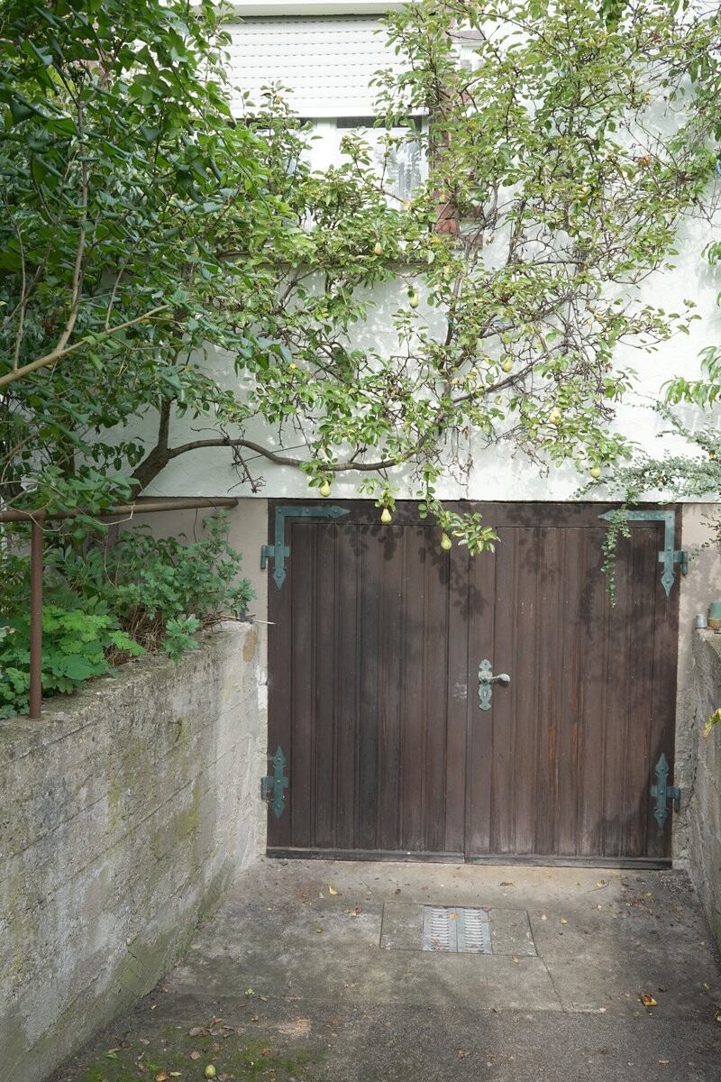

Dunkelbraunes Holztor im Hof, von grünem Baum überspannt, Betonmauer und Pflaster vor dem Tor.

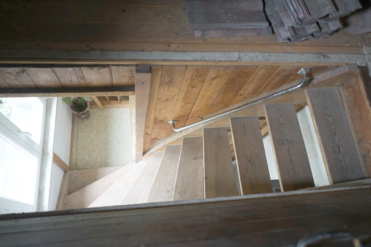

Dachboden mit Holzbalken, zentrale Säule mit Metallklappe, Bauholz-Lager, Wäscheleine.

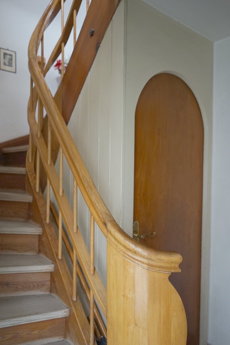

Holztreppe mit Metallhandlauf, Blick von oben auf Stufen; Pflanze im Flur.
Holztreppe mit Geländer, daneben eine Tür mit rundem Oberteil an der Wand.
Dachgeschoss-Grundriss: Schlafzimmer1, Schlafzimmer2, Arbeitszimmer, Bad, Flur, Maße.
3D-Modell eines zweistöckigen Hauses mit Giebeldach, Fenstern und Eingang auf Fundament.

Sieht doch soweit ganz gut aus.
Und wenn der BauIng das genau so sieht, passts doch

Auf jeden Fall eine schicke Treppe, die man schön aufarbeiten kann. Und die Grundrisse sehe doch gar nicht schlecht aus. Klar man kann die Küche zum Wohnzimmer hin öffnen, wenn man es will. Dann zieht man da eben ein Stahlstützensystem ein, oder einfach so nen Stahlträger auf den Mauern (sagt der Statiker).
Oben kan man sicher auch über Änderungen nachdenken, aber alle Wände raus und per Trockenbau wird wohl nicht einfach gehen. Aber von der Basis sieht es nicht verkehrt aus und man kann da sicher was draus machen.

Ich finde es von den Bildern her echt ok. Sieht alles trocken aus, und zwar altbacken aber durchaus im gepflegten Zustand. Grundriss finde ich echt ok, Riesen Wohnzimmer, große Küche, oben auch alles top, großer Keller. Da kann man bestimmt was Schickes draus machen.
