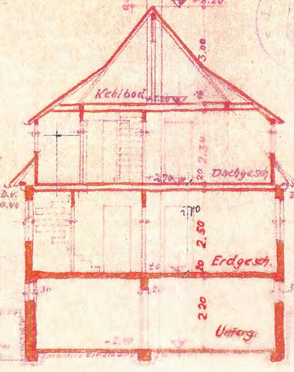

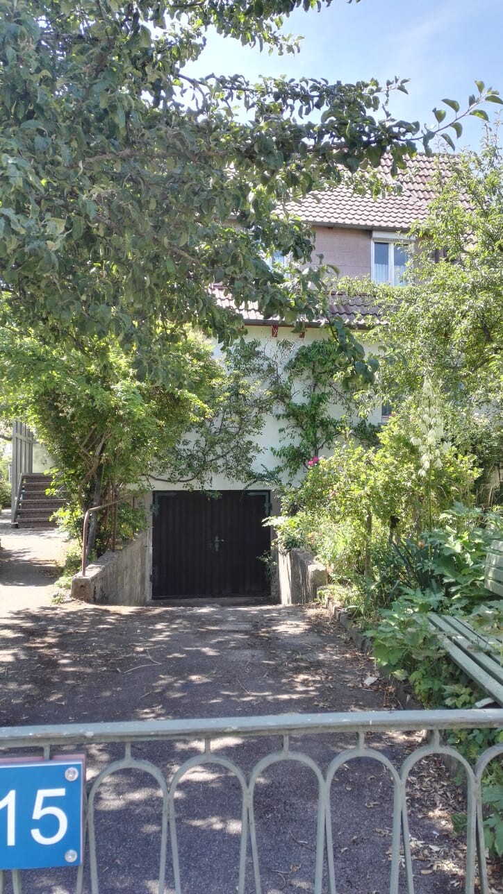

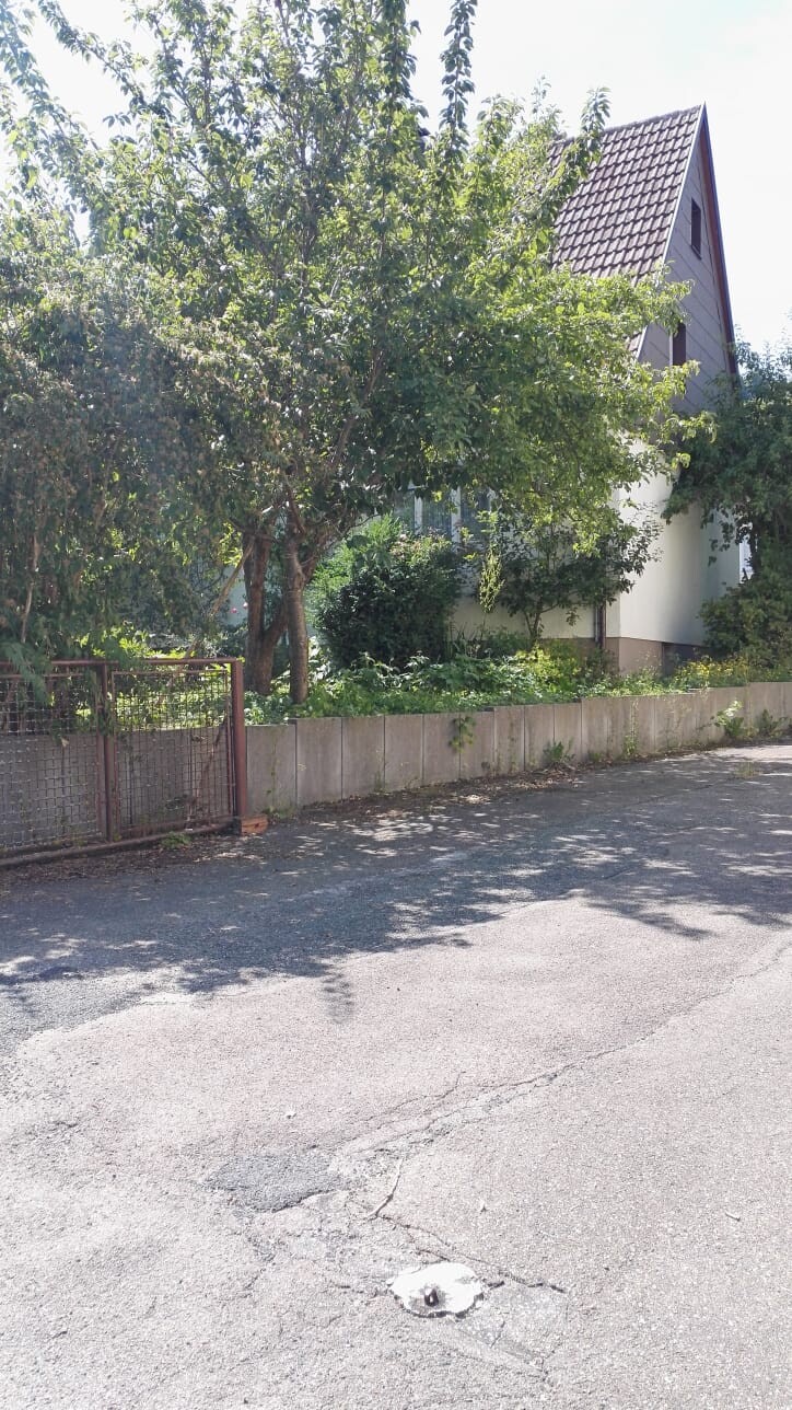

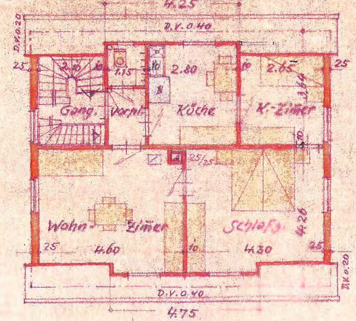

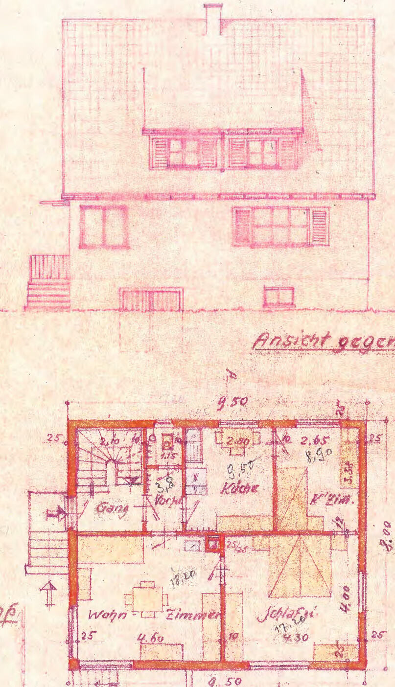

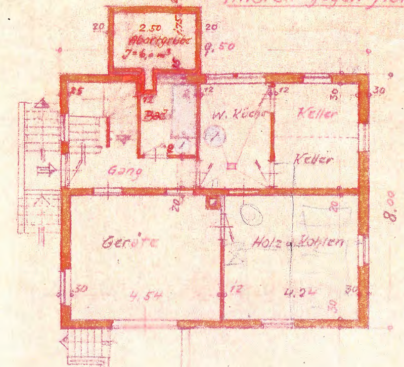

Bauplaene und Bilder:
EG
DG
Hier ist inzwischen Küche durch Bad ersetzt worden.
Keller

Gibt es einen Grund für die teure Heizung und Dachdämmung? Keller würde ich hingegen auf jeden Fall dämmen, es wäre fahrlässig, dies nicht zu tun (es sei denn, Ihr dämmt die Kellerwände von außen).
galdreth22.08.19 23:06
Aktuell ist der Plan, die Dämmung an der Hauswand seitlich ganz runter zu ziehen. Es gibt im Haus dann eine Treppe hinab in den Keller. Man könnte die Kellerdecke dämmen, aber dann ist der Keller selbst eiskalt und das Treppenhaus wird vermutlich zur Wärmebrücke - schätze ich jedenfalls. Was ist da die bessere Vorgehensweise?
Sole-Wärmepumpe wegen der höheren Effizienz. Aber das Haus ist klein - Vermutlich muss nicht tief gebohrt werden und ich überschätze die Kosten.
Dach ist zwar dicht, aber die Pfannen sehen schon alt aus. Würde ich sicherheitshalber erneuern wollen. Für die Dämmung der Dachschrägen im DG bleibt einem da eine andere Möglichkeit?
