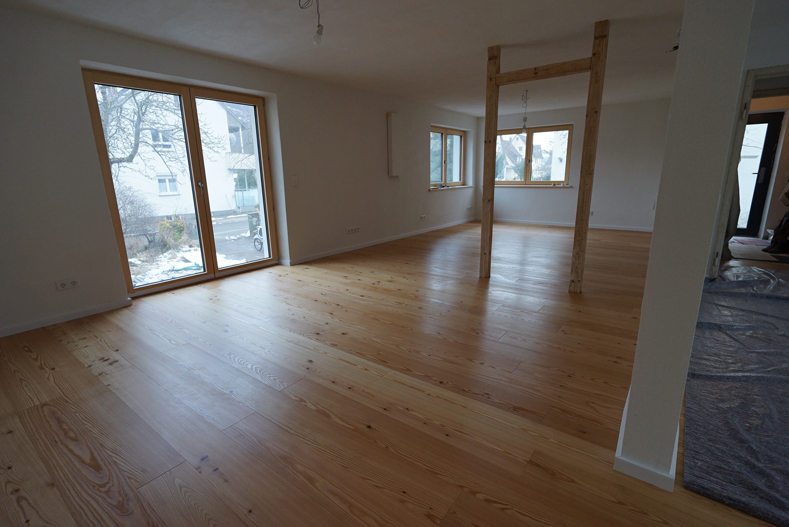

Leerer Wohnraum mit Holzfußboden, großen Fenstern und Holzbalkenrahmen in der Mitte

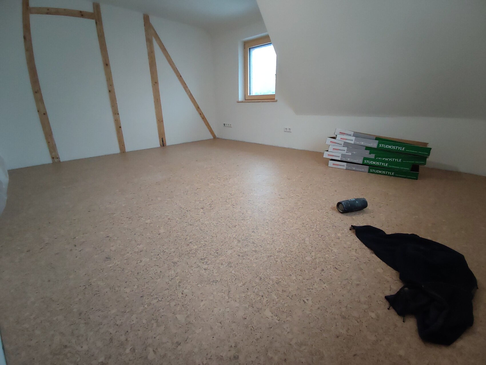

So, der Boden ist auch endlich festgeklebt. Jetzt wird die Küche gebastelt und dann kommt der Umzug. Im EG Lärche geklebt und geölt und ab OG Korkplatten schwimmend.
Leerer Dachbodenraum mit Fenstern, Holzbalken, STUDIOSTYLE-Verpackungen und Kleidung auf Boden.

@galdreth: Deine Böden sind sehr schön.
Wie bist du mit dem Kork zufrieden? Der ist von Corklife oder? (Den planen wir nämlich auch :-) )
galdreth
17.02.22 13:01
Ja, corklife studio style. Der hat helles Korkfurnier. Die ersten Tage tobende Kinder hat er zumindest ohne Probleme überstanden. 😉
Ansonsten macht er nen guten Eindruck. Es ist beim verlegen keine Nut/Feder groß gebrochen und die Pakete mit kaputten Ecken (jedes 3. paket) kann man noch irgendwo am Rand verstecken.
Wir haben noch Kautschukmatten als trittschalldämmung drunter. Mit der Holzbalkendecke hilft das nicht allzusehr, wenn die Kids da herumhüpfen, aber das war vorher auch schon klar.
Deliverer
17.02.22 13:12
Aber es macht das Geh-Gefühl doch viel besser, oder? Deswegen gibt es bei mir auch nur schwimmende Böden, egal was der Fußbodenheizung-Bauer sagt.
galdreth
17.02.22 13:34
Kork ist auch nochmal selbst relativ weich. Fühlt sich Barfuß entsprechend sehr gut an. Für Fußbodenheizung aber halt nicht so super, weil es gut dämmt. Unten der geklebte Holzboden ist natürlich härter, aber mit der Heizung drunter ist es trotzdem angenehm für die Füße. Kein vergleich zum Vinyl auf Beton in der altbau-Mietwohnung bisher.
