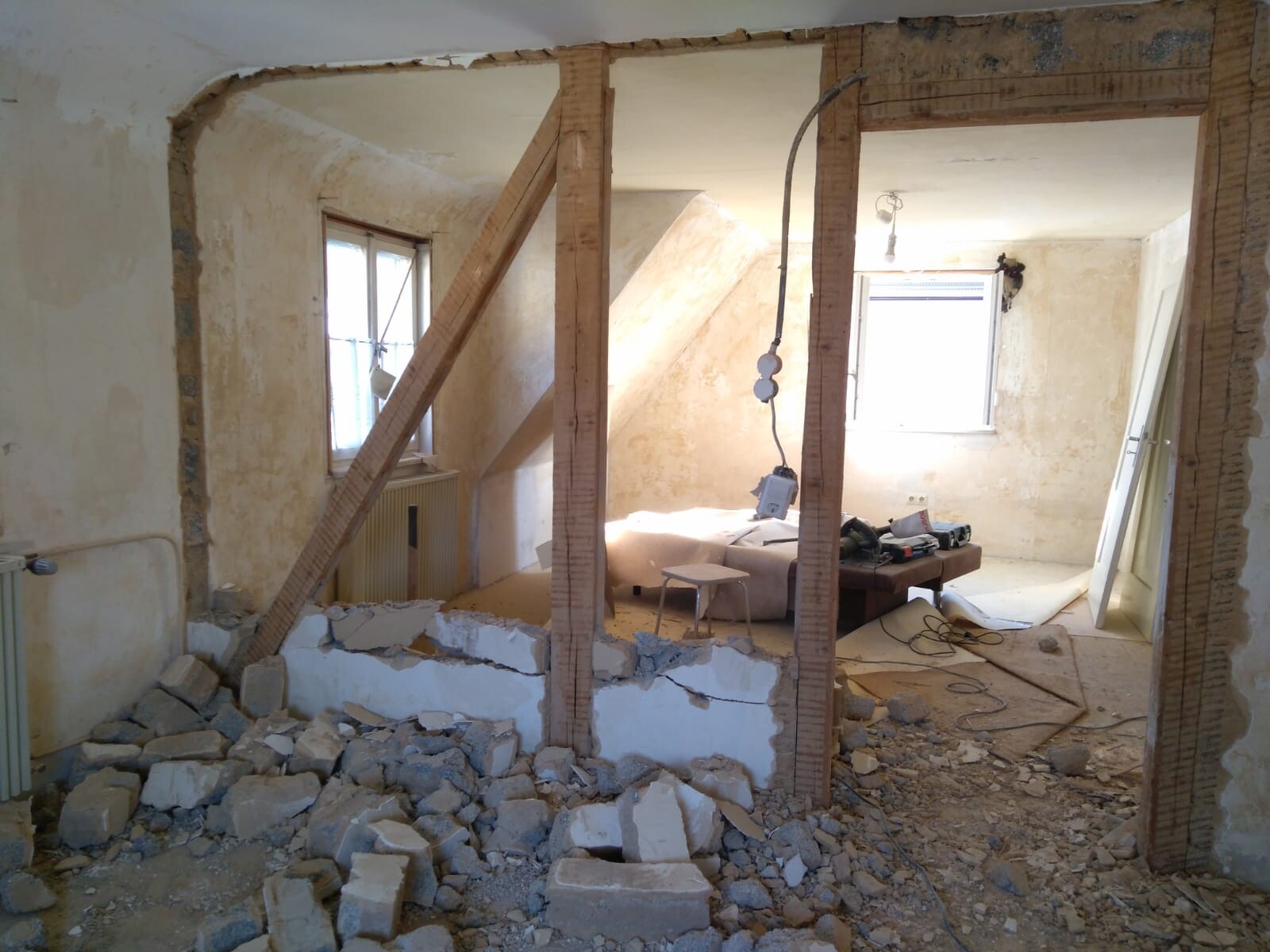

galdreth
18.03.20 06:27
Endlich Neuigkeiten!
Inzwischen haben wir einen Baubegleiter gefunden, der das ganze zu einem deutlich faireren Preis unterstützt. Seit Anfang März ist der KfW-70 Förderantrag durch. Das Haus ist ausgeräumt und die Kernsanierung ist im Gang:
Innenraum unter Renovierung mit freigelegten Holzbalken, Schutt und Werkzeugen
Allerdings sorgt Corona zusammen mit Wohnungsmarkt und dem Fachkräftemangel hier in Baden Württemberg für blank liegende Nerven. Immerhin (noch) keine Ausgangssperre.
Baumarkt kann ich jetzt erst mal ne Weile vergessen.
Seit dem Kauf ende letzten Jahres hab ich Kommunikationskanäle mit 54 (!) verschiedenen Handwerkern (Heizung, Fassade, Dach, Fenster, ....) offen und das geht unglaublich zäh voran. Email -> 4 Wochen keine Antwort -> Anruf: "Bitte Geduld haben!" --> 4 Wochen nichts oder irgendwann immerhin die Absage.
Bei etwa 10% der Anfragen ist bis jetzt ein Angebot rausgesprungen, aber jetzt wo wir darauf eingehen können: Quarantäne hier, Verzögerung von 2 Monaten da oder Absagen.
Dann überlebt hoffentlich auch unsere Bank (Sitz in Mailand) bis der Kredit ganz abgerufen wurde...
Und on top: Aktuelle Wohnung bis Juni wegen Eigenbedarf zur wirtschaftlichen Verwertung gekündigt. --> Anwalt eingeschaltet --> Zeit rausholen
Gegenwärtige Mietwohnungen im Ort: Genau Null Anzeigen.
D.h. wir wohnen jetzt 2 Straßen weit weg von der Baustelle und müssen, wenn es hart auf hart kommt sehr bald ca. 15 - 20 km weit weg ziehen in die nächsten Orte ... dann brauchen wir wohl auch endlich ein eigenes Auto (gerade carsharing mit Nachbarn)
