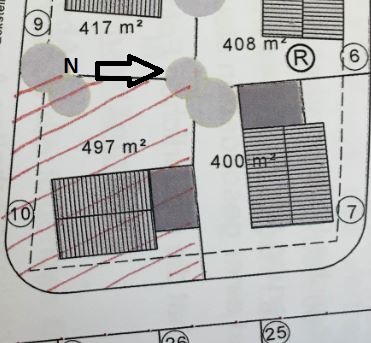

Lageplan
Ich hab jetzt leider gerade keinen anderen Lageplan zur Hand, aber Norden ist Planrechts. So wie das Haus auf dem Plan eingezeichnet ist, ist es auch angedacht. Garage ist im Norden. Richtung Westen (Garten) soll die Terrasse werden und im Süden und Osten verläuft die Straße.
Als Außenmaß für das Haus haben wir mit ca. 10,50 m x 8,50 m geplant.

Lageplan
