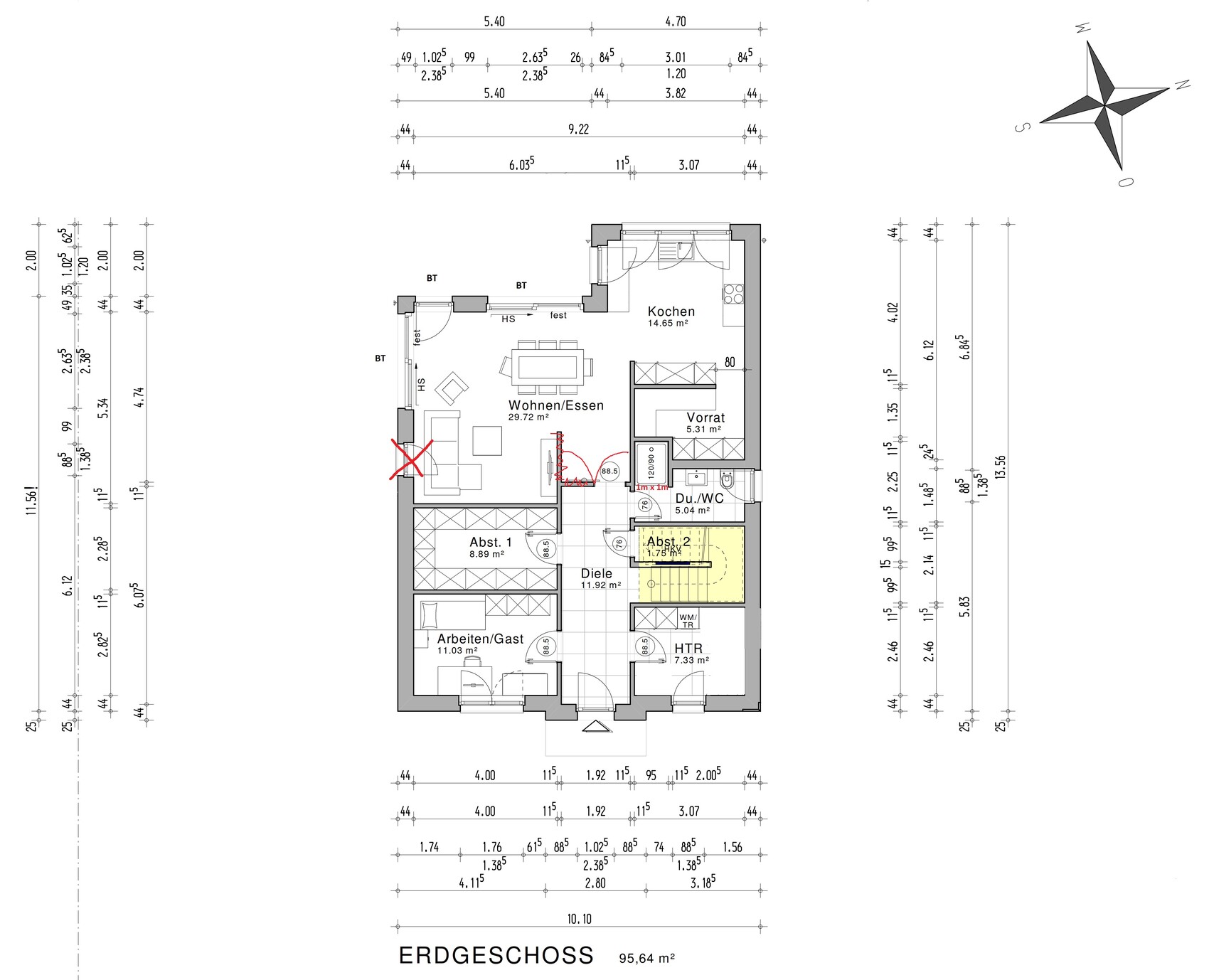

Hausbewohner19.07.20 12:56Hallo zusammen,
wir befinden uns aktuell in der heißen Phase unserer Planung für ein Einfamilienhaus ohne Keller.
Gebaut wird mit einem Bauunternehmen welches standardisierte Grundrisse / Musterhäuser vorgibt, die erweiterbar und veränderbar sind.
Der beigefügte Grundriss entsprich schon in vielen Dingen unseren Vorstellungen bzw. wurde nach unseren Vorstellungen umgeworfen. Gefühlt ist der Grundriss zu 85% fertig.

Raumbedarf im EG, OG:
EG: sollte "öffentlichen Bereich" mit Wohnzimmer, Küche, aber eben auch HTR, Gästezimmer und vollwertigem Gästebad mit Dusche darstellen;

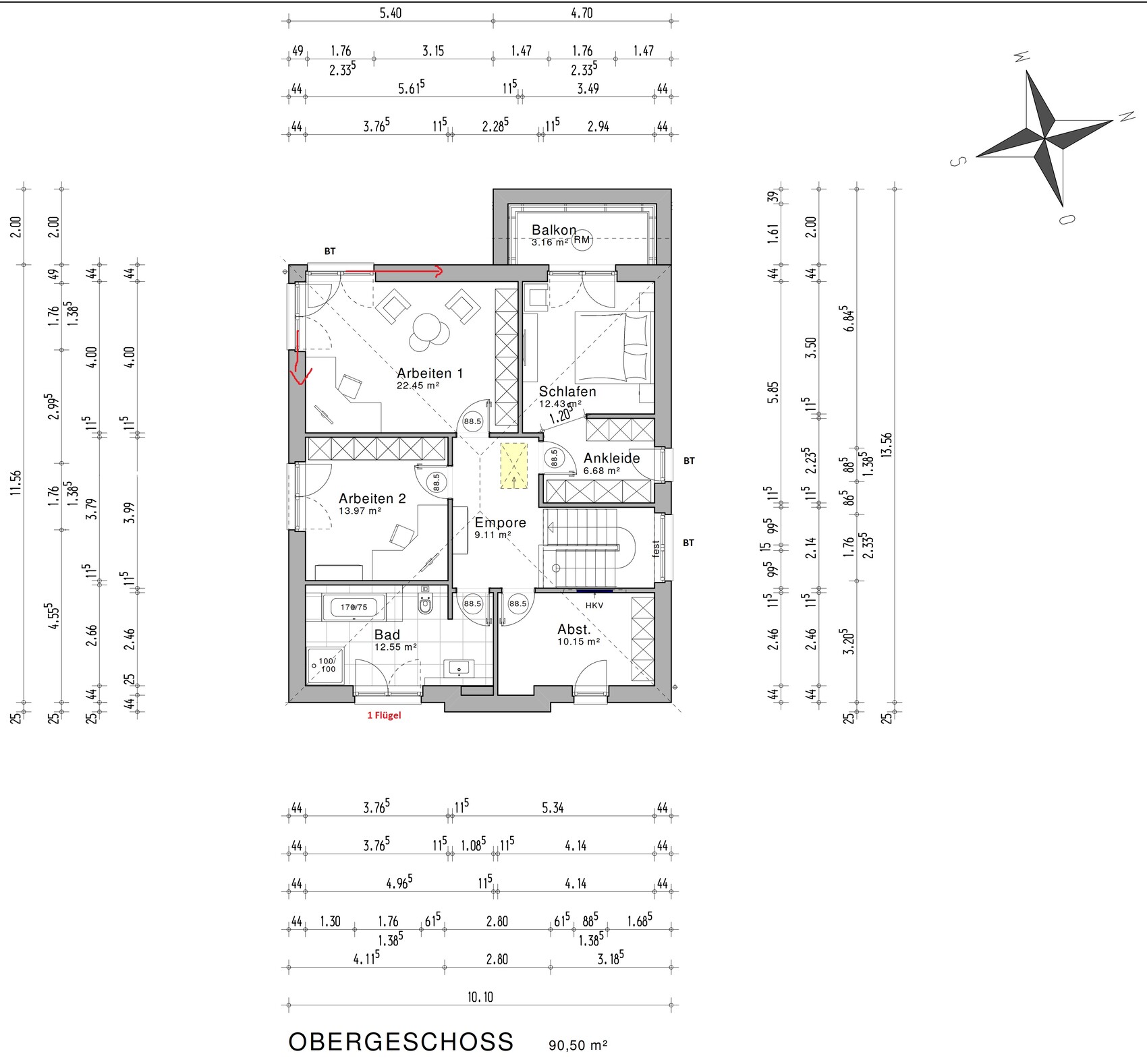

OG: sollte mehr für uns sein, mit Homeoffice, Schlafzimmer und Badezimmer; zusätzlich sind auf beiden Ebenen größere Abstellräume eingeplant um den Keller und das Dachgeschoss zu kompensieren. Wir möchten ungerne unsere Büros oder den HTR mit zusätzlichem Krempel vollstellen.
Büro: Familiennutzung oder Homeoffice? Wir haben beide die Möglichkeit zu Homeoffice und nutzen diese auch. Durch unsere Jobs ist es notwendig, dass wir getrennte Büros haben. Außerdem soll zumindest die theoretische Möglichkeit für Kinder (für uns oder im schlimmsten Fall für den künftigen Käufer) gegeben sein, deshalb zwei recht große Büros.

Von wem stammt die Planung: Zeichnung stammt vom Planer des Bauunternehmens und ist die 2. Iteration. Sie entspricht in fast allen Details unseren Vorschlägen und Wünschen.
Was gefällt besonders? Warum? Uns gefällt das Obergeschoss, das große Büro und das Schlafzimmer. Weiterhin empfinden wir den Wohnzimmer,Küche und Speisekammer-Bereich als logisch und sinnvoll ausgeplant. Die Küche hat ausreichend Arbeitsflächen als auch Platz für hohe Schränke zum Einräumen.
Was gefällt nicht? Warum? Die Fensteranordnung im OG (speziell das große Büro) ist noch "Kraut und Rüben", hier müssen wir aber selber noch einmal nachsitzen. Wir möchten gerne helle Räume mit vielen Fenster haben, allerdings geht die Symmetrie dabei verloren. Außerdem gefällt uns die Fenstersituation bei der Treppe nicht. Wir möchten eine offene Treppe ohne Abstellraum darunter, hier könnte eine kleine Bank zum Schuheanziehen hinpassen.
Wir würden gerne vermeiden, dass man ins Haus reinkommt und einen dunklen Flur betritt, weshalb im EG die Doppeltür zum Wohnzimmer Glaselemente haben soll. Zusätzlich überlegen wir aber wie man sinnvoll (auch putztechnisch) noch Glas / Licht ins Treppenhaus bekommt. Habt ihr hier vielleicht Ideen? Die aktuell eingezeichnete Variante mit einem festen Glaselement gefällt uns nicht.

Grundlegende Frage:
Was fällt euch hierzu spontan ein, was wir noch nicht bedacht haben oder was No-Gos am Entwurf sind? Wir würden uns freuen das zu diskutieren.
Habt ihr Ideen wie eine Fensteranordnung im OG Richtung SW aussehen könnte und wie man im EG als auch OG Licht durch die Treppe in den Flur bekommt?

Der Allraum ist eine absolute Katastrophe und somit leider der komplette Grundriss für die Katze. Die Küche ist komplett unergonomisch und maximal vom Eingang entfernt, der Esstisch irgendwie mitten im Laufweg und das Wohnzimmer quasi nicht vorhanden. Und das bei 185qm. hm, nochmal von vorne anfangen
Hausbewohner schrieb:
Gefühlt ist der Grundriss zu 85% fertigNach Pareto also quasi ganz am Anfang Zeig´ mal die unveränderte Grundlage. Ist das die Einzige in dieser Größe, die da zur Auswahl steht ?
Es gibt einige Punkte, die ungewöhnlich sind, z.B. Lage der Küche sehr weit vom Eingang entfernt. Diese könnten sich aber durch die Lage auf dem Grundstück erklären lassen. D.h. teile diese Info doch bitte mit uns. (Mein Bauchgefühl sagt, das Grundstück ist Richtung W-N-W ausgerichtet, daher auch Balkon und die großen Fensterflächen dorthin ... ).

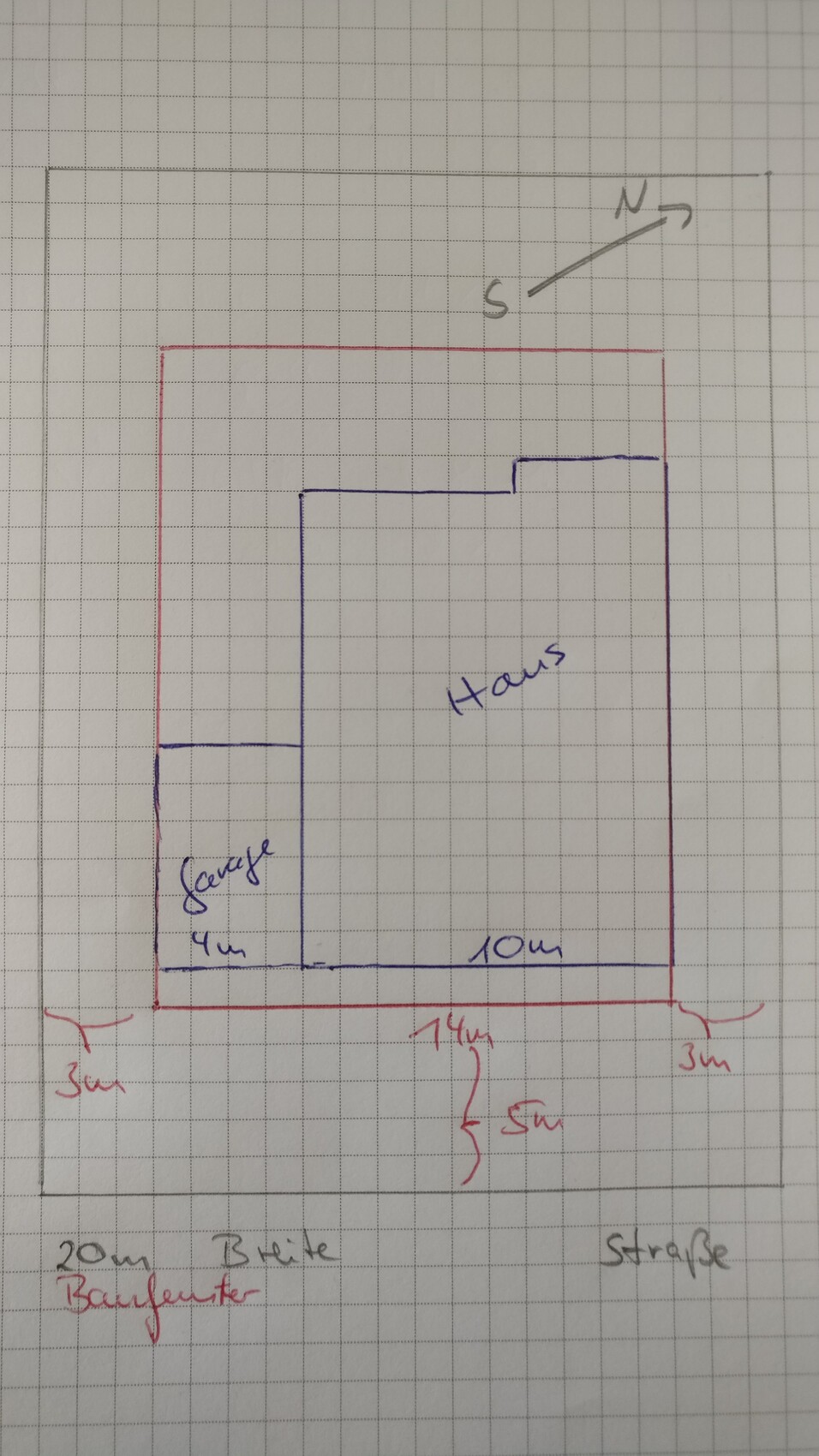

Hausbewohner19.07.20 16:41Hallo,
vielen Dank für eure Anmerkungen.
Vorweg, bitte findet anbei einen vereinfachten Plan des Grundstücks und des Baufensters. Wie oben schon angedeutet ist das Problem, dass wir Garage und Haus im Baufenster unterbringen müssen und keine Randbebauung zulässig ist.
Das Grundstück hat eine Straßenfront von ca. 20m und wir nach hinten etwas breiter. In meiner Zeichnung habe ich mit 14m Baufenster gerechnet, in Wahrheit sind es nach Vermessung vielleicht noch 0,75 - 1m mehr, das macht meiner Meinung nach aber keinen Unterschied mehr und das Plus soll der Garage zugerechnet werden.
Da wir eine große Garage unterbringen wollen, haben wir uns auf eine Hausbreite von 10m limitiert um das Ganze nicht zu schlauchförmig werden zu lassen.
Uns ist bewusst, dass durch die Rahmenbedingungen des Grundstücks gewisse Einschränkungen im Grundriss gemacht werden müssen.
Die Ausrichtung von Haus und Garage auf dem Grundstück ist nicht final, da wird sicher noch der ein oder andere Meter hin und hergeschoben. Die Grundausrichtung gefällt uns aber, da es auf der Terrasse eben Privatsphäre zum Nachbarn auf der Südseite bringt.
Eine Küche nun näher Richtung Eingang zu bringen würde entweder bedeuten, dass diese an der Garage liegt (keine Fenster) oder komplett nach Norden ausgerichtet ist (was uns auch nicht gefällt).

Die Möbel sollten so gestellt sein, dass das Sofa Richtung Südfenster zeigt und man seitlich in den Garten schauen kann.
Was empfindest du an der Küche unergonomisch? Wir haben bereits in einer ähnlich ausgerichteten Küche gekocht und konnten uns von der Praktikabilität überzeugen.
Man hat ausreichend Arbeitsfläche, hohe Schränke ermöglichen es Mikrowelle und Backofen auf Oberkörperhöhe anzubringen.
Über konstruktive Verbesserungsvorschläge (gerade mit dem Hinblick auf die Einschränkungen durch das Baufenster) sind wir natürlich dankbar.
@11ant
Es gibt durchaus größere Grundrisse vom Bauunternehmer, aber die sind direkt breiter und würden umfangreichere Umplanungen benötigen.
Daher hatten wir uns entschlossen einen existierenden 165qm Grundriss zu verlängern und Dinge wie Abstellraum etc. einzubauen.
