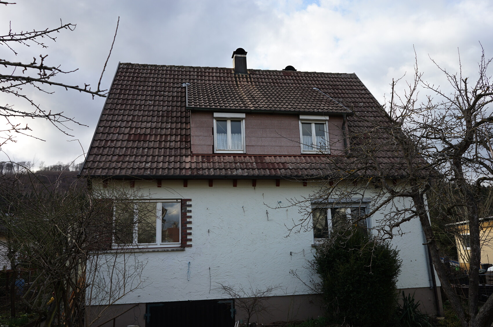

Zweistöckiges Haus mit rotem Ziegeldach und zwei Dachfenstern, von kahlen Bäumen umgeben.
Modernes Haus mit Solaranlage auf dem Dach, roten Fensterläden und Baugerüst, von Bäumen umgeben.

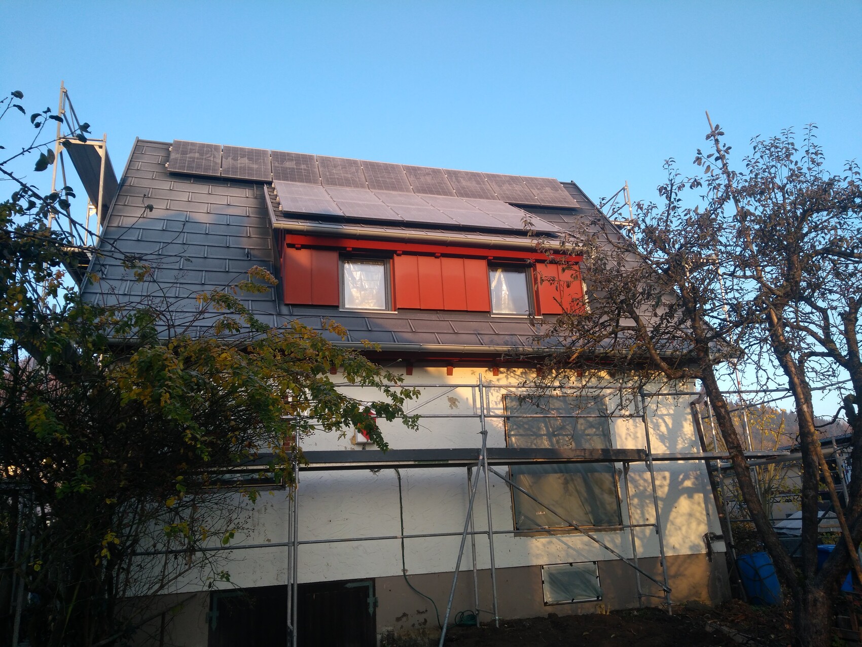

Nach längerer Pause werden Updates fällig. Hier der Vergleich Frühjahr bis Herbst 2020. Das Dach ist jetzt mit Aluminium-Schindeln gedeckt. Auf der gegenüberliegenden Seite sind auch noch Photovoltaik Paneele (west). Neue Fenster (Holz-Aluminium) sind auch drin.

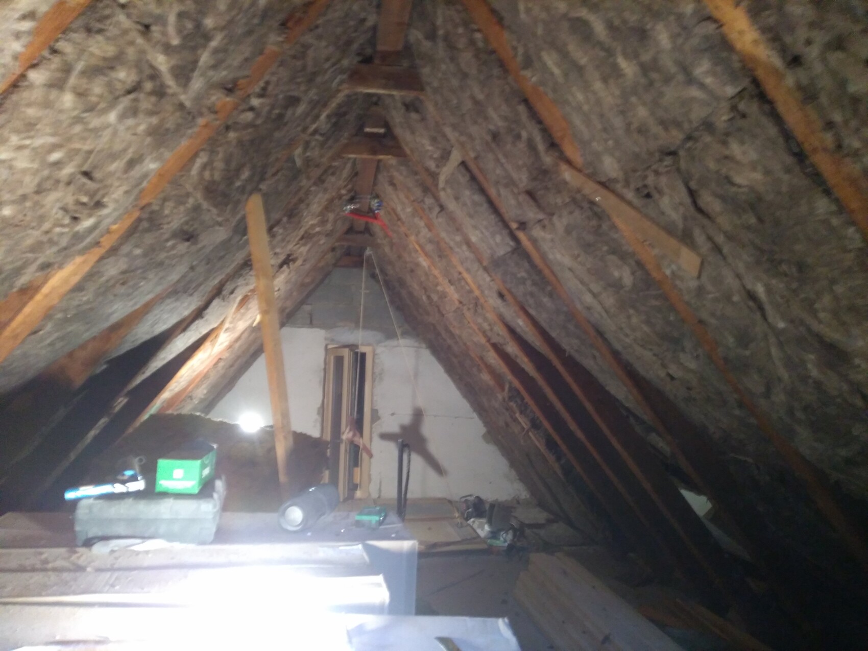

Auf den Sparren sind jetzt 160mm PUR Platten und zwischen die Sparren habe ich noch 120mm Klemmfilz gesteckt.
Spitzdachboden mit sichtbaren Holzbalken, Dämmung und verstreuten Werkzeugen.

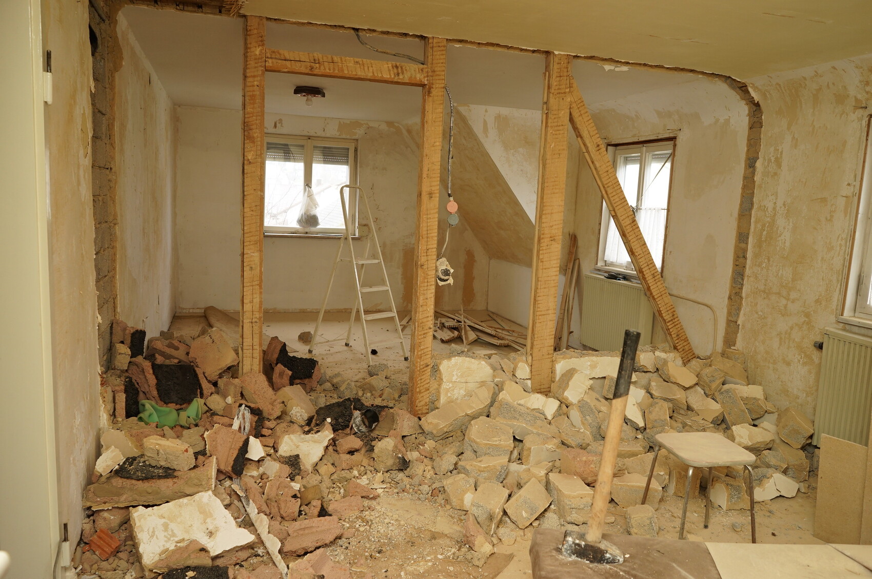

Unglaublich wie viel Schutt man aus so einem kleinen Haus rausholen kann... 3x7t und 1x10t Container nur Bauschutt. Aber der Rest hält zusammen 😉

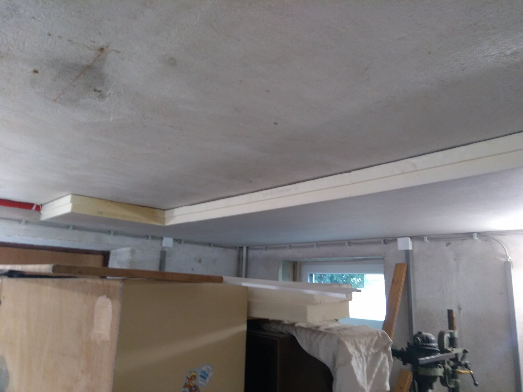

Kellerdecke in Eigenregie gedämmt mit 100mm PUR Platten. Kostenpunkt ganz knapp 1000€.
Kellerwerkstatt mit Holzplattenstapeln, Möbeln und einer Drehbank rechts, Fenster im Hintergrund

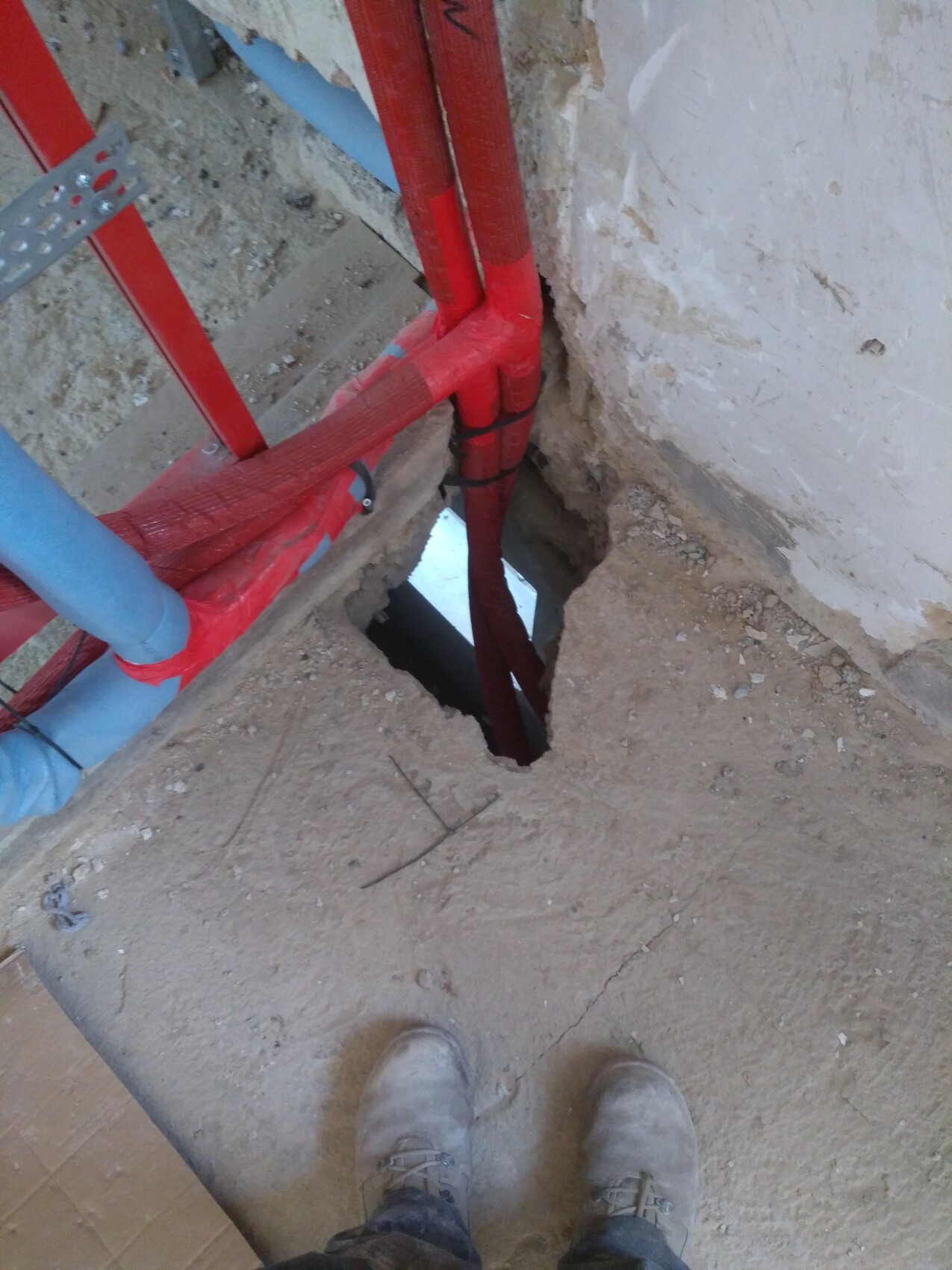

Sanitärinstallation habe ich dann vergeben. Hier ein schönes Beispiel was dann passiert. Da wo die Leitungen jetzt in den Keller laufen gingen die alten Leitungen + Fallrohr längs. Warum die Kollegen da ein 40cm Loch aufgestemmt haben ist mir ein Rätsel.
Baustelle: rote Rohrleitungen in Wand, Loch im Boden, Schuhe im Vordergrund.

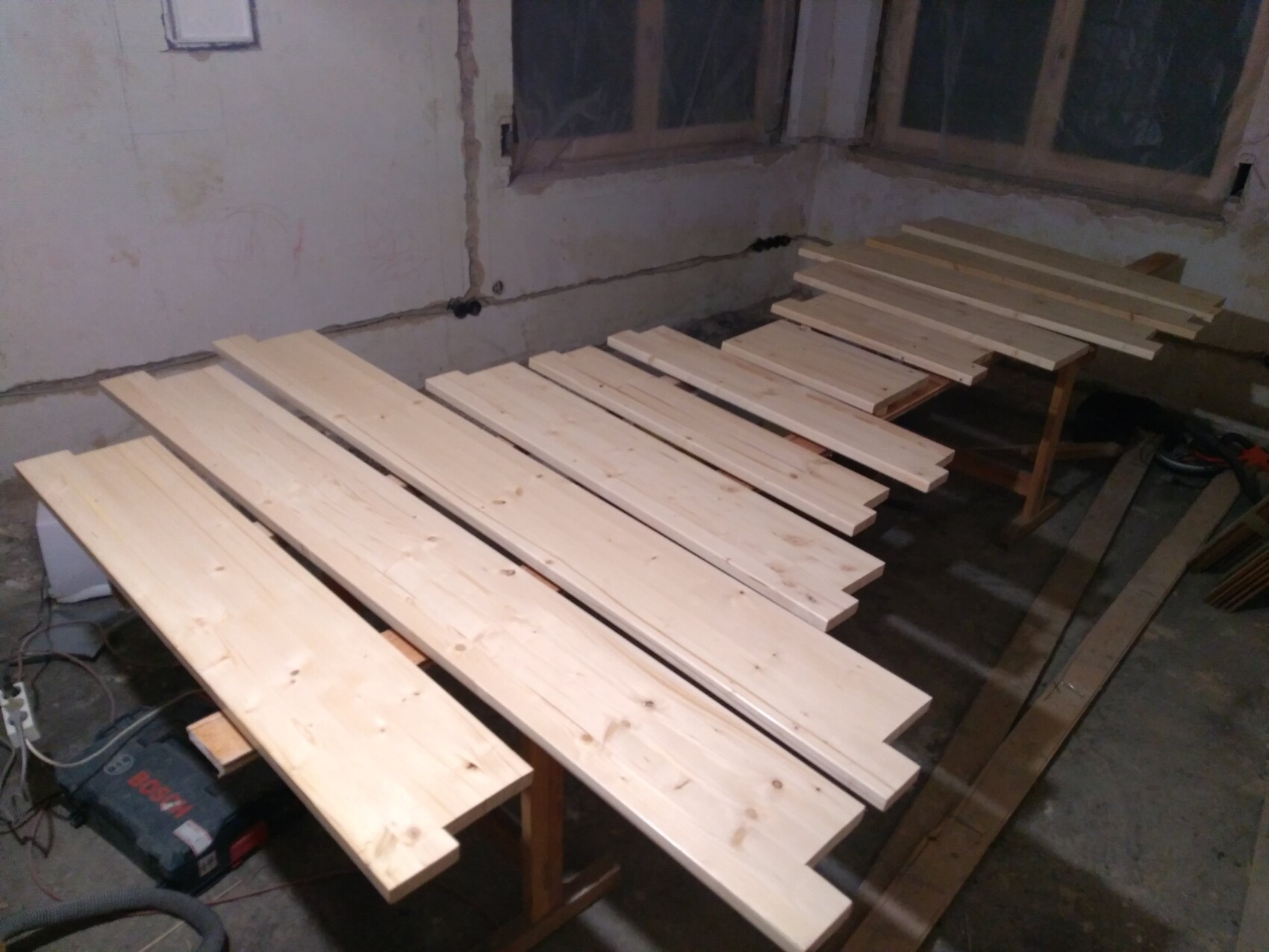

Fensterbänke aus 28mm Leimholz Fichte improvisiert und lackiert. Zum Glück noch 2020 erledigt
Mehrere helle Holzplanken liegen auf zwei Sägeböcken in einer Keller-Werkstatt.

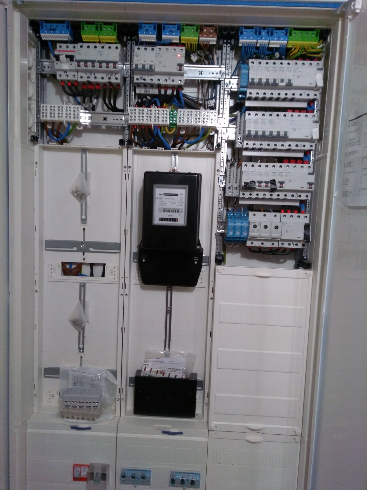

Elektro wurde im Winter auch startklar gemacht. Hier noch mit altem Zähler. Das teuerste ist wahrscheinlich der Typ-B FI für die Wärmepumpe/Wallbox in der Mitte. Um den Hausanschluss selbst hat sich ab dort wieder ein Elektriker gekümmert.
Wenn das so Betonträger mit eingelegten Steinen sind, dann liegt das wahrscheinlich am Stein. Die sind recht bröselig, wenn man da mal mit dem Stemmhammerchen rangeht. Ist aber auch nicht so schlimm. Von unten zustopfen, bisschen Schaum, bisschen Vergussmasse, dann die Dämmung...

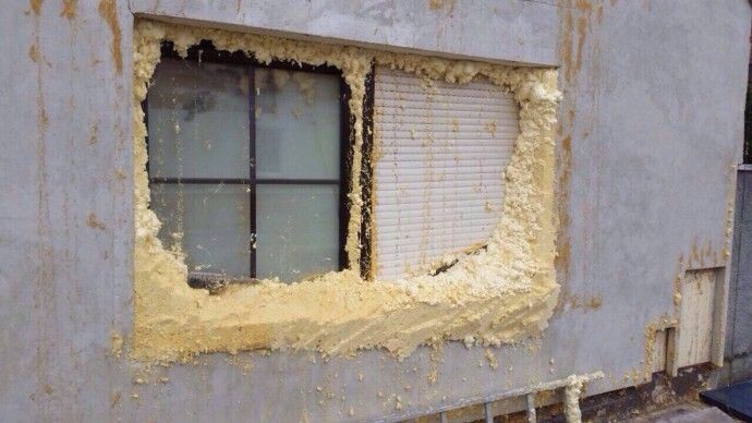

Da isse wieder, die Bauschaum-Mafia 😳
Fenster eines Gebäudes mit offenem Fassadenloch und Gelbschaum-Dämmung rundherum
Deliverer
27.05.21 10:08
Nun - es gibt Fälle, da ist Bauschaum wirklich sinnvoll. Und dann gibt es da Deinen Fensterbauer... ;-)
Aber hey, noch eine Tube mehr und das Fenster ist auf Passivhausstandard!
